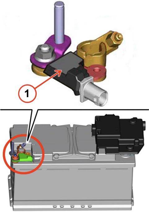

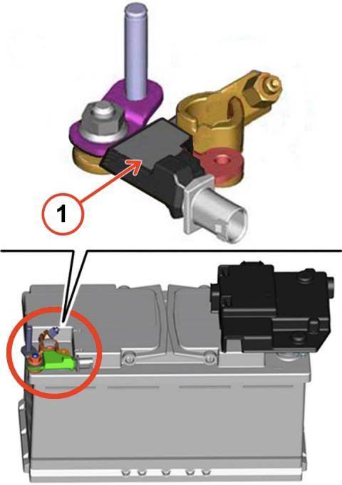

comunque il sensore IBS (codice ricambio 50548044), che va collegato al polo negativo della batteria (accumulatore) costa di listino MOPAR € 65 più IVA
esiste in 2 versioni codice !782+862, adatto per batteria EFB 80AH 680A (cod. 50532674)
e codice D19958, adatto per la batteria "potenziata" sempre EFB 95AH 800A (cod. 50532675)
la centralina da collegare al polo positivo costa invece 85 euro + IVA (codice 50543258)
Questa è una brutta notizia. Vuol dire che se si vuole montare una batteria più prestante bisogna anche cambiare il sensore IBS (di cui io sinceramente farei molto volentieri a meno).

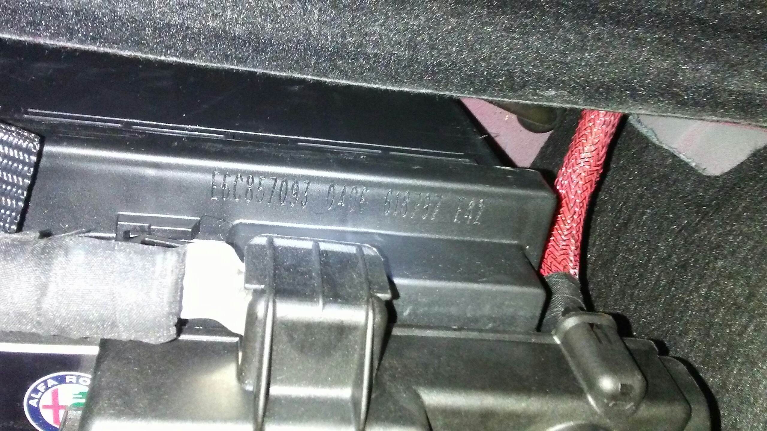

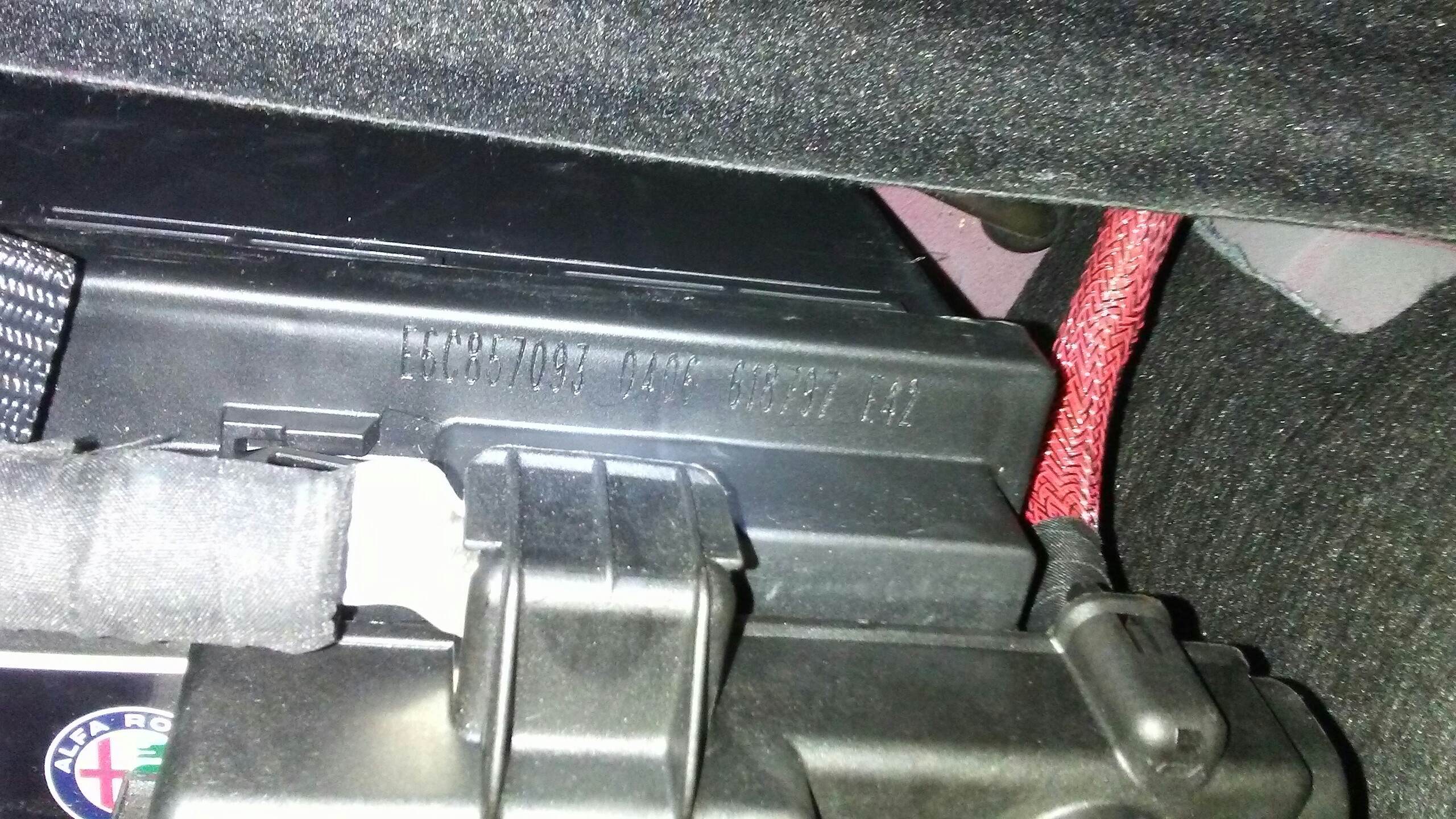

direi che, fin dal 2016, tutte le Giulia hanno il sensore IBS collegato al polo negativo della batteria
ad es. la mia 210 cv Q4 (produzione febbraio 2017) ha la versione cod. 50543928 (con batteria EFB 80AH 680A HD)

Un altro codice ancora rispetto a ...
sì, la mia ha la versione del 2017
NB non ho la più pallida idea di quali differenze ci siano,
però, vista la "delicatezza" dell'elettronica di AR Giulia, non mi azzarderei a sostituire la batteria di serie 80AH con una 95AH senza cambiare anche il sensore IBS e l'alternatore
