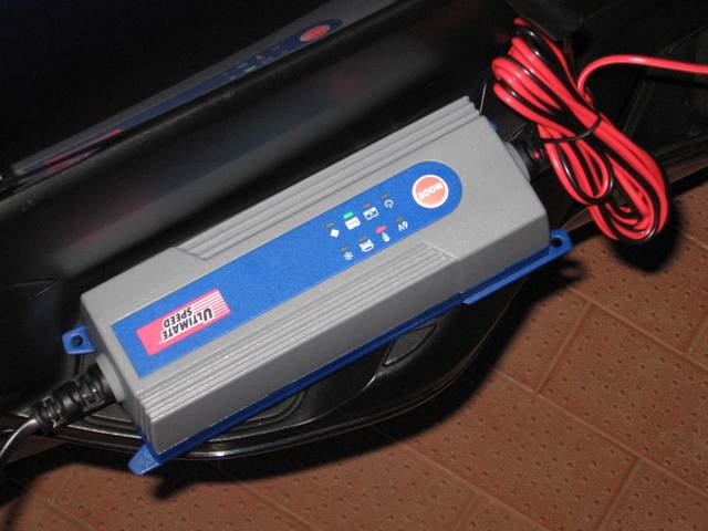

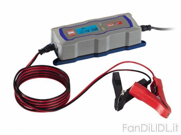

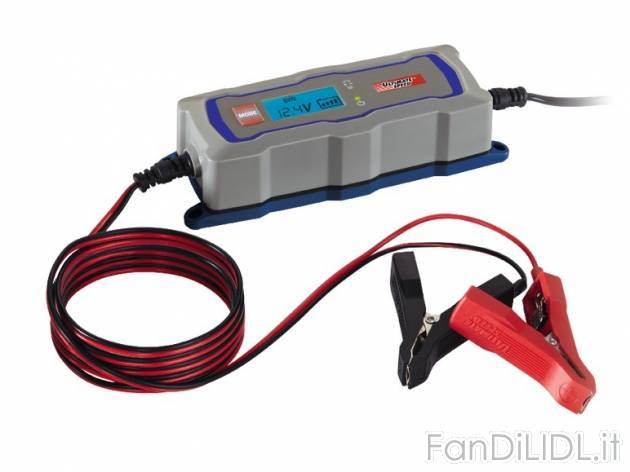

Sì. 15 giorni di fermo macchina non sono pochi, anche per una batteria a cui non è collegato nulla. Non è che dopo 15 giorni la batteria sia da buttare, ma sicuramente ha perso carica e per quel che dicevo prima può ridurre la sua vita utile. Per ovviare al problema dovresti caricare la batteria dopo i 15 giorni di fermo. Consiglio (per esperienza) un caricabatterie con gestione elettronica intelligente (di sicuro più del sensore IBS) della carica e con interruzione automatica una volta raggiunta la piena carica. Io uso il "famoso" caricabatterie della Lidl, che nonostante il prezzo basso è ottimo (è quello che mi ha fatto durare più di 10 anni la batteria della Volvo).

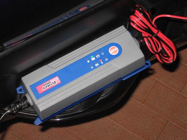

Dato per assodato che è stato l'antifurto satellitare combinato ai15 giorni di stop a buttarmi giù la batteria, che soluzione si devono adottare per evitare in futuro questi inconvenienti?
Devo metterla in carica/mantenimento ogni qual volta che fermo la macchina per qualche giorno?
Assolutamente si! Comprati questo caricatore e mantenitore di carica https://www.amazon.it/dp/B00ARU3M5S/?tag=alfauto-21 e dormirai sonni tranquilli!
si avevo visto sia questo che un altro della Bo..h! Per 80 A basta e avanza. Anche se la soluzione migliore sarebbe di buttare quella diavoleria dell'assicurazione. Se ti rubano la macchina non credo che i ladri se ne vadino a spasso con il gps attaccato, anche un bambino lo saprebbe staccare.![]()
