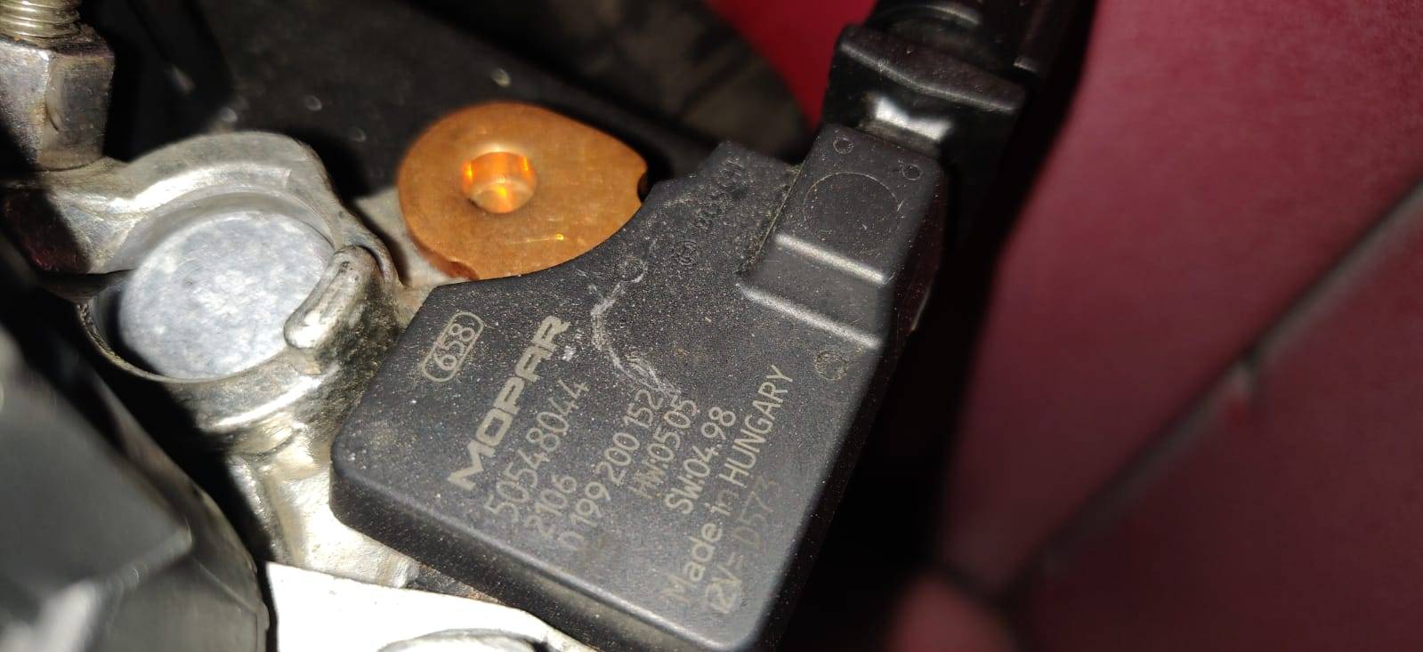

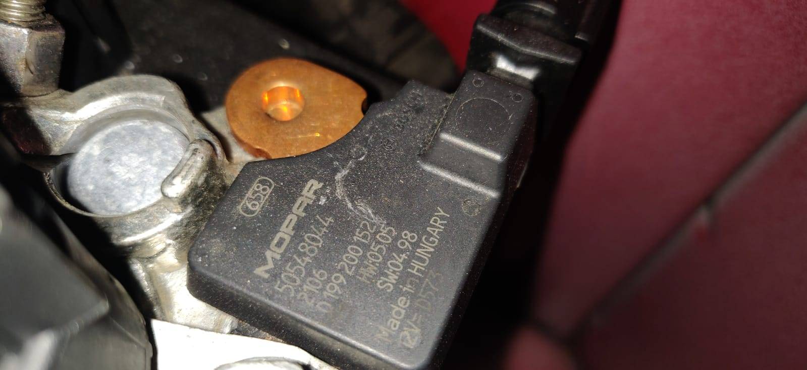

Strano , la batteria dovrebbe essere quella da 95 ampDevo sostituire anche io la batteria, quella montata adesso è una Mopar Varta EFB da 80Ah di produzione dicembre 2017 (se ho decifrato bene i codici). La sostituirò con una AGM 95Ah anche perché devo montare un impianto audio. Pur avendo ugelli lavavetro riscaldati, volante e sedili riscaldati il sensore IBS sembrerebbe essere quello standard (allego foto). La batteria invece credo sia stata sostituita perché l'auto è stata prodotta a ottobre 2016, però credo che anche l'originale sia stata una L4 EFB perché il foro dove va avvitato il fermo della batteria per la misura L5 è chiuso da una specie di nastro di gomma. Mistero...

Infatti... Devo provare a chiedere in magazzino con il numero di telaio che cosa gli risulta...Strano , la batteria dovrebbe essere quella da 95 amp
