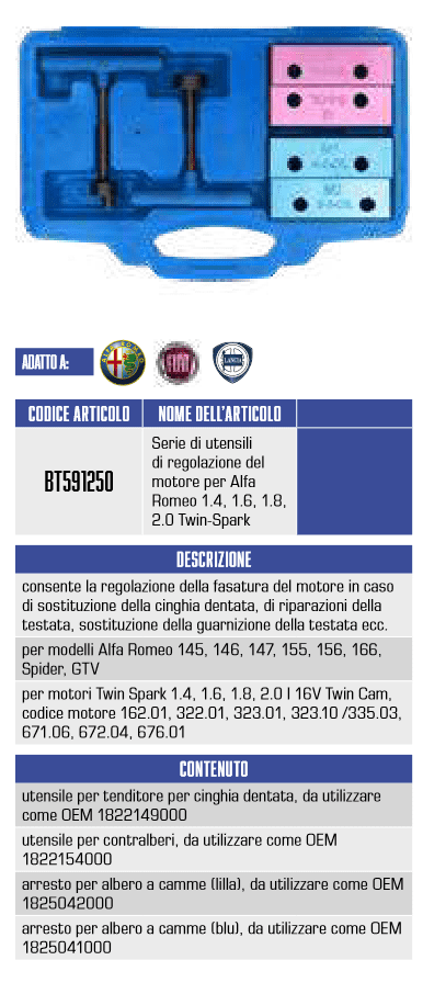

Dici che va bene per il mio motore? (Codice riportato sul libretto: AR37203). Come fai ad essere sicuro?
Io non capisco una cosa. Se il codice OEM delle dime che mi servono è 1.870.797.000; mentre invece il codice OEM del tensionatore è 1.822.149.000, perché sul web trovo questo kit (da qui: https://rappresentanze.tarenzi.it/euronet/contenuti/file/BT-2020-TIMING1.pdf)
Che lo danno per buono per il mio motore (Twin spark 1.6) ma ha codice OEM diverso per le dime?

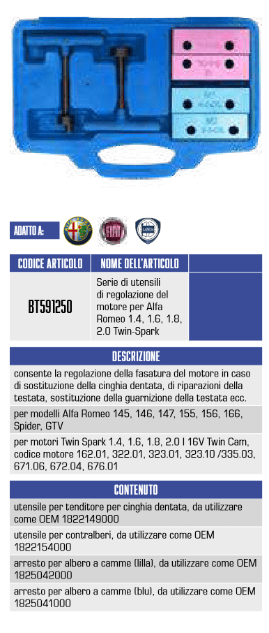

Visualizza allegato 257693
