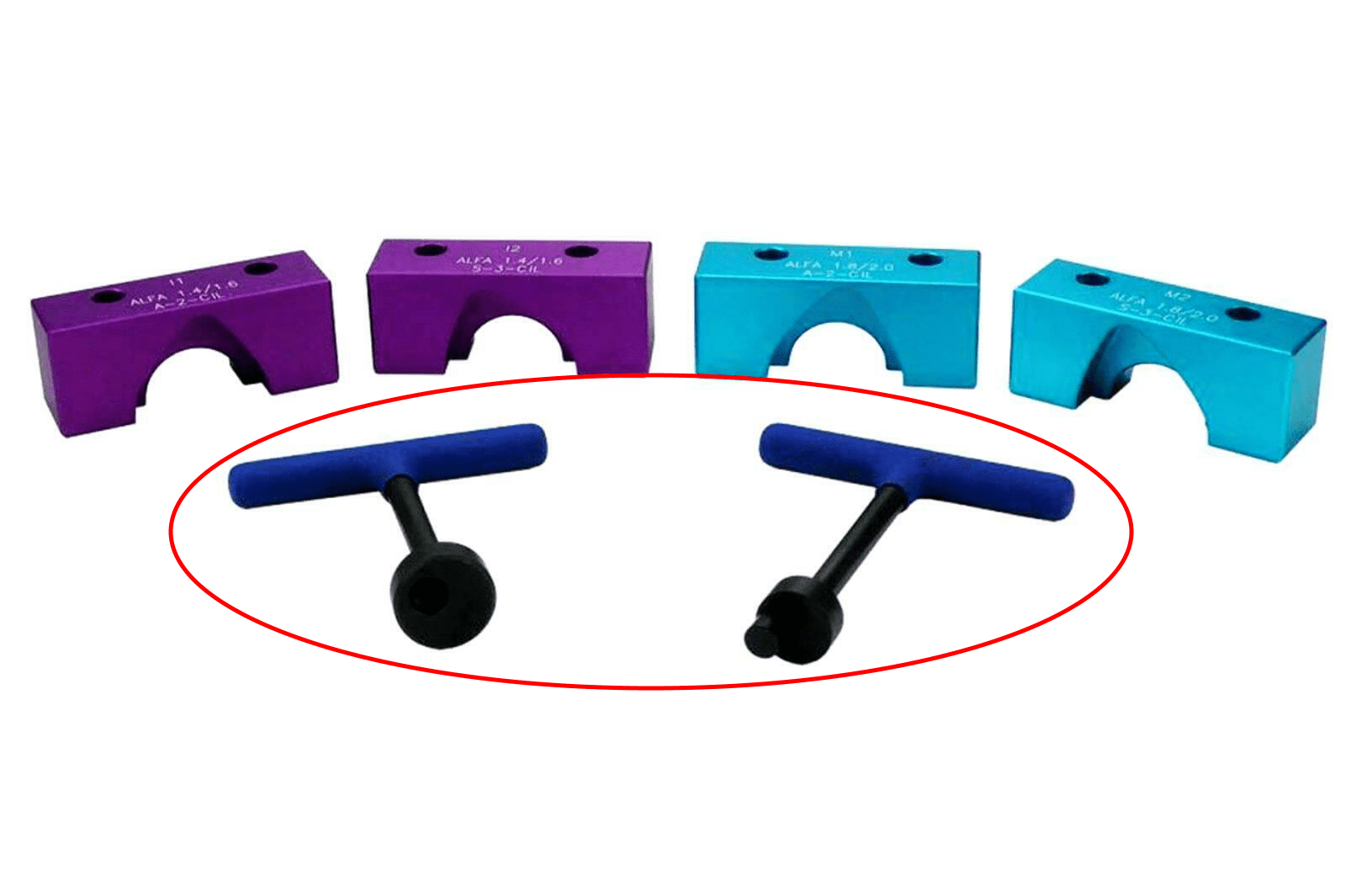

Prenderò queste dime (Fasano tools): KIT MESSA IN FASE Motori ALFA ROMEO 1.6 Eco 105 Hp - Fasano Tools
oppure queste (Fasangas): KIT MESSA IN FASE motori ALFA ROMEO 1.6 Eco 105 Hp FG 192/AF2
Propenderei per quest'ultime visto che costano leggermente meno.

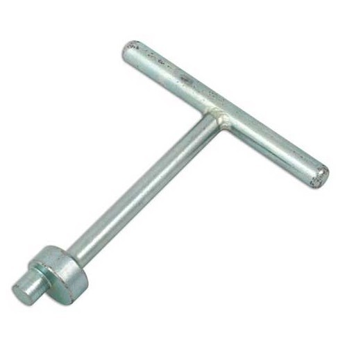

Mi servirebbe l'attrezzo per tendere la cinghia (OEM 1822149000 che dovrebbe essere identico al 1860845000). Potrei prendere il kit con la valigetta con le dime blu/viola che include anche due attrezzi per tendere la cinghia:
Oppure ho trovato questi specifici:
Domanda: l'attrezzo per tendere la cinghia, è universale per i motori di quel periodo? Faccio bene a cercarlo per codice OEM oppure è un attrezzo "universale" che posso trovare anche a meno? Se sì, dove? Mi consigliate di prendere la valigetta o l'attrezzo specifico visto che la differenza di prezzo è poca?
Grazie
In futuro potrebbe anche capitare di sostituire il motore con altri twin Spark... per cui la valigetta completa potrebbe tornare utile.
Ecco, hai centrato il punto :p
Mi chiedevo se l'altro attrezzo (OEM: 1.822.154.000) potesse tornare utile per fare altri lavori al mio motore e/o a cosa servisse: è solo un altro tipo di tenditore per un altro motore?

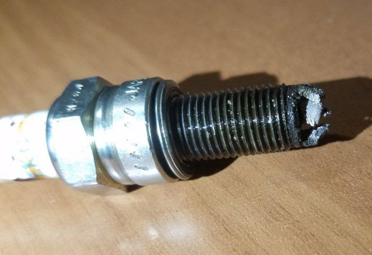

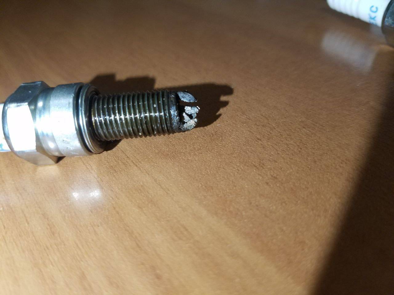

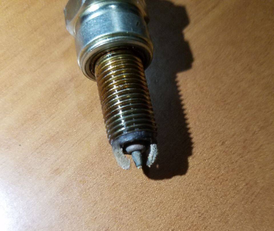

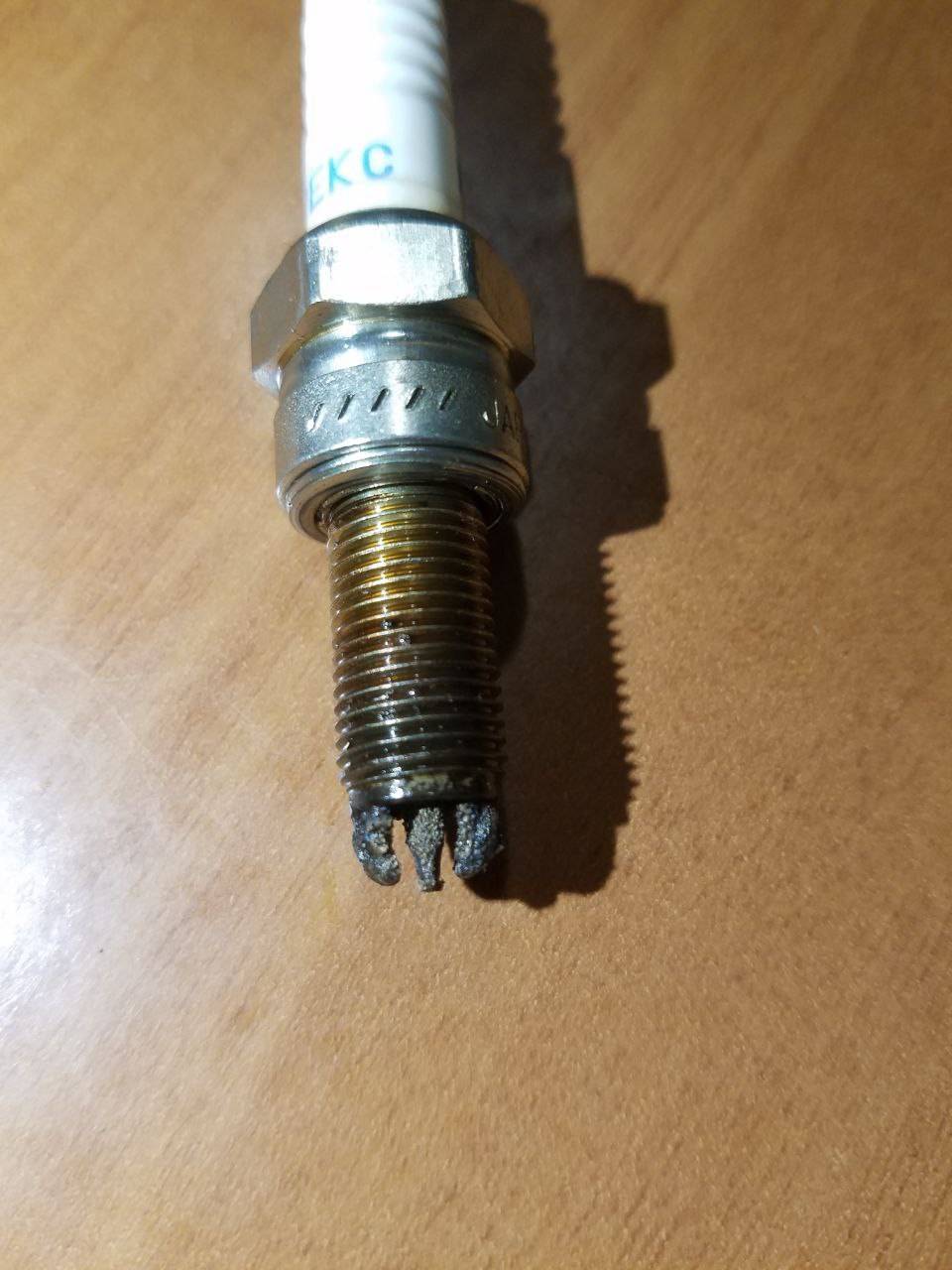

Le candele comunque erano lente ed in pessime condizioni: credo che in 120.000 km non fossero mai state sostituite e infatti alcune hanno l'isolatore mancante o rotto. Le candele erano imbrattate d'olio sia internamente che esternamente (per l'esterno forse dipende dalla vecchia guarnizione punterie).
Questa era una candela "normale":
Questa ha l'isolatore completamente distrutto:
In quest'altra si stava per staccare:

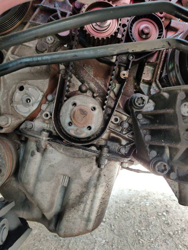

È andato tutto bene! Questa mattina ho smontato di nuovo tutto e sono riuscito a mettere in fase il motore grazie ad una foto che avevo fatto all'ingranaggio dell'albero motore:
È stata questa foto ad avermi salvato e adesso non sento più alcun rumore e le prestazioni sono tornate come prima! :D
