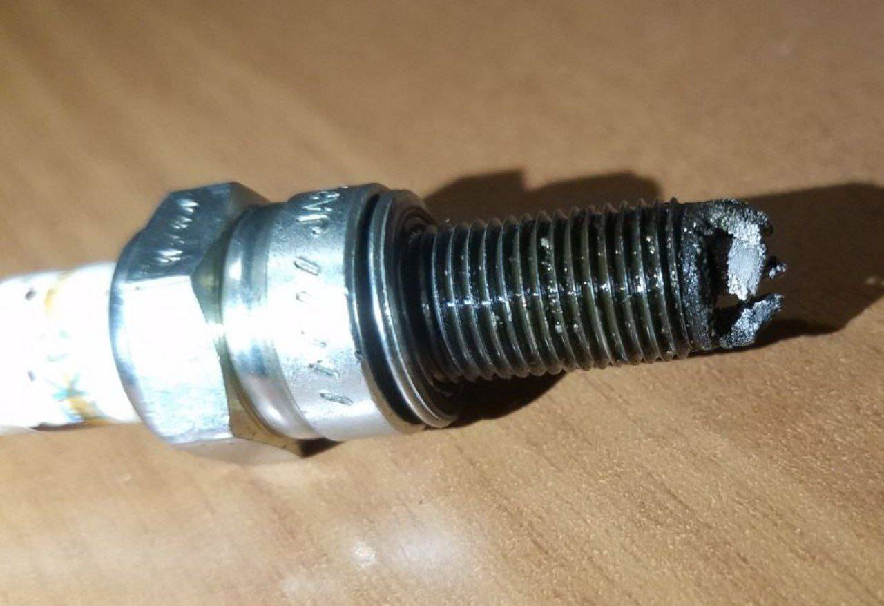

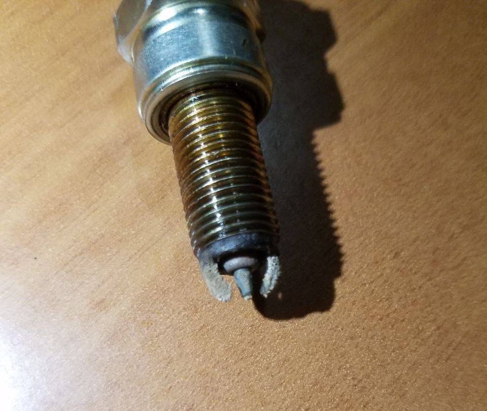

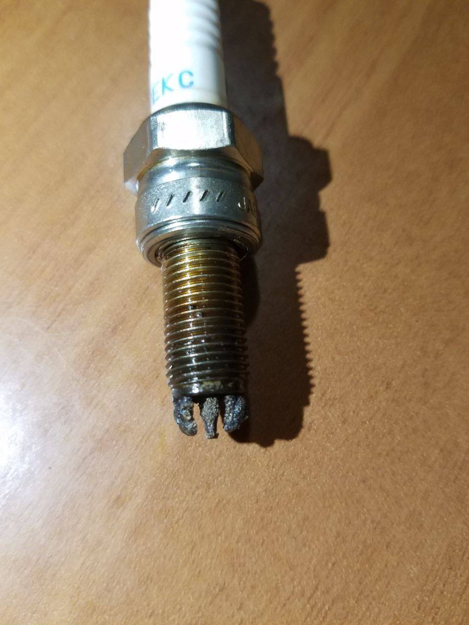

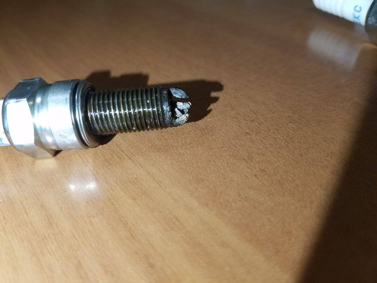

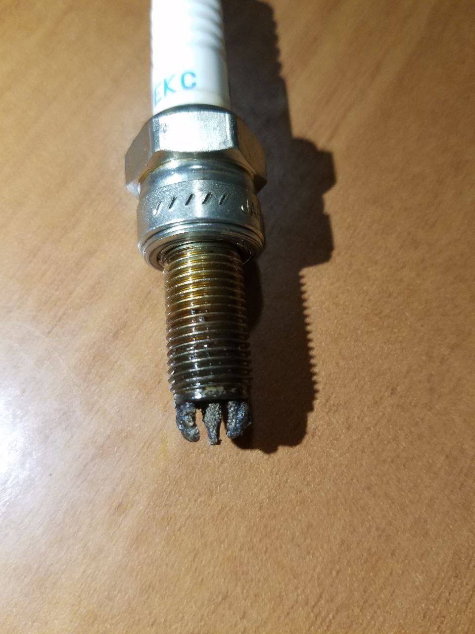

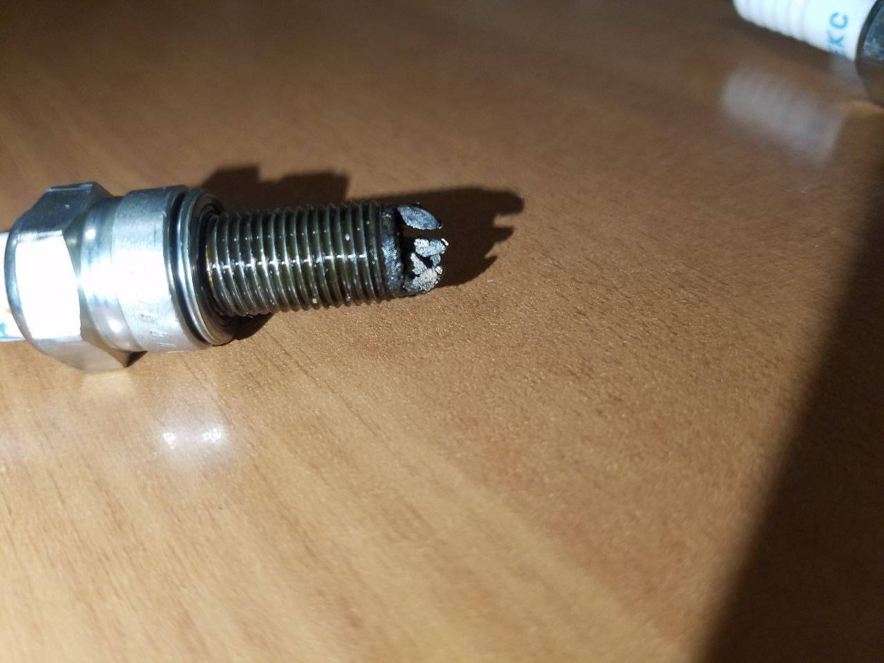

Le candele comunque erano lente ed in pessime condizioni: credo che in 120.000 km non fossero mai state sostituite e infatti alcune hanno l'isolatore mancante o rotto. Le candele erano imbrattate d'olio sia internamente che esternamente (per l'esterno forse dipende dalla vecchia guarnizione punterie).
Questa era una candela "normale":
Visualizza allegato 258513

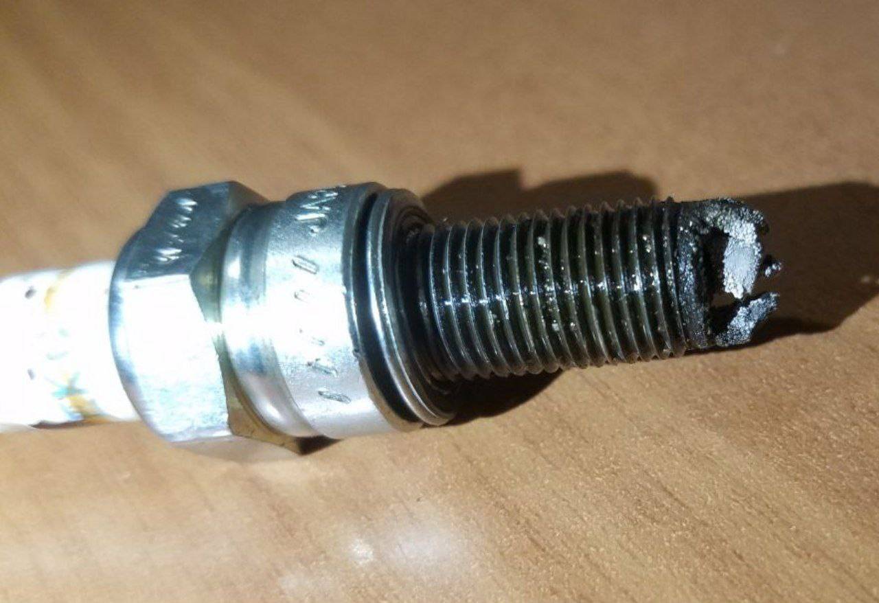

Questa ha l'isolatore completamente distrutto:
Visualizza allegato 258514

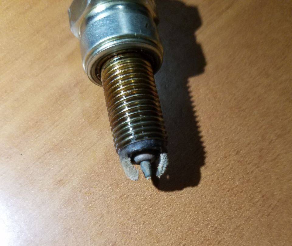

In quest'altra si stava per staccare:
Visualizza allegato 258515Visualizza allegato 258516

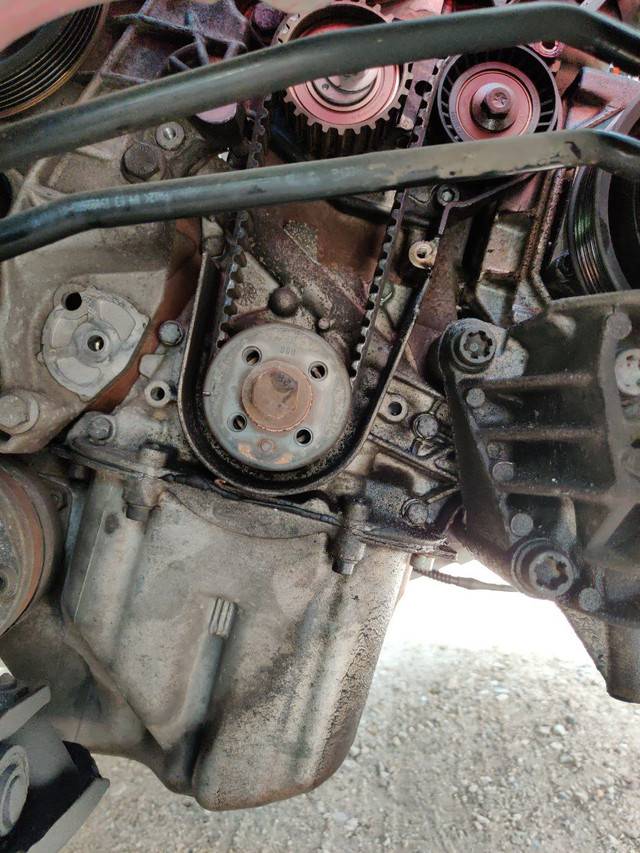

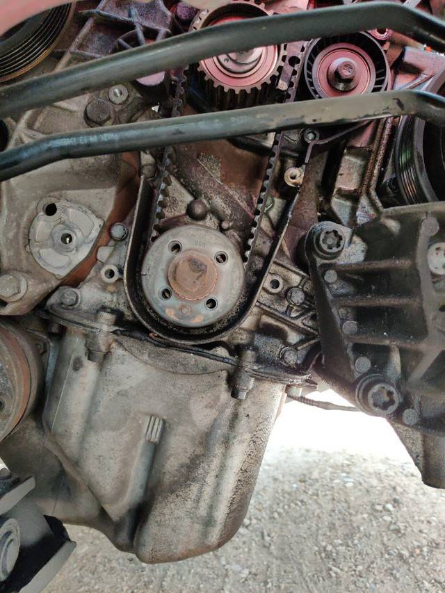

È andato tutto bene! Questa mattina ho smontato di nuovo tutto e sono riuscito a mettere in fase il motore grazie ad una foto che avevo fatto all'ingranaggio dell'albero motore:
Visualizza allegato 258566
È stata questa foto ad avermi salvato e adesso non sento più alcun rumore e le prestazioni sono tornate come prima! :D
