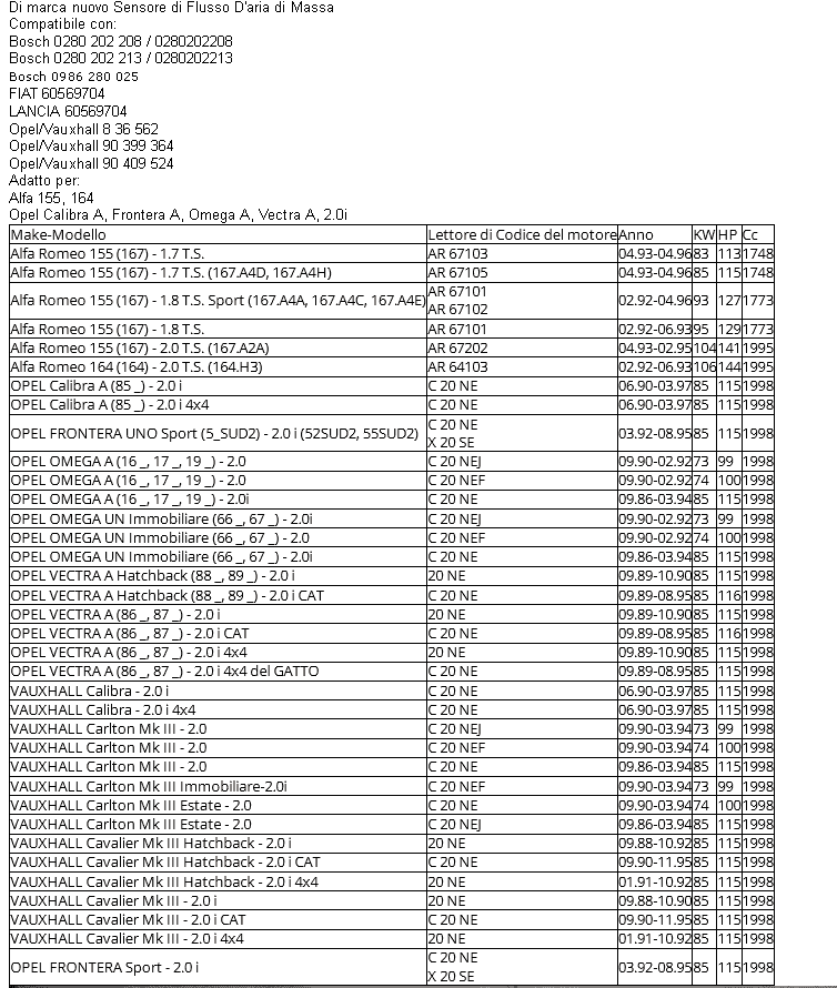

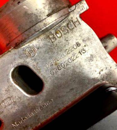

Mi ero informato per la 155 di mio padre,
volevo prendere un "debimetro" di scorta (diciamo "misuratore di portata aria",
non è il tipo moderno a filo caldo) in via preventiva temendo che se il debimetro a paletta
prima o poi ci mollava sarebbe stato poi reperibile a fatica e solo a prezzo pieno bosh,
invece poi ho visto che su internet ce ne sono in abbondanza usati
( specie dalla germania, era montato su opel vectra ) e da qualche anno
ci sono anche i sub-fornitori o imitazioni nuovi (senza marchiatura bosch)
venduti direttamente a prezzi stracciati su aliexpress, amazon , ebay,
( vale lo stesso per gli iniettori e altre componenti dell'ignezione
delle auto young-timer, ora si trovano di nuovo a poco costo
grazie ai fornitori non ufficiali )
si trova sia il debimetro completo, ( basta gogglare " 0280202208 ")
oppure volendo tenere la molla e la scatola originale marchiata bosch
si trova il ricambio per la sola schedina elettronica con i contatti striscianti,
che sono quelli più di frequente soggetti ad usura
    24.7 KB · Visualizzazioni: 172
    17.5 KB · Visualizzazioni: 182
