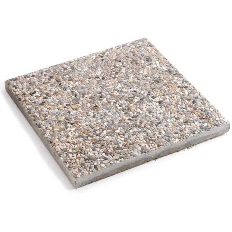

Sul bassa: concordo :) Per metterci sotto il cric da officina devo parcheggiarla su 4 quadrotti così
altrimenti nella parte anteriore il cric non passa sotto alla minigonna. E pensare che c'è chi gli vuole pure montare le molle ribassate!
