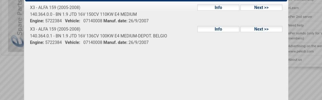

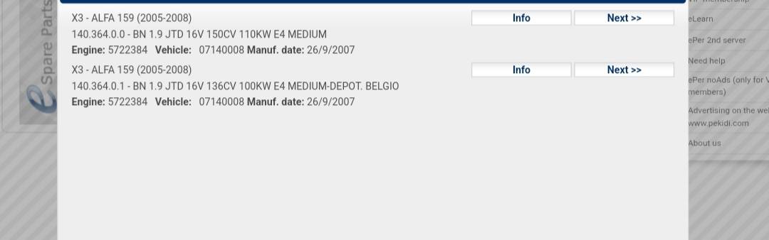

Opzione uno...26.9.2007?
No, opzione 2.
Questi sono i risultati che ti ha dato mettendo il numero di telaio??

Ora si, grazie.
