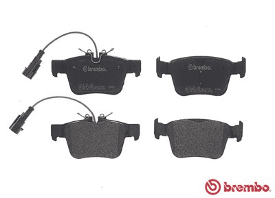

ciao a tutti, oggi ho ordinato su ebay le pastiglie posteriori originali 62euro...magari costavano meno prenderle in concessionaria ma ormai ho perso l abitudine di andare nei negozi...
chiaramente anche le posteriori hanno il sensore giusto ? quindi non mi sto a preoccupare ed attendo il segnale...
Direi di si:
Non credo le avresti pagate meno in Alfa... Queste qui sopra tra una cosa e l'altra costano sui 60€ minimo. In Alfa rimarchiate Mopar forse 10€ in più.
