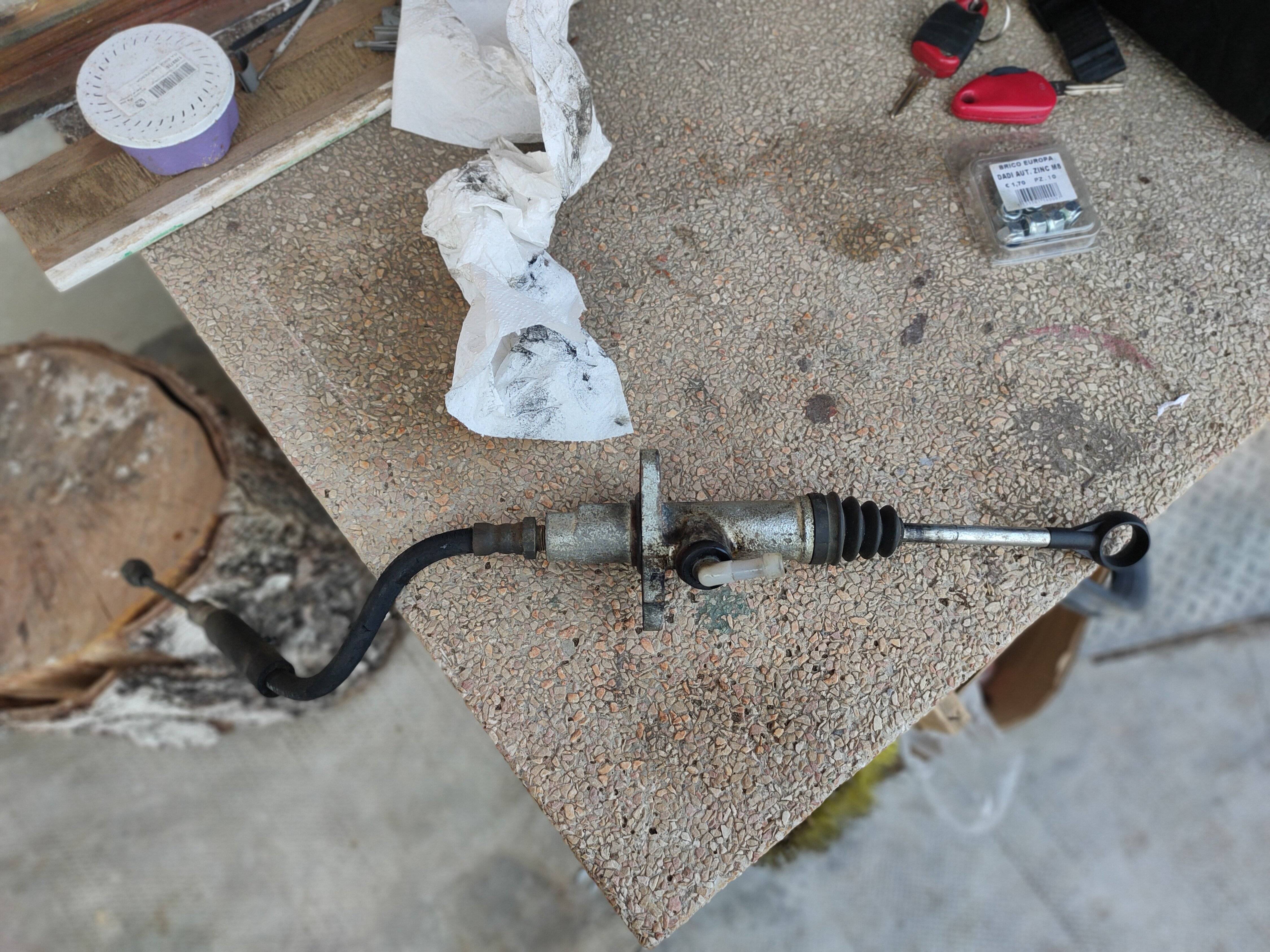

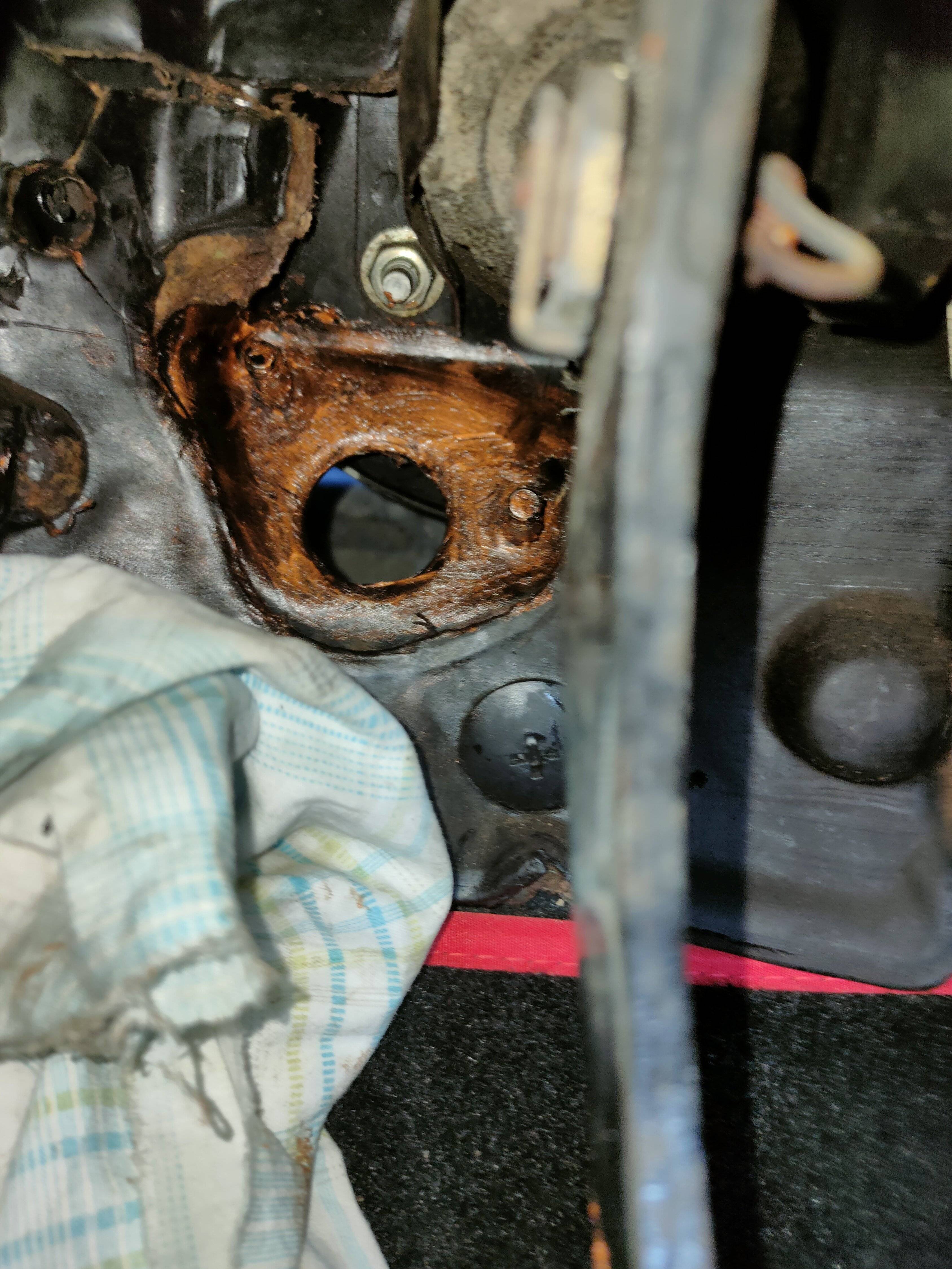

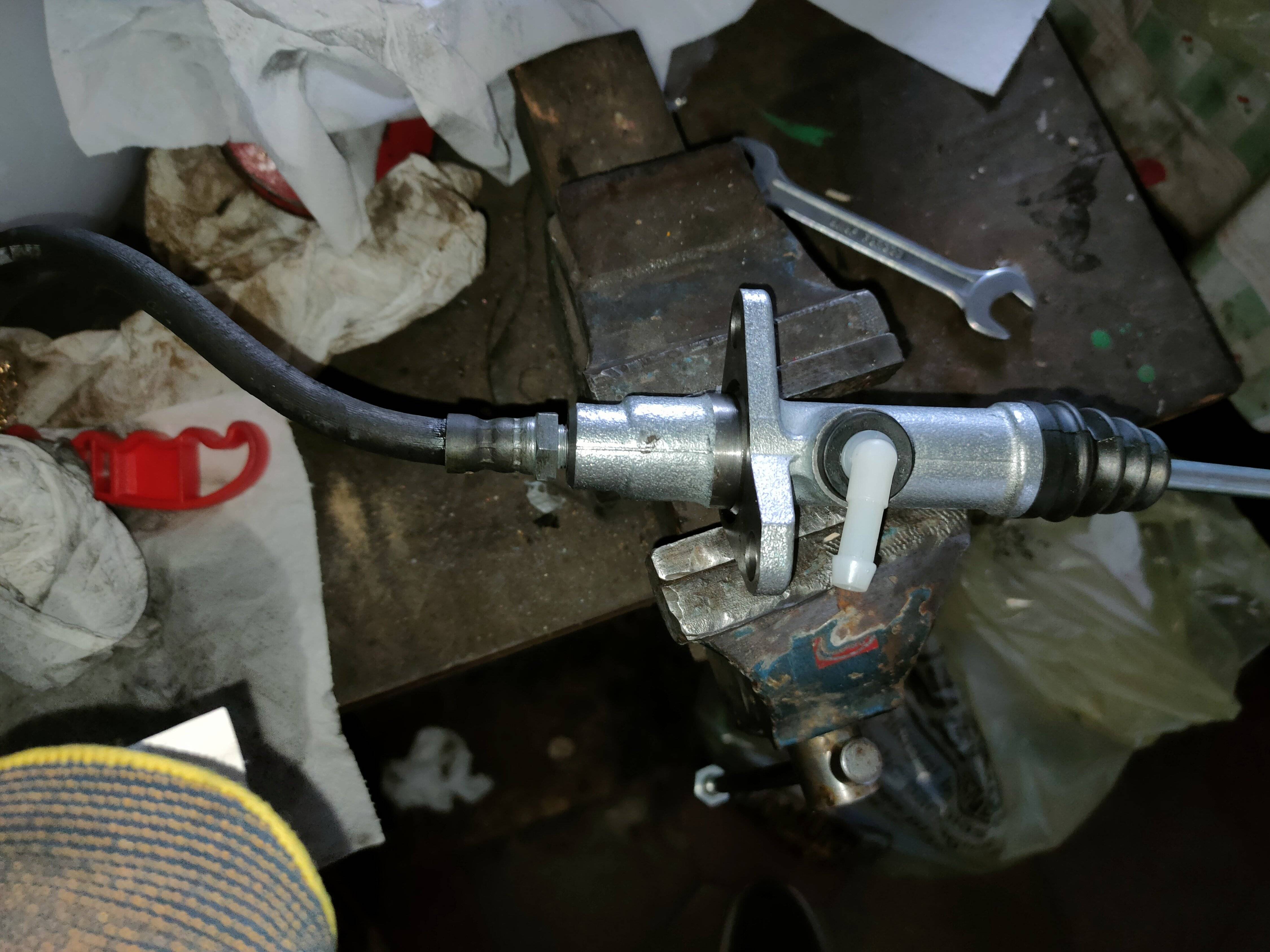

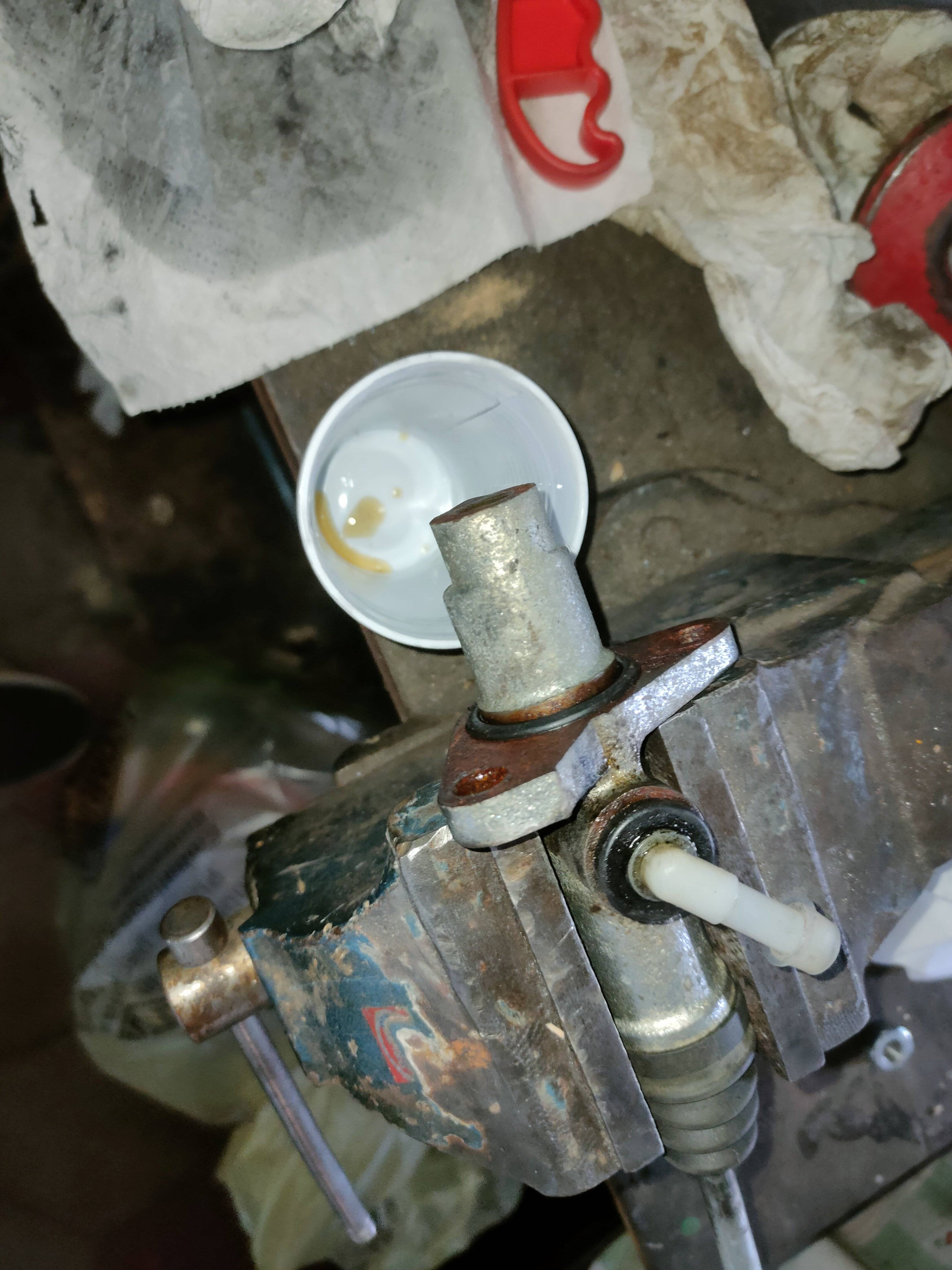

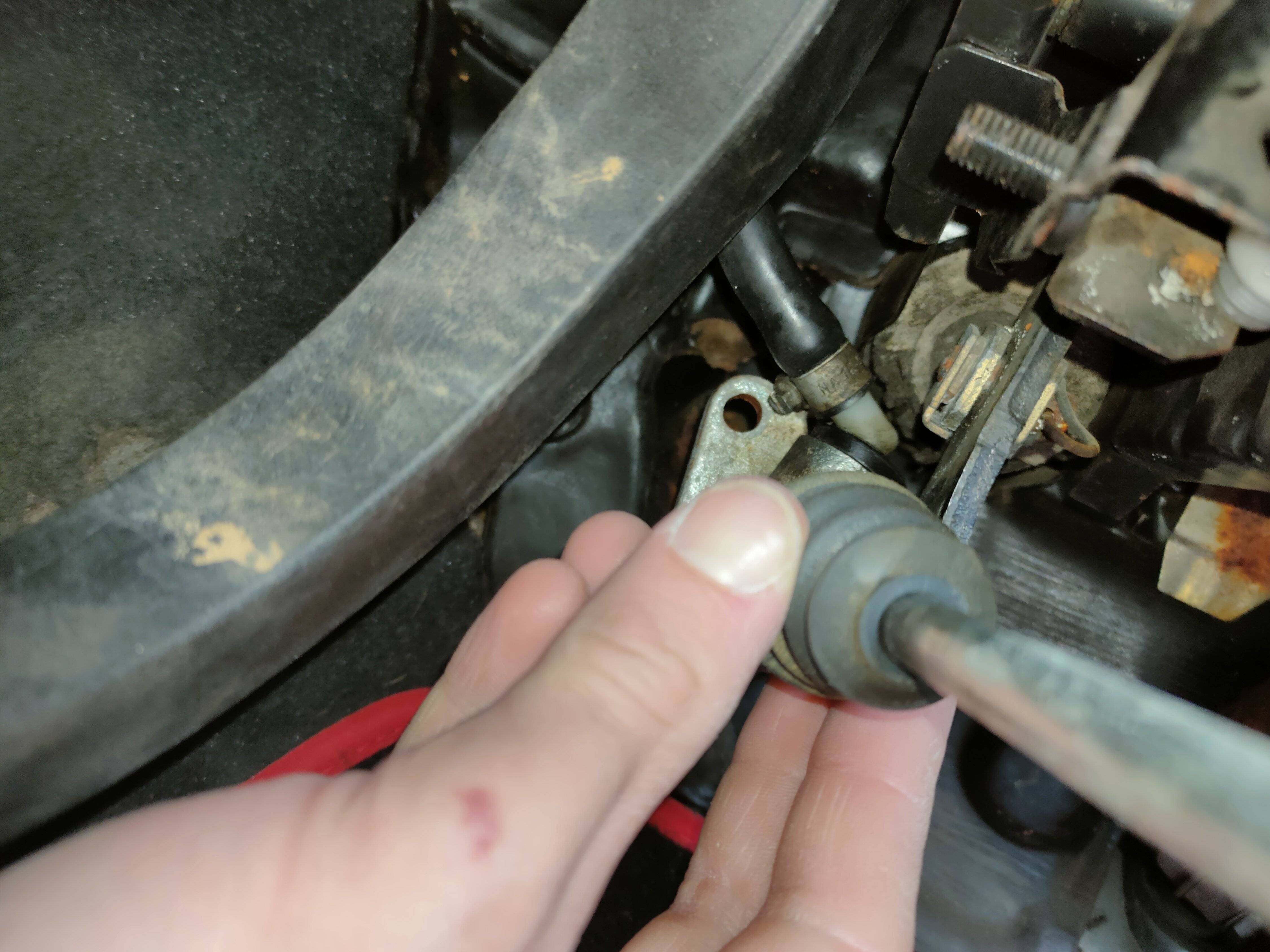

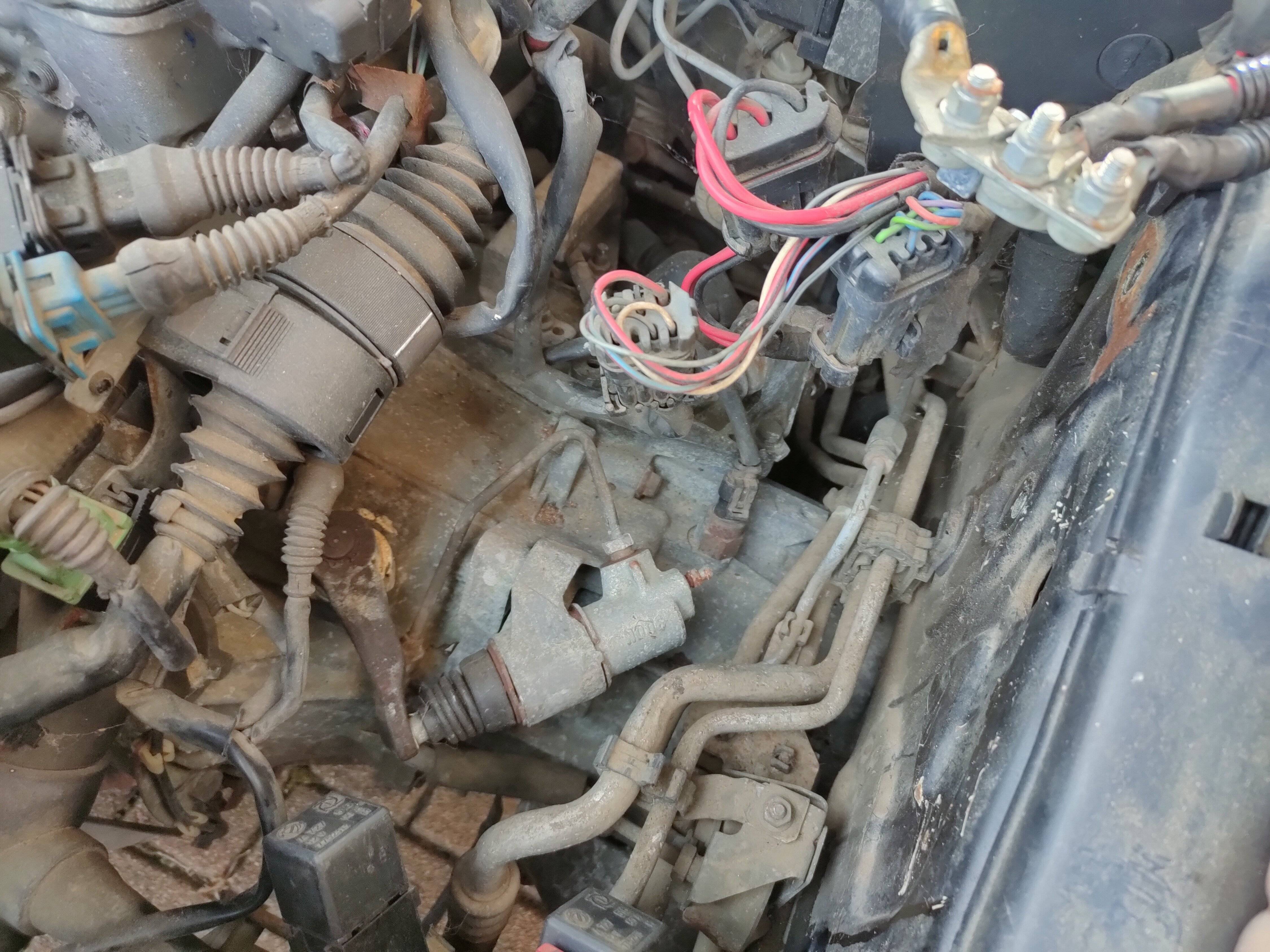

Ecco le foto della sostituzione della pompa frizione alfa romeo 156 che ti avevo promesso:
P.S. , quello che vedete colore oro è grasso al rame messo per evitare la formazione della ruggine dietro la pompa, meglio prevenire che curare.

Bel lavoro, soprattutto dà soddisfazione.
Sulla 146 boxer a causa dello spazio ridotto tra la lamiera che in parte impedisce di estrarre la pompa e la scatola fusibili, ho preferito rinunciare, ma non deve essere una fatica disumana!

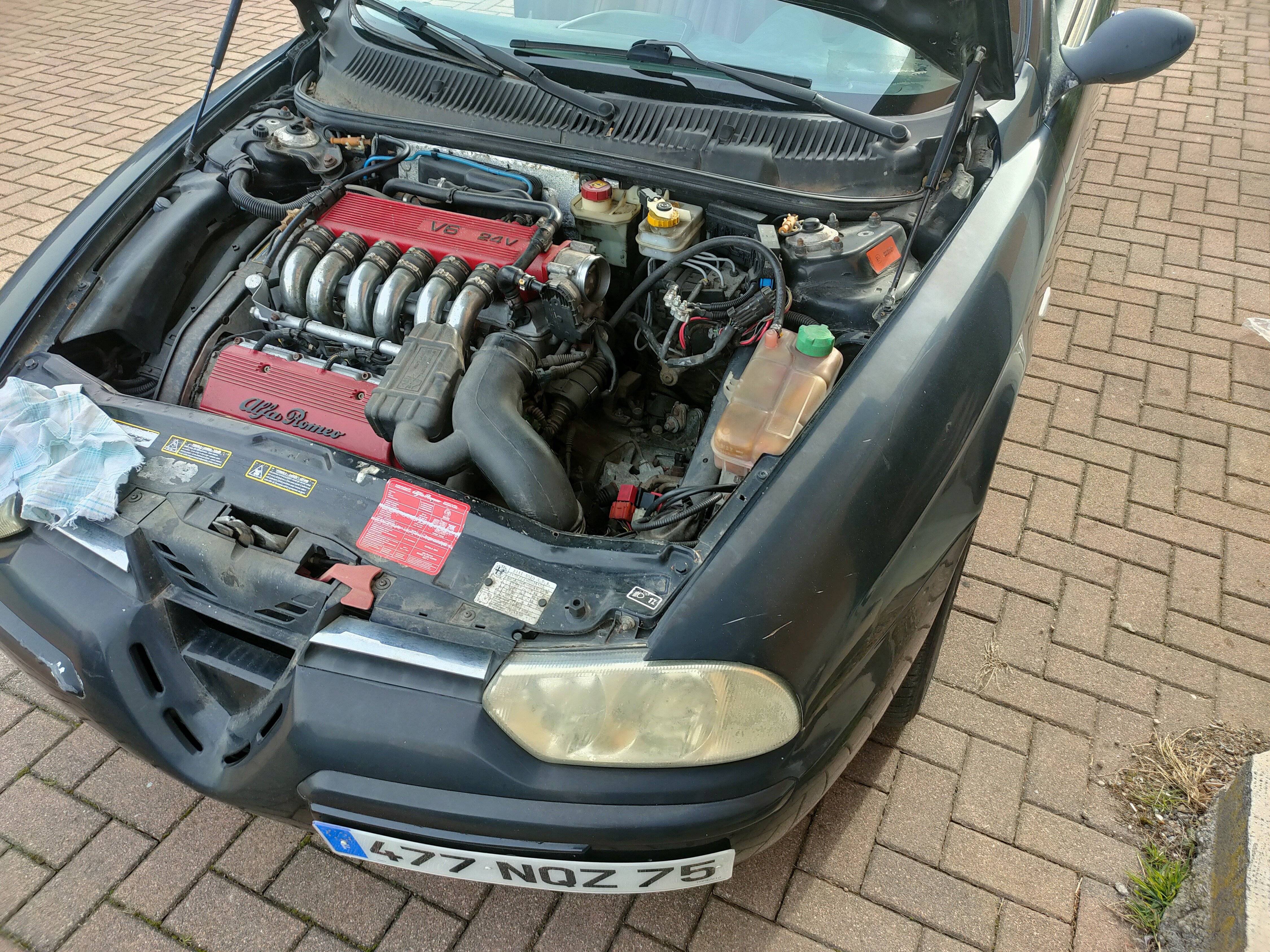

Il v6 è il busso?
#25
Il v6 è il busso?
Sì è il busso!
Ma proprio non ce la fai a metterci mano?
Rispetto a quando lo feci sulla 146, sulla 156 è stato facile, c'è un innesto che stacchi con una vite come fatto vedere in foto così ti metti in morsa e non tiri giù il calendario dell'avvento per staccarlo, ci sarà un modo!
