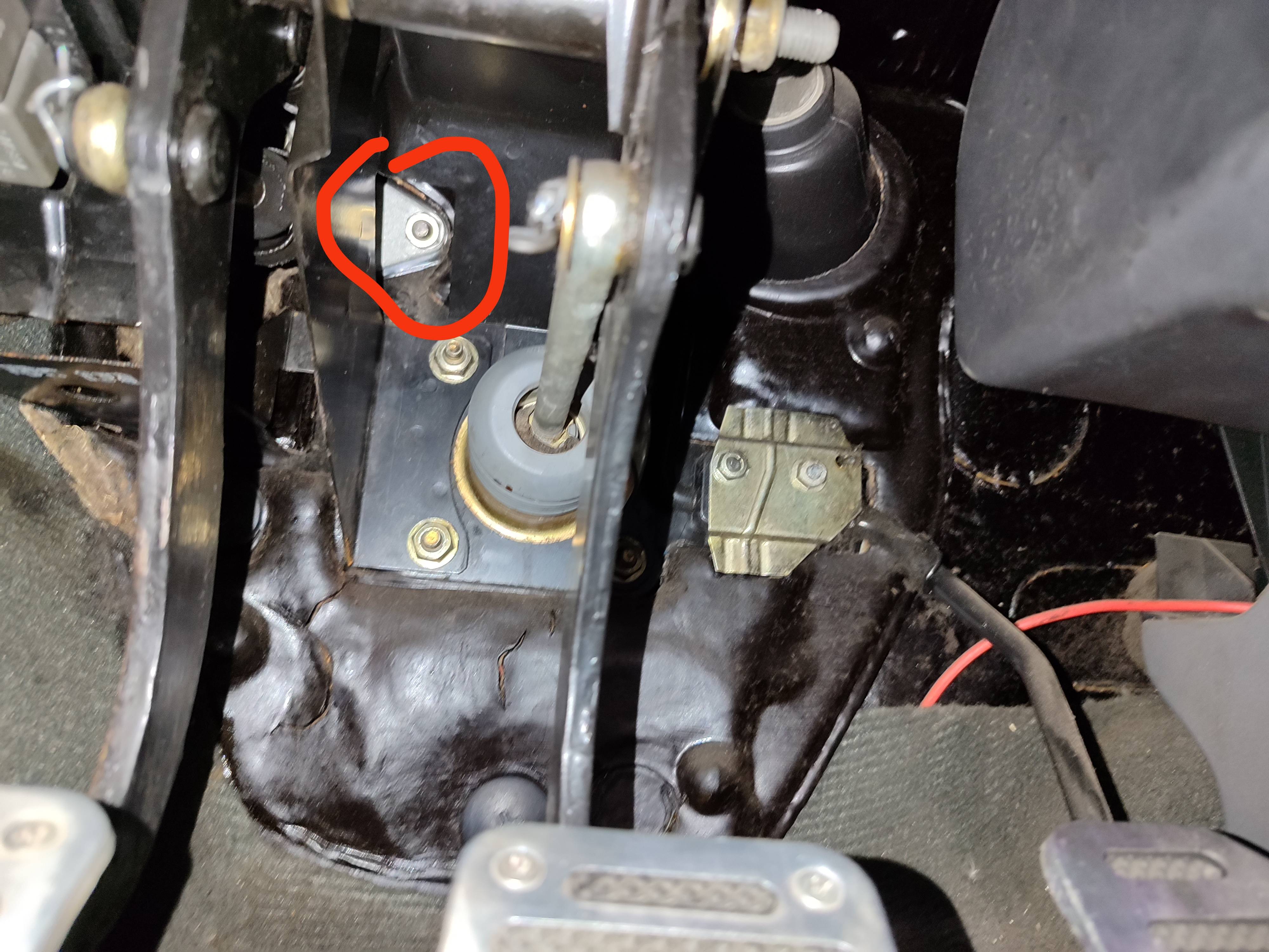

Ma hai la versione twinspark o boxer? Perché vedendo le foto postate da Kormrider, ho l impressione che sulla ts sia montata in posizione "più comoda". Prima di tutto sulla ts è montata a destra del pedale frizione e più in basso quindi i bulloni sono facilmente raggiungibili tra il pedale freno e frizione. Sulla mia è montata a sinistra del pedale frizione e più in alto e uno dei due bulloni è dietro la scatola fusibili! Nella foto ho evidenziato in rosso dove sta messa la pompa frizione!
Io ho la twin Spark, l'unica cosa è che non ho quella staffa di metallo, per il resto è uguale
