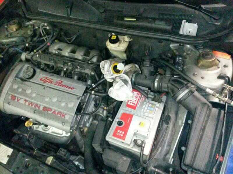

Intercetta l'innesto del raccordo che va sul cambio, devi guardare sotto la piastra della batteria. Svita il raccordo e lo tappi per evitare di perdere tutto l'olio dei freni e svuotare la vaschetta. Vai sotto lo sterzo e libera il pedale dalla pompa. Poi Svita i due dadi del 10 che tengono la pompa alla scocca e tirala con garbo. Poi si cambia anche l'olio dei freni.

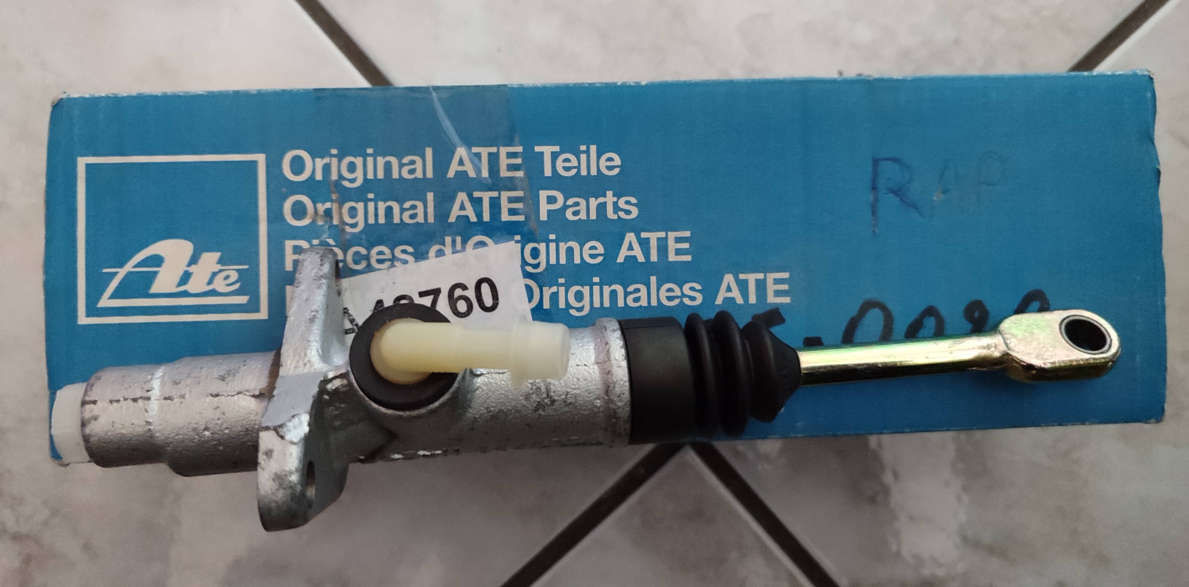

La pompa frizione l avevo già acquistata un paio di anni fa marca ATE,ma sul pezzo è riportato Bosch,spero sia buona!

Ottima. Attenzione a quando stacchi il tubo di gomma, tappalo subito sennò fai un disastro con l'olio. e non ti mettere a giocare con il pistoncino se non vuoi far arrivare l'olio corrosivo da qualche parte. Procurati dei fogli di giornale per tappezzare la zona sotto i pedali e avvolgi subito la pompa vecchia non appena la levi.

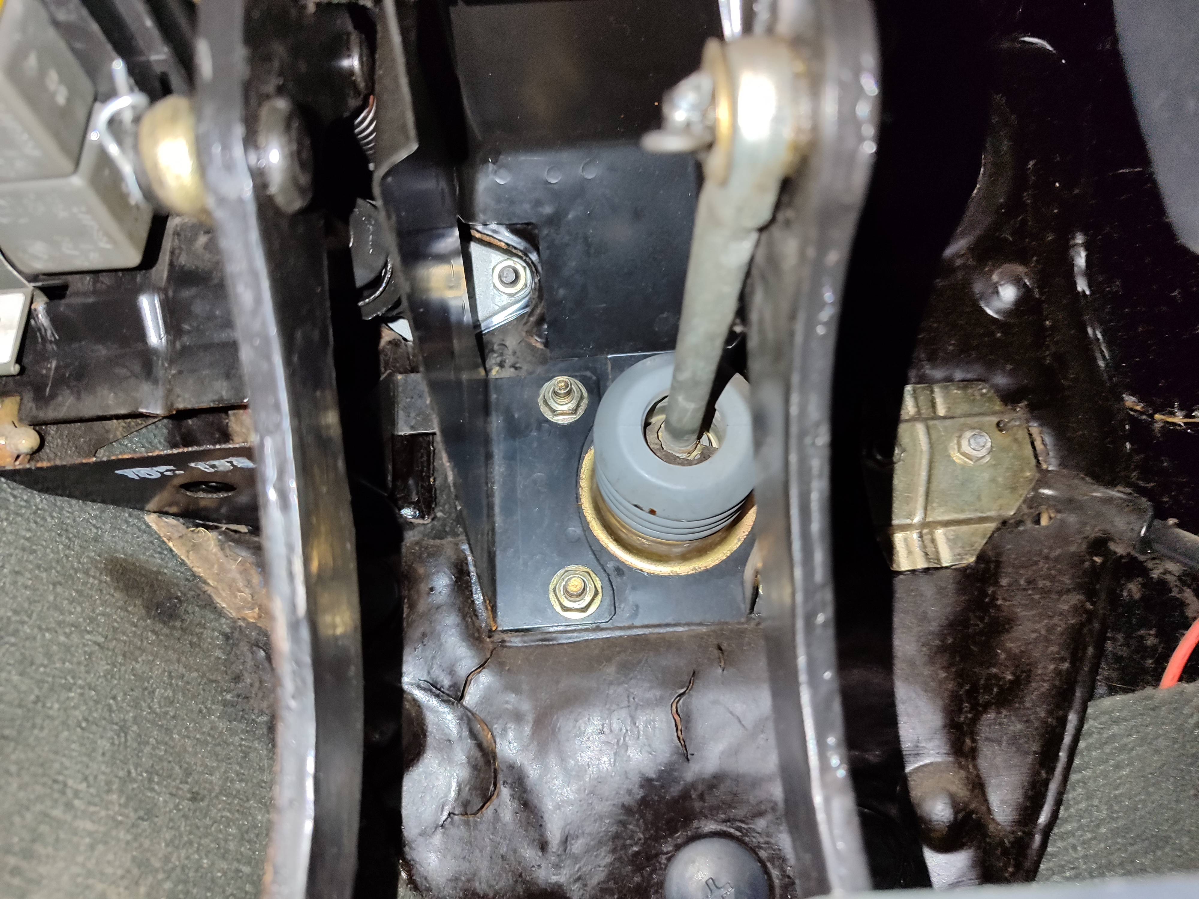

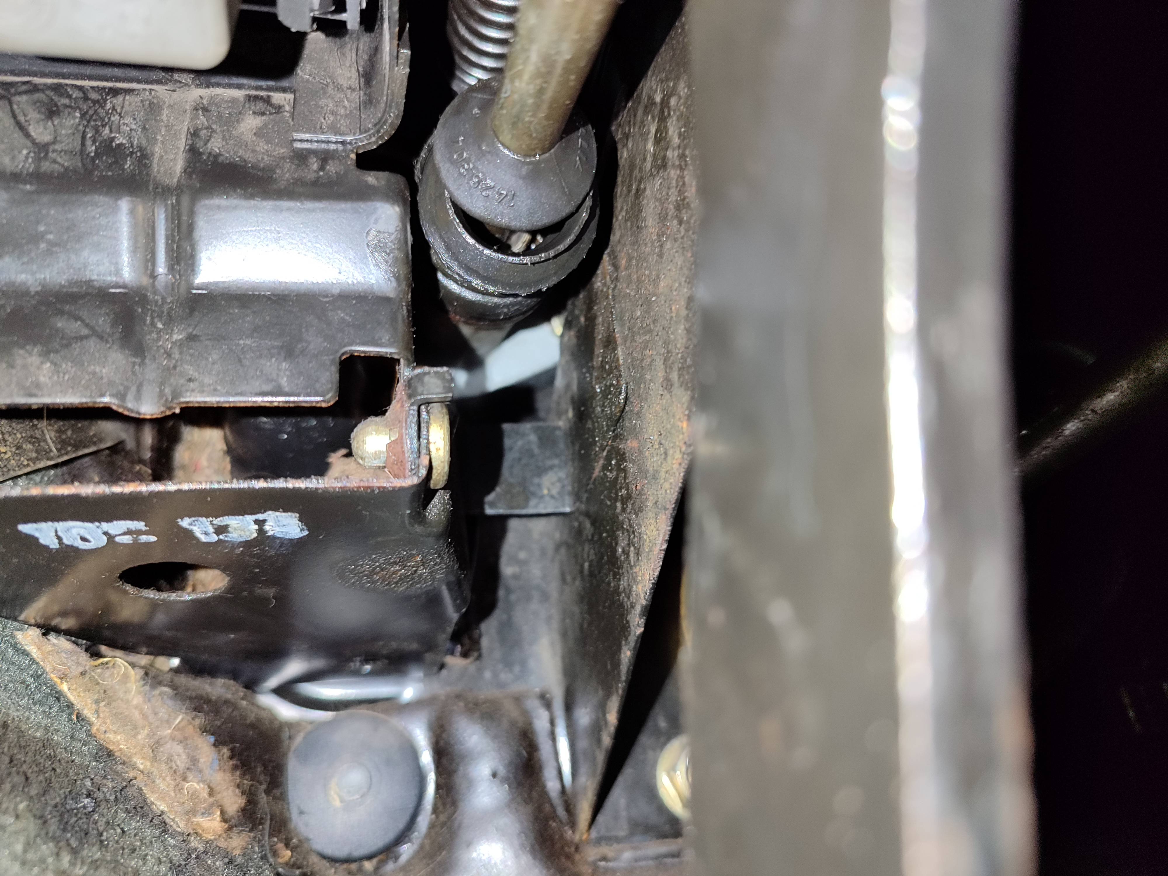

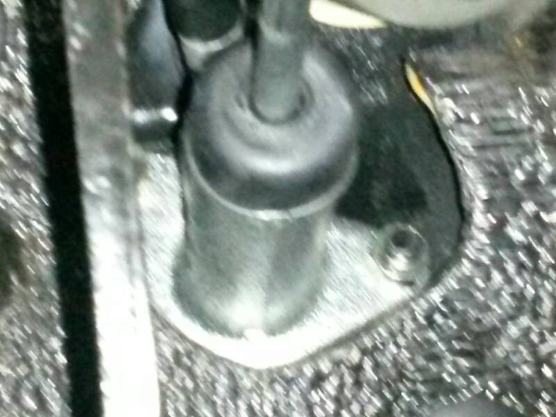

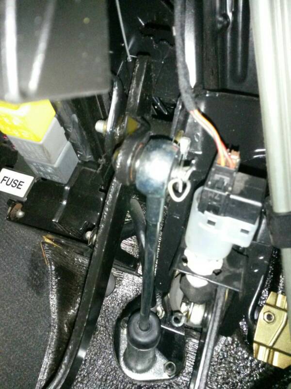

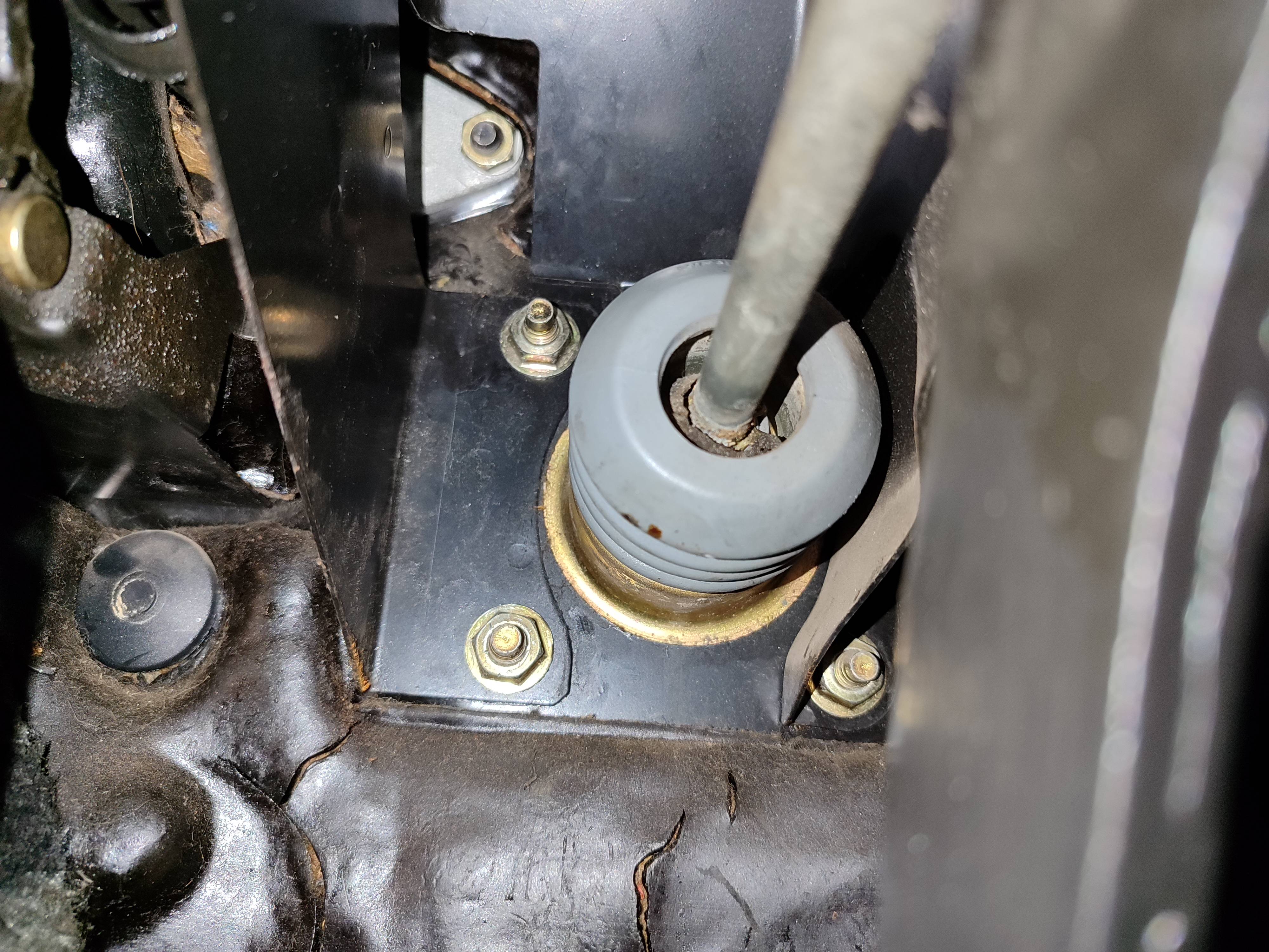

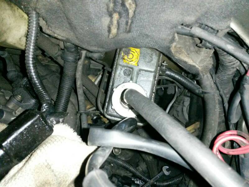

Cioè ma guardate dove l hanno infilata sta pompa frizione,ieri dopo avere smontato la parte bassa del cruscotto,i dadi della scatola fusibili, smontato la pedaliera,sono riuscito a svitare i dadi,ma la pompa non può andare indietro perché sbatte contro un pezzo di lamiera. Alla fine ho rimontato il tutto,sperando che duri il più possibile perché è proprio un lavoraccio!
