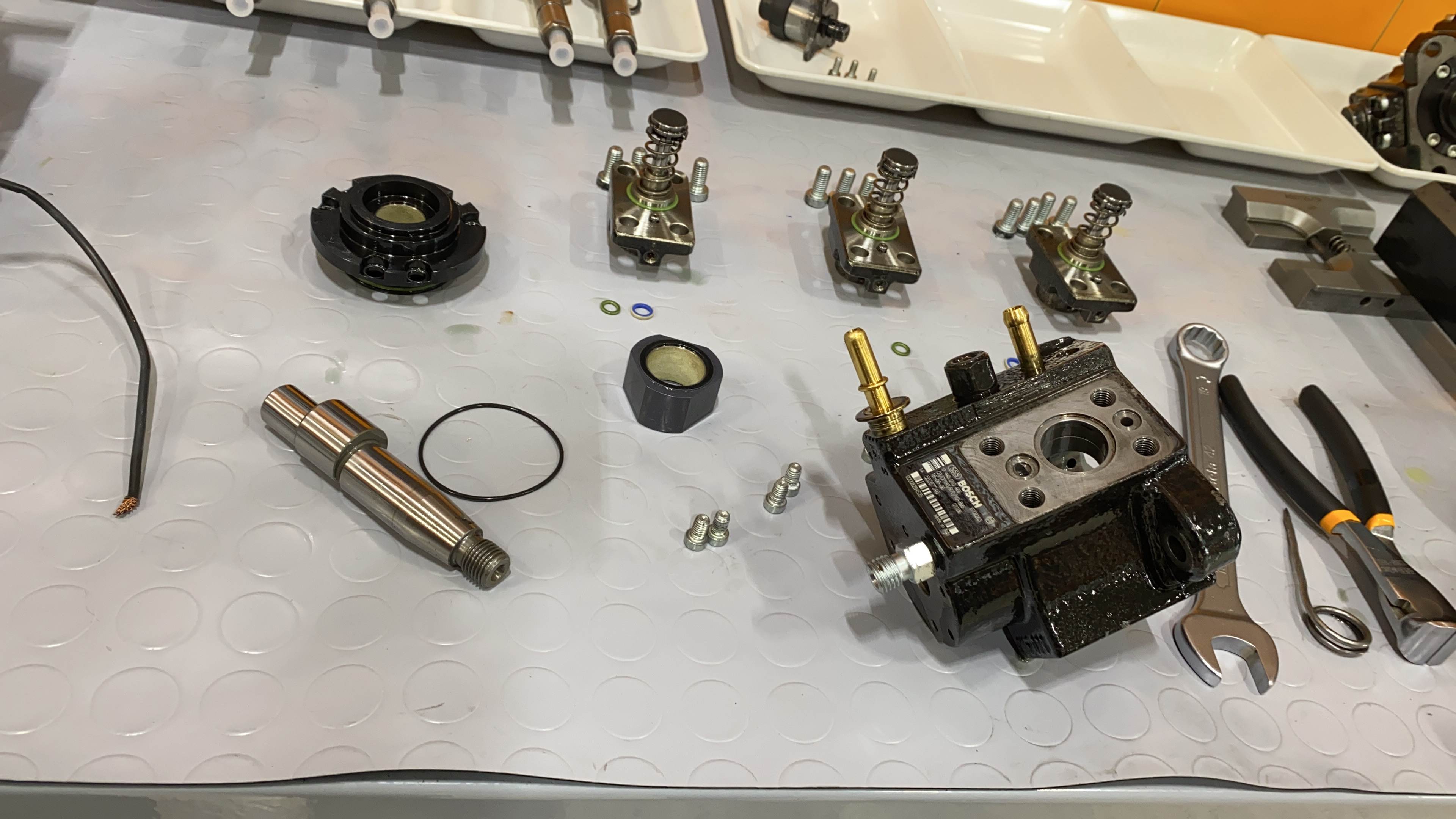

Questa è una CP1H di una renegade - 500x 2019 però così è la tua pompa...il lavoro giusto sarebbe aprila così tutta lavarla per bene con appositi prodotti e anche negli ultrasuoni sostituire i gommini e paraolii richiuderla e tararla sotto il banco prova con il regolatore pressione carburante...lavoro ufficiale[emoji6]

Hai pagato una pompa usata 200 euro io con quel prezzo facevo nuova la tua però facevi un lavoro preciso pompa aperta revisionata per bene e soprattutto come uscita dalla fabbrica ovviamente solo con la sostituzione di gommini (revisione base) tu hai messo sotto una pompa che prima o poi perderà gasolio attenti a valutare questi acquisti...invece una volta revisionata ovviamente con kit guarnizioni solo originali BOSCH sei apposto altri minimo 10 anni
Eh hai assolutamente ragione, ma per una macchina come la mia, spenderci troppi soldi ormai ha poco senso (secondo me) se riesco a rimetterla apposto con po ok, altrimenti via.. un intervento del genere che senza ombra di dubbio è professionale probabilmente supera il costo della macchina (immagino).
