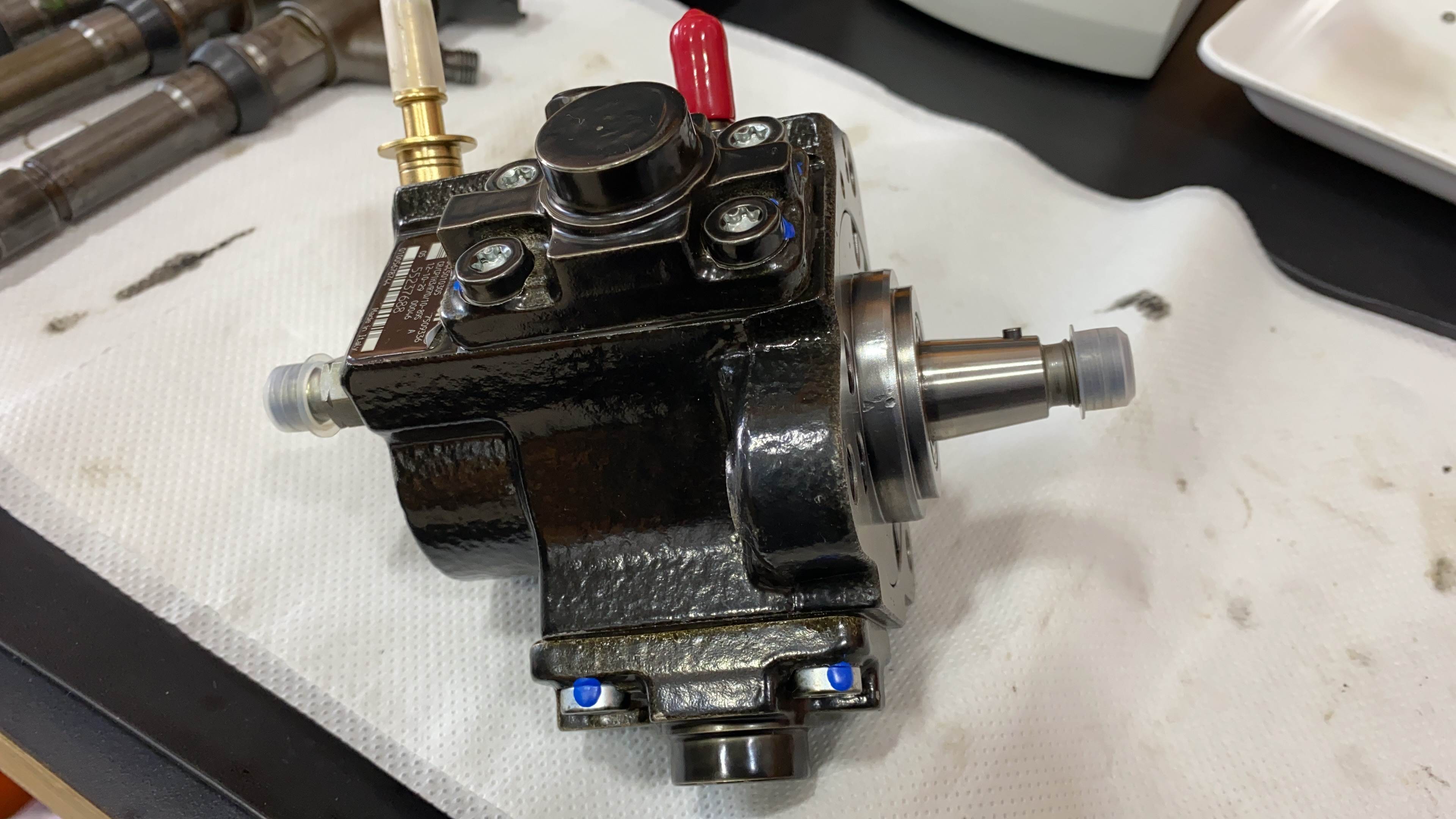

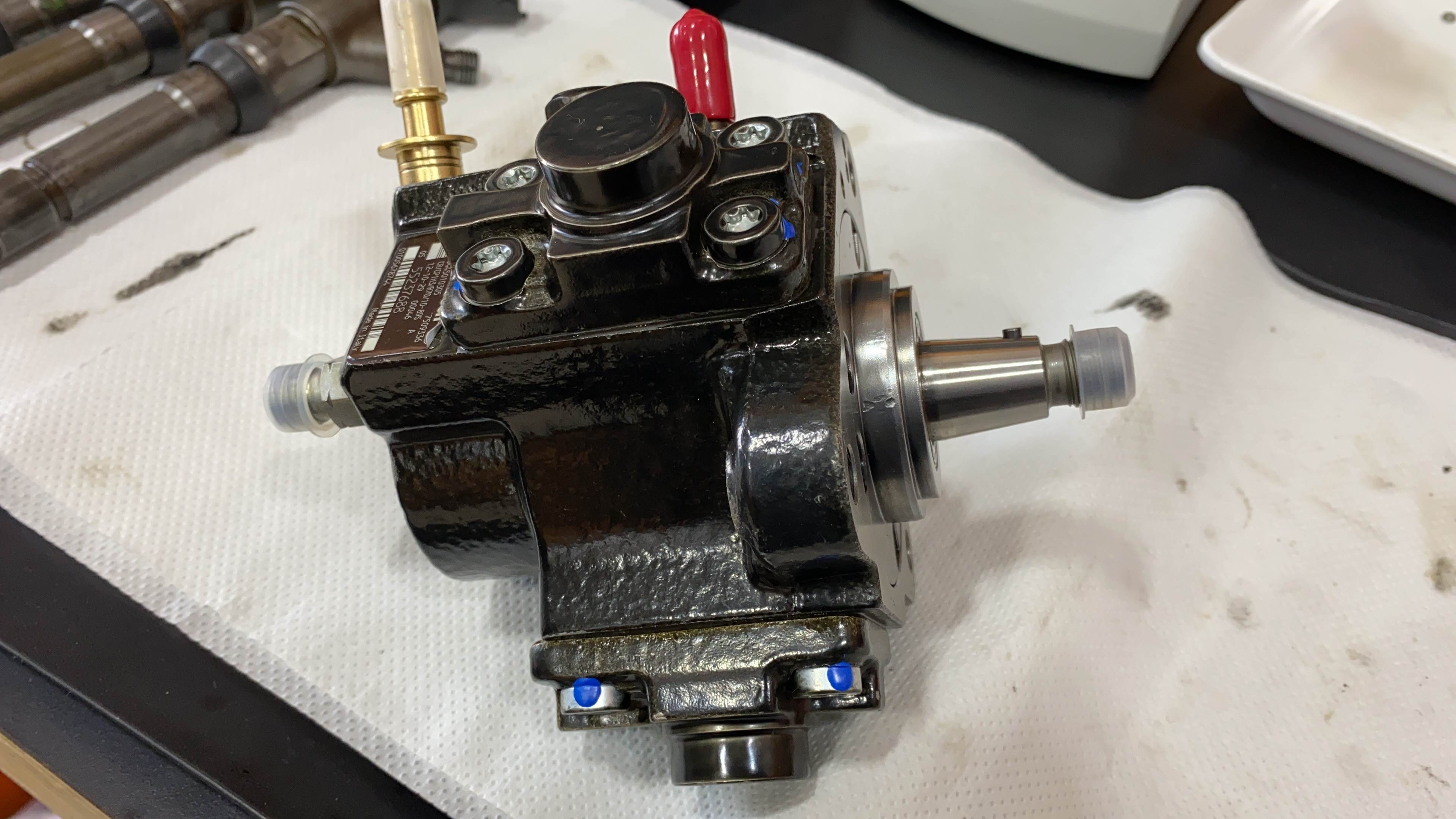

Ma no una volta aperta bisogna metterla sempre sotto al banco prova per vedere se è tutto ok e poi non troverai mai kit guarnizioni le abbiamo solo noi pompisti non sono cose che trovi in magazzini ricambi...il pompista è un mestiere mirato non è un semplice meccanico abbiamo un giro nostro di ricambi e altro comunque fidati che 200 euro sono la spesa più stupida c’è gente che con le nuove pompe quando si rompono spendono 2000 euro come fosse niente tu con 200 euro li spendi una volta ma bene e stai apposto altri 10 anni[emoji6] sempre però se smonti tu la pompa e la porti da un pompista almeno noi prendiamo circa 200 euro se la porti tu la pompa li da te non so quanto possono cercarti...però se la macchina la usi e non la devi vendere ti consiglio vivamente di fare questo lavoro...usata metteresti sicuramente una pompa che è stata ferma sporca all’interno e spendi soldi sicuramente avrai problemi sai quanti me ne capitano...fidati meglio di me non può consigliarti nessuno[emoji6]
A lavoro finito ecco il risultato ovviamente all’interno è pulita come fuori [emoji1362][emoji6]
Visualizza allegato 203769
Stupenda :D
