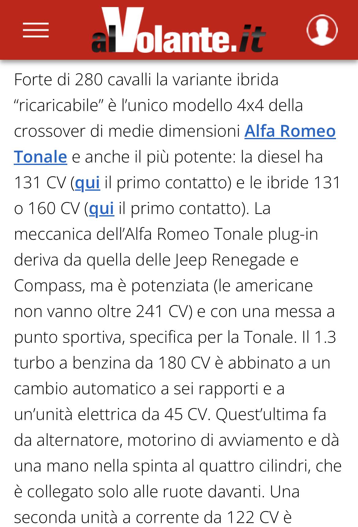

A parte che all anteriore ci sono due motori , un termico da 180 cv, un elettrico da 45 cv e già sono 225 cv più che sufficienti a muoversi già benino direi
Al posteriore vi è un altro motore con altri 122 cv , con il quale interviene un ottimo boost
La somma algebrica totale e quindi di 347 cv .
Ovvio non si sommano probabilmente poiché in parte sicuramete sono destinati a caricare la batteria …. E infatti dicono che il sistema ha 280 cv e non 347 cv
E quindi probabile che siamo 347 cv picco ma 280 sempre disponibile

Ma non è vero per nulla .
Sul documento ufficiale non parlano di quello anteriore, se è così ne prendo atto, potevano almeno scriverlo
Se destinato a ricaricare la batteria, è un generatore, oppure al massimo un motore/generatore reversibile ma la cui azione va a sostituire e non sommare potenza agli altri dispositivi di trazione; se fossero 347cv direi che il marketing lo avrebbe adeguatamente pubblicizzato.
347cv che non consentono di raggiungere in velocità il Tonale con il 1.5 da 160cv. Forse autolimitati? Il primo caso al mondo di velocità limitata dichiarata diversa da una cifra tonda ed inferiore sul modello di punta.
Come se non bastasse non riescono a raggiungere l’accelerazione di uno Stelvio da 280cv: allora questi 280cv sono nominali o di picco? A me il dubbio rimane, qualche articolo non lo dichiara, altri invece lo accenano, io mi sono fatto la mia opinione.
