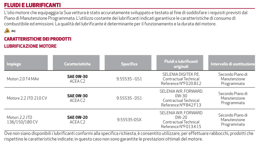

E invece questo? Esperienze? Krypton FXT LA-P - SAE 0W-30 - Pakelo
Comunque..ci sono solo vantaggi mettendo lo 0-30 o anche svantaggi rispetto allo 0-20?
Non conosco quest'olio, cmq le specifiche sono le stesse degli altri 0W30, quelle prescritte per le versioni da 210cv.
Quanto agli svantaggi di usare un 0W30 piuttosto che un 0W20 non saprei dirti...io non l'avrei mai provato se questa gradazione non fosse stata prevista per il 210CV, il diesel più potente ma che condivide praticamente tutte le parti meccaniche lubrificate con le versioni meno potenti.

Per la mia Giulia 150cv ho effettuato un tagliando con cambio olio (3.9L di Selenia 0w20, come da fattura) ad inizio aprile 2021.
Subito dopo, ho iniziato a verificare un aumento della rumorosità (a freddo e a caldo), aumento della temperatura a caldo dell'olio, superando abbastanza in fretta la metà scala di una tacca.
Dopo circa 9000km, ho visto un calo del livello olio (il display auto mi segnala appena 2tacche), quindi sarei ora intenzionato ad effettuare un cambio olio completo.
Continuo sullo 0w20, magari questo?
O vado su 0w30/0w40?
Come filtro, consigli?
Grazie mille!
come scusa 0w20... il 2.2 mjet euro 6b dovrebbe usare lo 0w30 da specifiche, uno 0w20 è assurdamente liquido per un motore turbo
secondo me è da incoscienti mettere un olio così fluido visto che le specifiche tecniche richieste sono 0w30
che poi anche l'eventuale versione euro 6d sarebbe meglio usi il w30 se vogliamo dirla tutta
fossi in te farei sparire sia lo 0w20 che il Selenia che è notoriamente un olio di modesta qualità.
mettici un 0w30 di qualità, come motul 1 o shell helix ultra

si ma il 2.2 mjet su jeep cherokee prevede il 5w30
è evidente come i produttori spesso spingano su oli eccessivamente fluidi per migliorare i consumi omologati (ogni singolo grammo di CO2 extra costa loro soldi) e lascino l' affidabilità a lungo termine in secondo luogo
