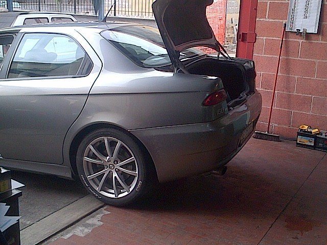

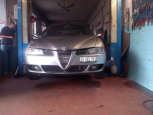

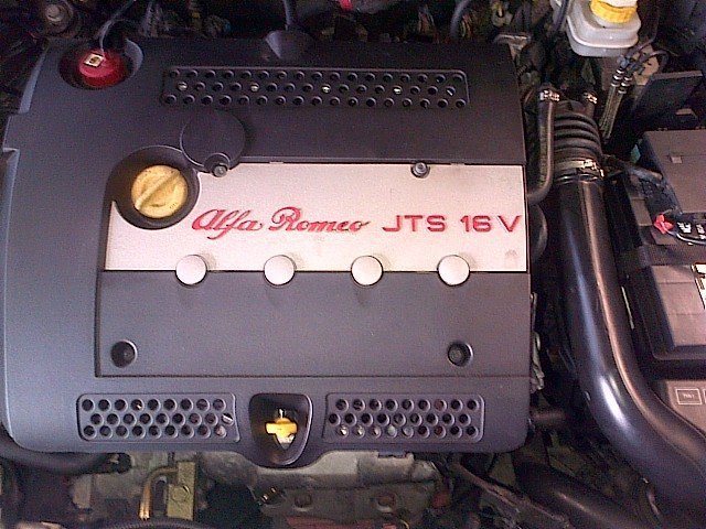

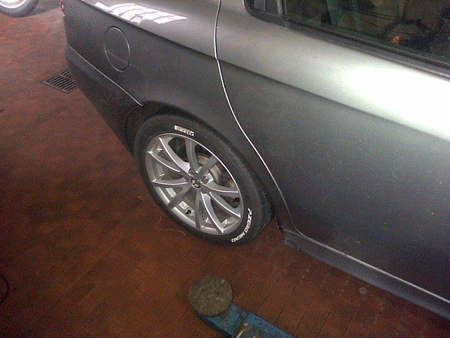

non ho avuto tempo di eseguire fotografie e video dei lavori, ma qualche foto di rappresentanza almeno sono riuscito a salvarla:
IMG-20150223-01316.jpg IMG-20150223-01317.jpg IMG-20150223-01318.jpg IMG-20150223-01319.jpg
IMG-20150223-01320.jpg durante il "giro di prova da 250km" avendola provata senza la spia accesa devo dire che il comportamento del motore era nettamente diverso
erogazione molto più nervosa. e poi con quell'assetto.... ci si può permettere l'impossibile.
