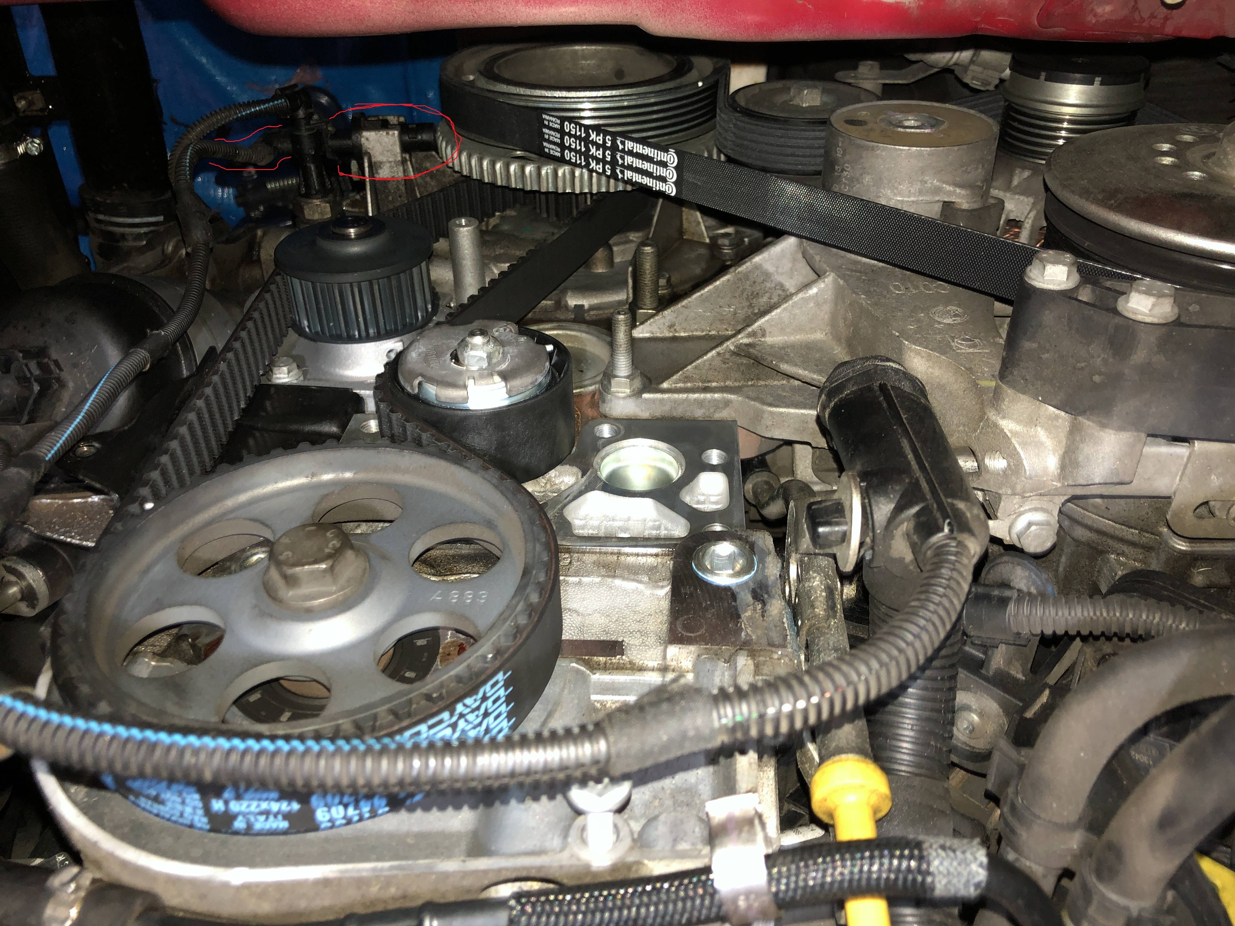

Riguardo all'anomalia dopo il lavaggio controllare le varie connessioni, in particolare il sensore di giri albero motore montato lato passeggero in basso (puleggia albero motore).

Il sensore si trova in basso lato ruota destra, se le paratie non sono chiuse bene l'acqua arriva e come, ti faccio vedere dove si trova nella mia motorizzazione che non e diversa dalla tua come posizione..
Poi naturalmente si ipotizza non e facile fare diagnosi a distanza..
Visualizza allegato 243703
Ma al massimo si può essere bagnato ? Non danneggiato?

Certamente, magari ossidato e con l'acqua fa le bizze, se è lui il problema basta usare dello spray per contatti elettrici e risolvi il problema, ma controlla anche le varie paratie che siano chiuse bene in modo che si evita il più possibile che entri acqua in zona..
#18
Ma a vista si vede il sensore ? O devo smontare?
