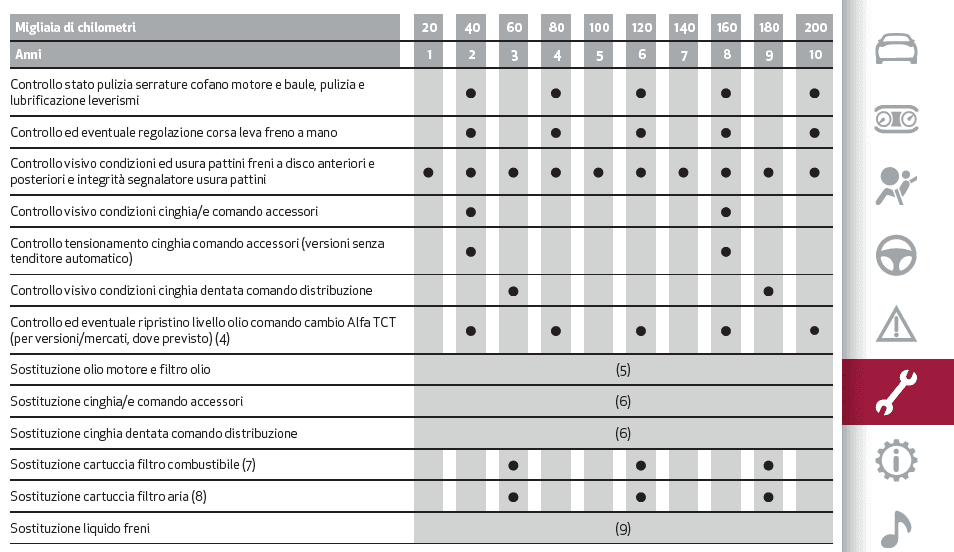

on è indicato nessun intervallo chilometrico ma solo temporale.
Ma non importa, mi sono creato l'intervallo da solo: 15.000 km oppure ogni anno/anno e mezzo.
