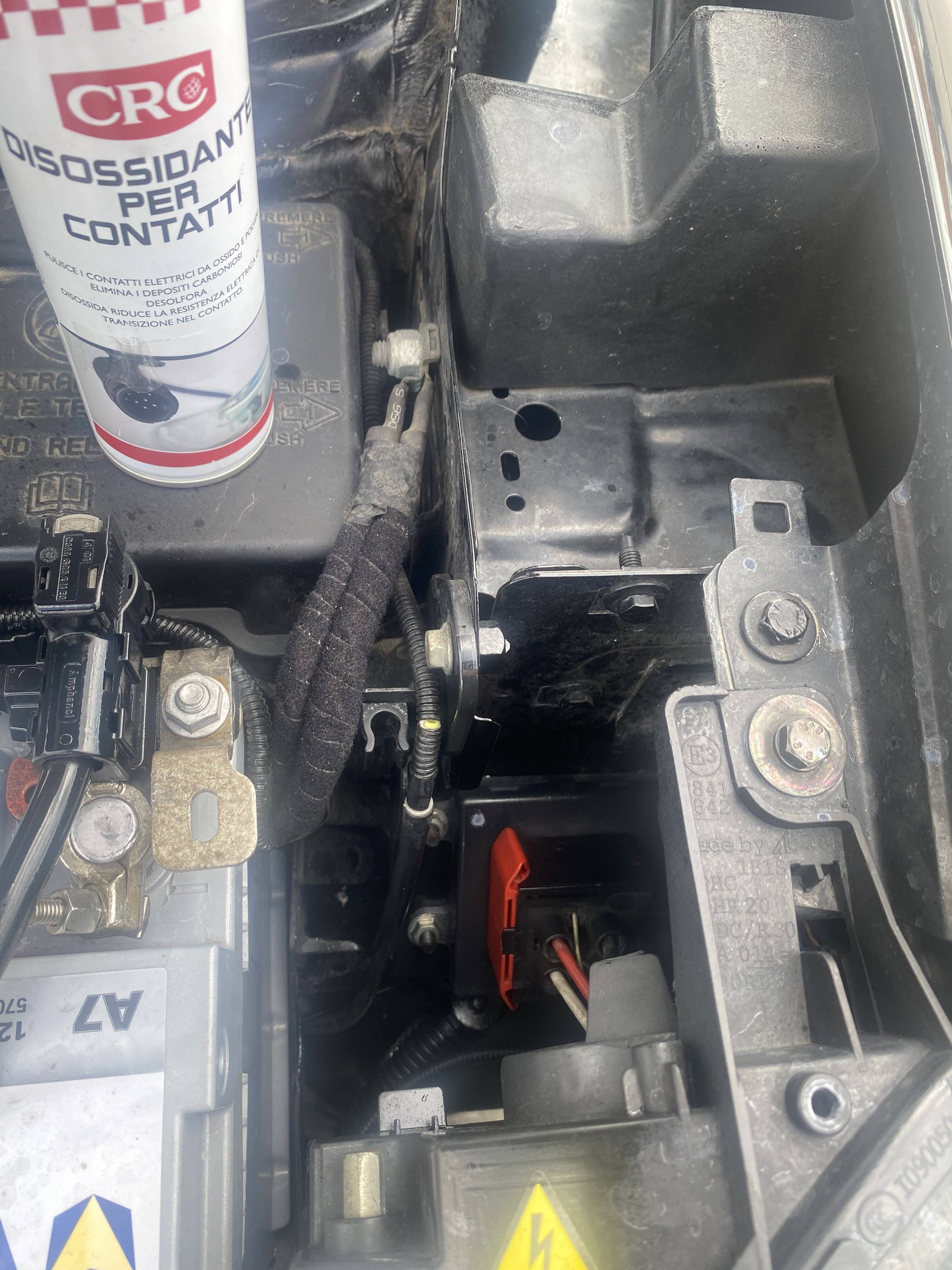

Apro il cofano, stacco il connettore con il bordo rosso (fa parte del cablaggio del cambio mi sembra di ricordare) e lo pulisco con spray pulitore dei contatti elettrici. Spruzzo ed asciugo anche le zone intorno.
Riaccendo….spia sparita! Senza dover aspettare i 15-20 minuti soliti.

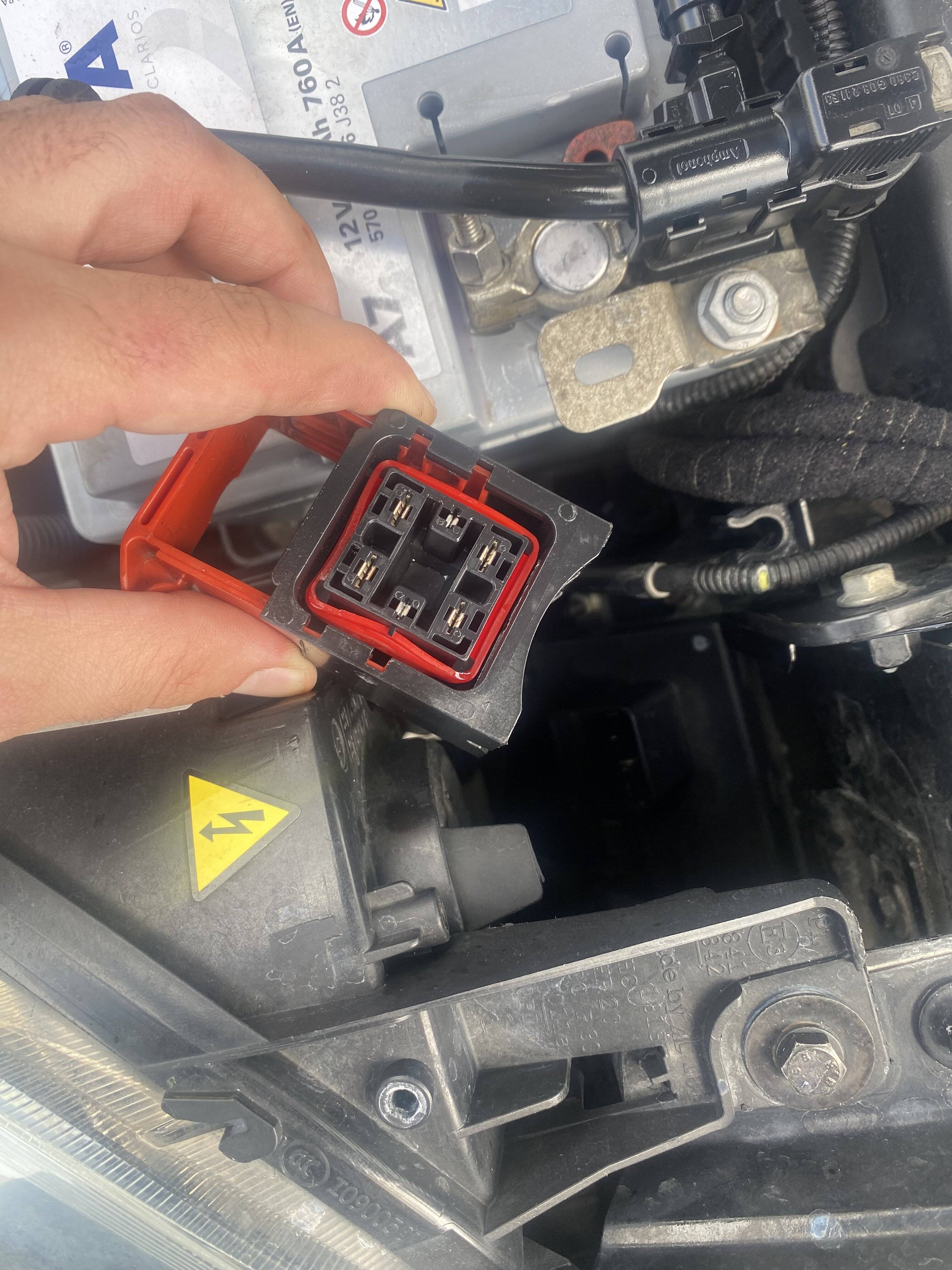

Il connector di cui parlo è quello con un lato rosso, ossia il rosso è la clip di sgancio. Si vede nella foto del mio tubo rotto.
Provo semmai a mettere del nastro resistente all’ acqua, o meglio dell isolante, tutto intorno al connector per evitare ci finisca umidità.
Comunque la macchina la porto al centro specializzato cambi automatici per farla controllare e riferirò di tutto ciò.

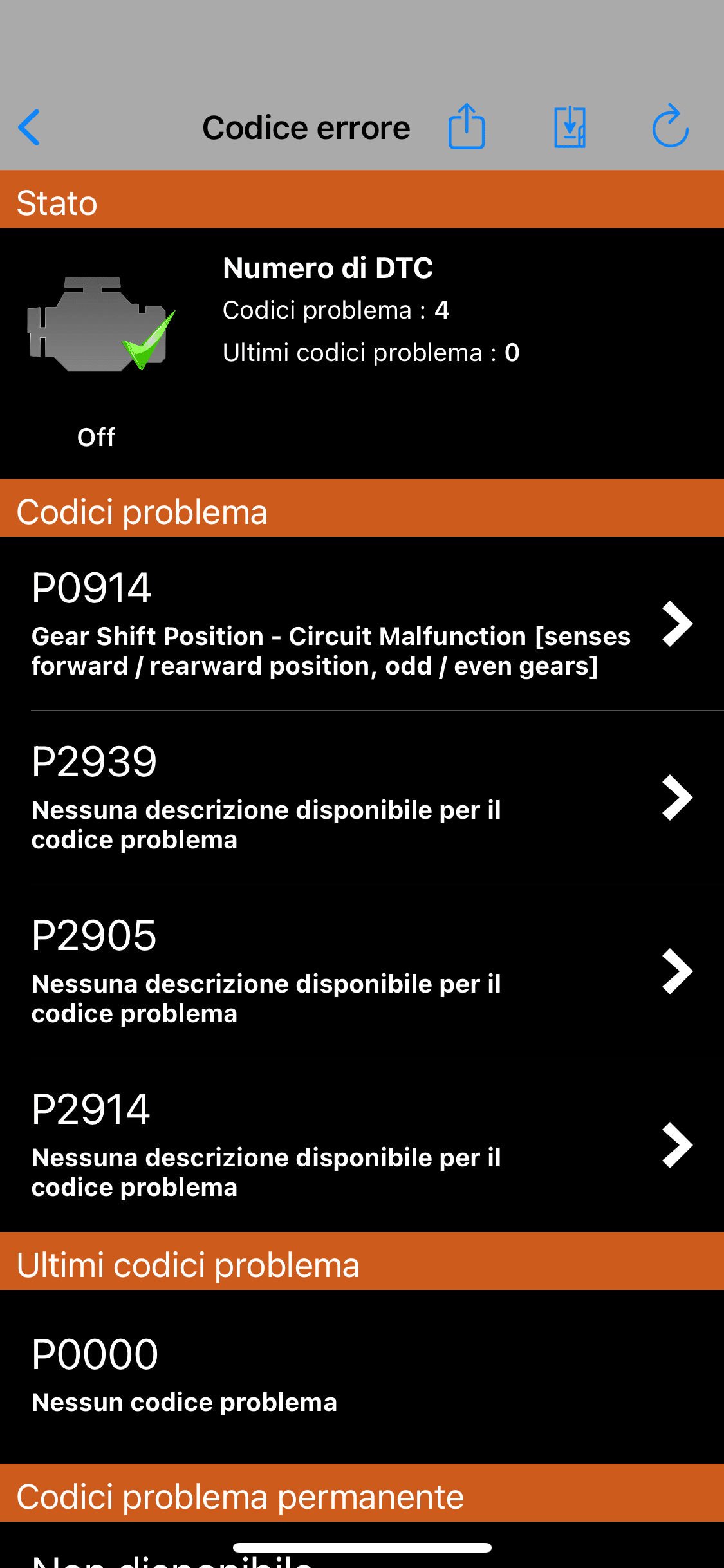

Gli errori di oggi erano diversi dal solito….anche ieri ne era uscito uno con codice diverso….penso che il numero di errore derivi in base a quale pin del connettore si viene a bagnare ossidare.
Più tardi posto una foto
Eccolo qui….collegato e scollegato! Appena ho tempo vado a studiare per vedere cosa codificano i singoli PIN e se gli errori che ho avuto finora (tutti diversi) sono relativi ad essi.
