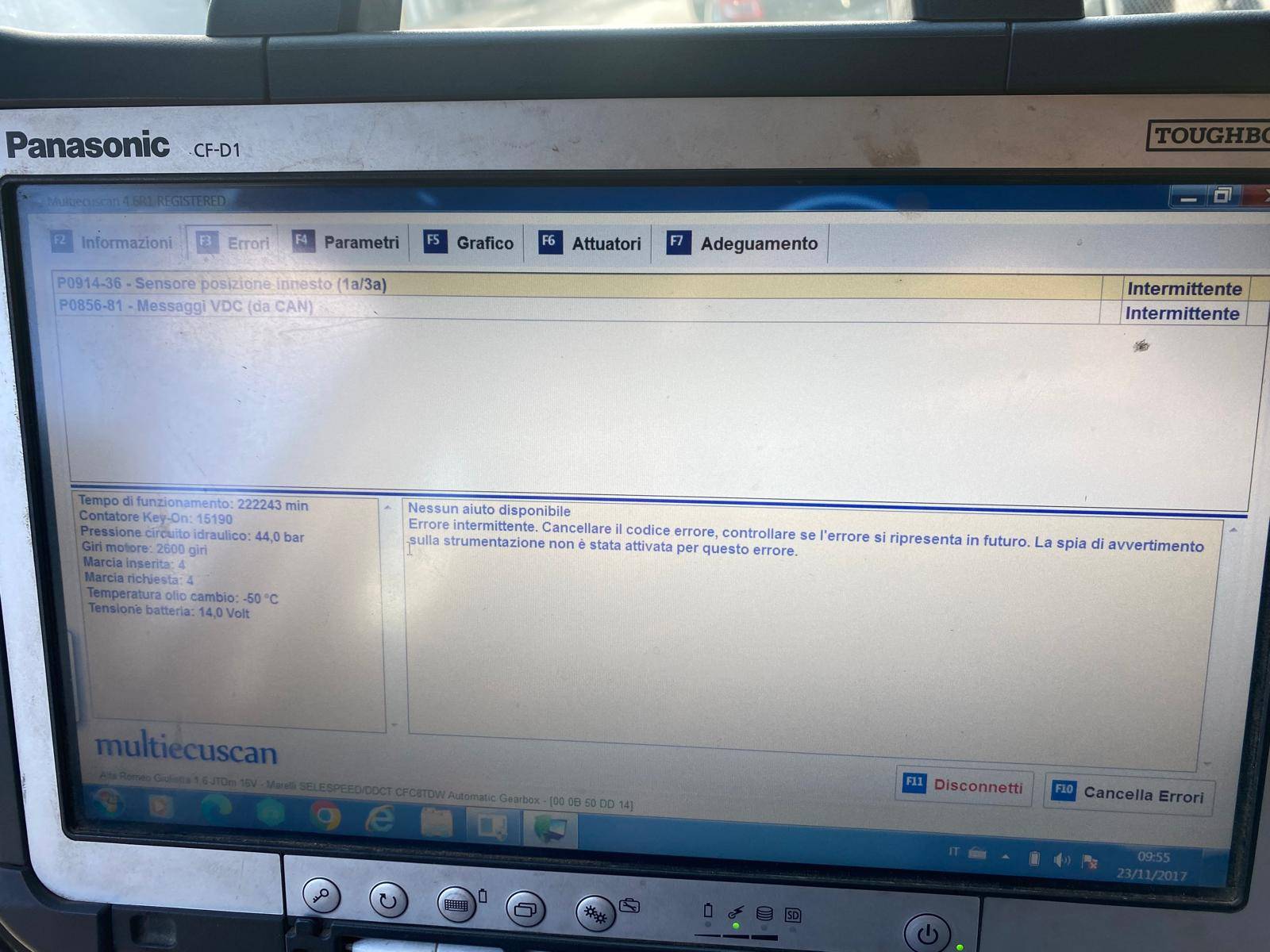

Poi mi sono andato a riguardare un'analisi con Multiecusan fatta da un elettrauto generico, poco prima che l'auto smettesse di camminare a Gennaio. Allego qui la foto e vi prego di notare una cosa: la temperatura dell'olio del cambio è data a -50° C....praticamente impossibile, forse solo se si abbandona l'auto al polo nord!!!!
Chat GPT mi aveva proposto come cause dei problemi anche un sensore di temperatura danneggiato...o che trasmetteva male i dati alla TCU che poi mi da errore. Voi che ne dite?
Ovviamente sarà un problema sporadico e che capita ogni morte di papa....magari risolto con la pulizia dell'apposito connector (questo del sensore l'ho pulito sicuro) o con il cambio batteria.

si in effetti lo ha anche confermato Ro60, dovrebbe essere stato risolto con la pulizia dei contatti, compresi quelli della linea can, per ora non toccare + niente, stai a vedere

Bene dai. Tutto fa pensare ad uno sporadico mancato contatto che, non riapparendo l'errore, dovresti aver risolto con la pulizia e sistemazione dei cablaggi. Simile quindi al problemino di spia che avevo avuto anche io. 😀

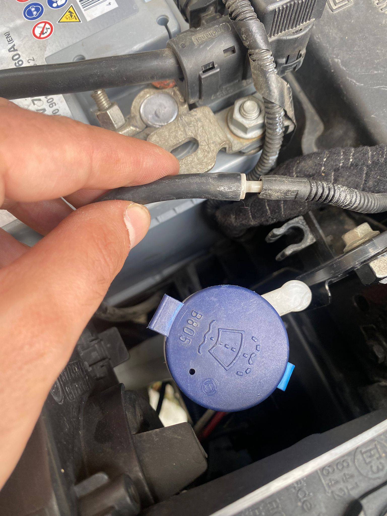

Stavolta non ero in marcia ma ero fermo pronto a svoltare....di nuovo la spia rossa con l'ingranaggio lampeggiante (e avviso Far controllare cambio) + spia MIL ancora accesa (ma conto si spenga nella prossima ora.
Poco prima avevo rabboccato un po' di acqua nella vaschetta tergicristalli, usando un imbuto per non far spillare gocce fuori. Non ricordo se ho dato poi dopo una spruzzata per lavare il parabrezza, forse si.
La spia stavolta non si stava spegnendo, ma si è spenta subito dopo che ho aperto il cofano ed ho smosso alla buona i corrugati intorno al tubo di carico tergi....vorrà dire qualcosa?

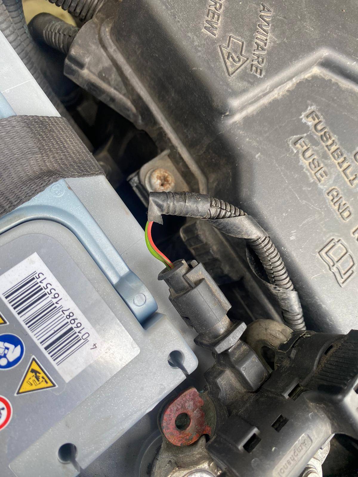

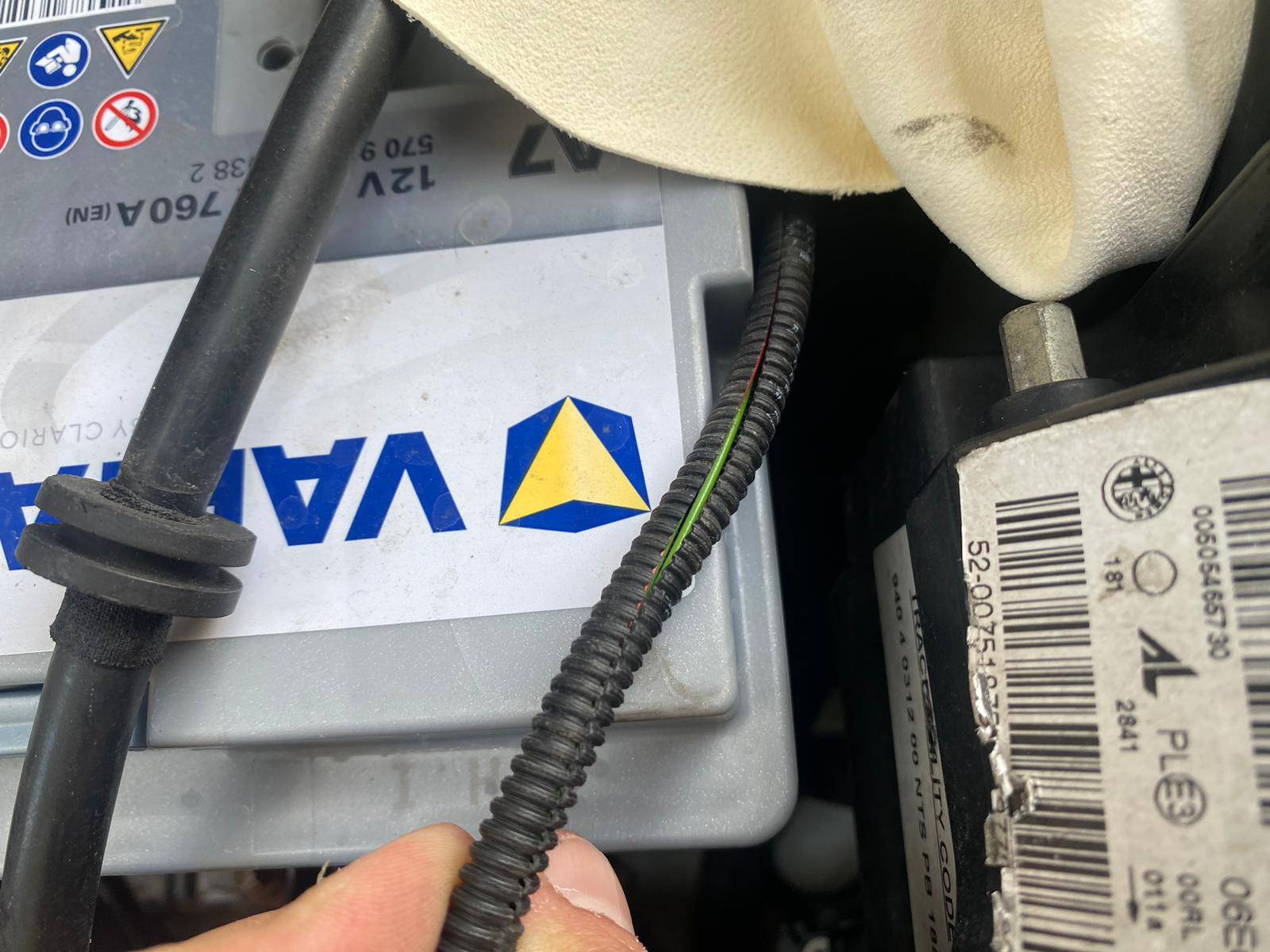

Inoltre ho notato che il morsetto nero della batteria è un po' floscio, ma non l'attaccatura, solo la parte di plastica...in realtà resta attaccato bene. Poi ho notato uno squarcio nel corrugato della massa (e la parte terminale con i due fili elettrici è scoperta...è normale tutto ciò? Poi c'è iun piccolo corrucato che era un po' staccato in un punto, credo si tratti del tubo in cui scorre l'acqua dei tergi quando si da il comando di spruzzare.
Allego delle foto...che ne pensate?

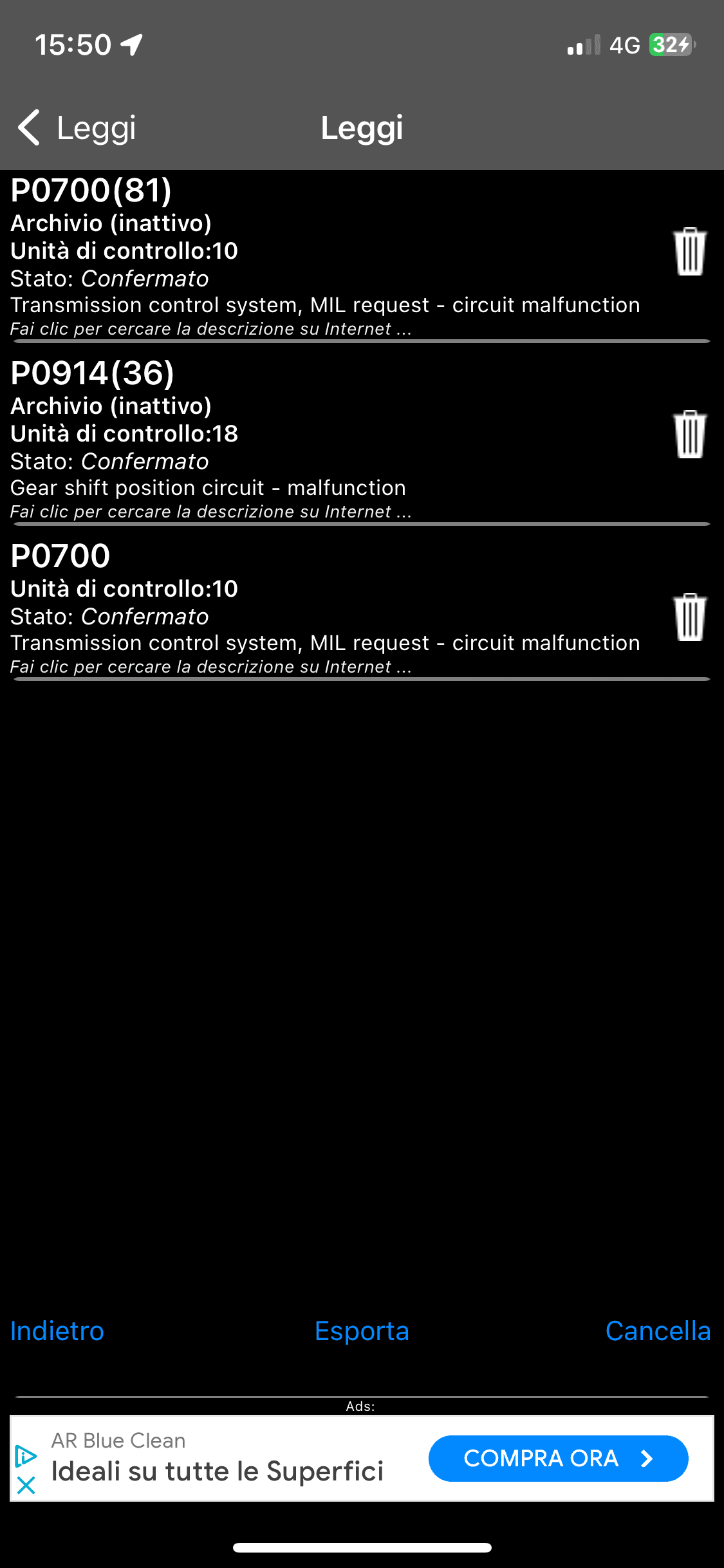

La diagnosi con Car Scanner….stesso errore:…ma che nervoso! Ora ovviamente dopo aver aspettato un po’ tutto rientrato (spia cambio + spia MIL) e come sempre le cambiate sono perfette!

Passato da un meccanico per coontrollare la batteria (voltaggio buono, già all'86% come vita) e mi ha detto che quei tagli nel corrugato sono normali e che non c'è nulla che non va! Devo decidere se portarla in Alfa o da quel centro specializzato in cambi automatici....che già mi ha detto quanto spenderei e che hanno già trattato casi simili; dice che vanno fatte molteplici prove e che non ci sono pezzi da cambiare...per 600-700 neuri....
In alfa intanto ho un appuntamento per una diagnosi
Che palle dio santo!
Ciao. Io metterei a posto il tubicino dove scorre l'acqua del tergi (penso anche io che sia quello) innestandolo bene.
Il resto dei cavi che hai fotografato e ok.
Ho notato che hai il tubo di carico dell'acqua del tergi non inserito nel fermo nero in plastica: magari lo avevi appena staccato e poi rimesso a posto ma verifica che si innesti bene. Il fatto che hai rabboccato prima mi fa pensare che qualche goccia possa essere uscita dall'innesto del tubo con la vaschetta, soprattutto se hai riempito a tappo e quindi col tubo pieno d'acqua.
Considerando che smuovendo i corrugati la spia si sia spenta, continuo a pensare che il problema sia un falso contatto. Magari il carico dell'acqua è solo un caso ma non darlo per scontato: la vaschetta è proprio lì vicina...
