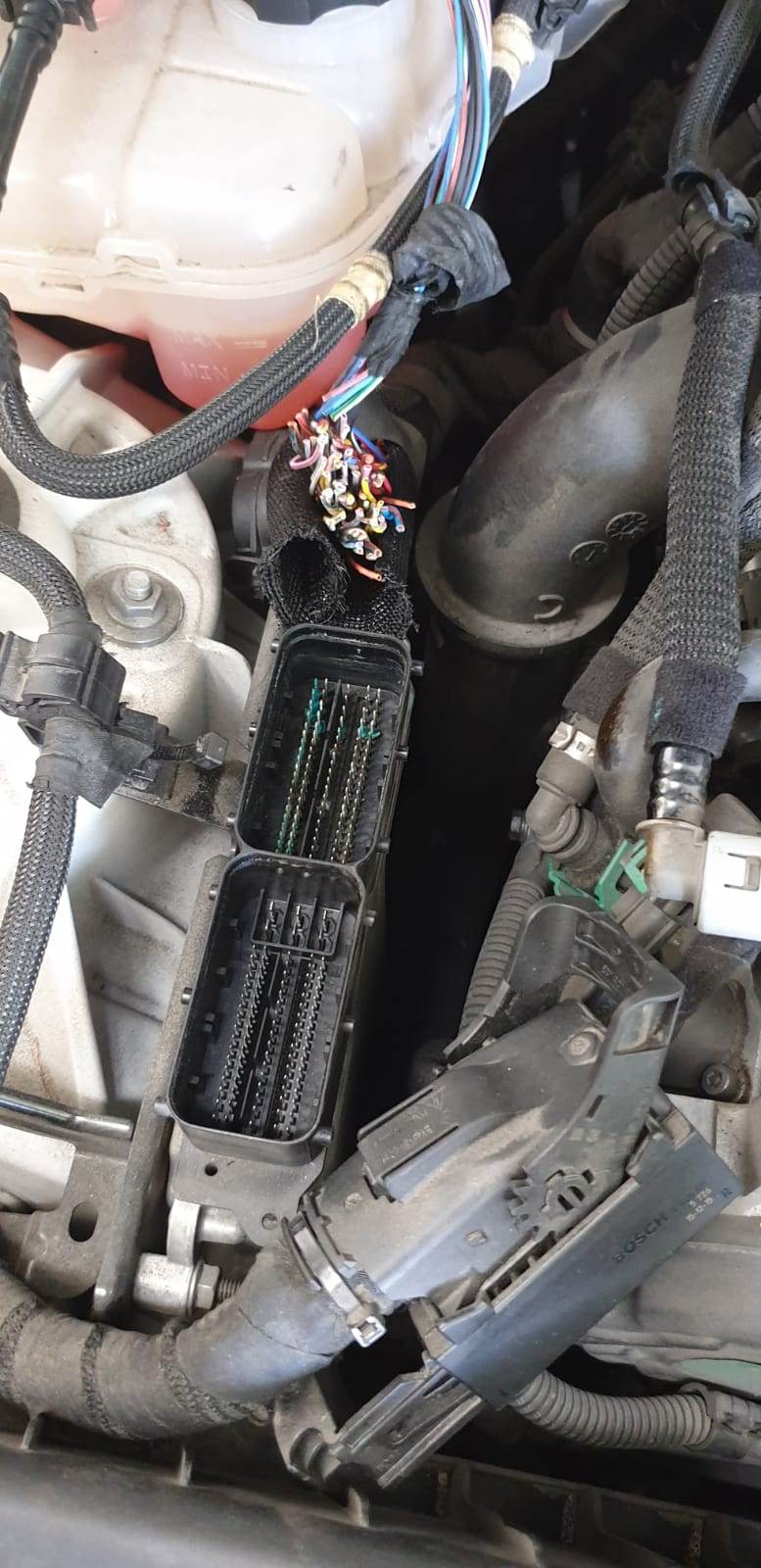

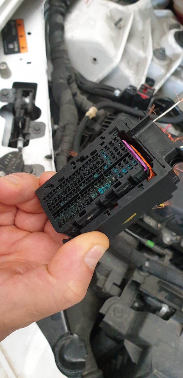

Stesso problema io... a quanto pare si è ossidata la centralina (allego foto).
Auto con 50000 km - anno 2016

Risolto in che modo ?
La macchina ancora non me l'hanno restituita... però da quello che mi hanno detto, cambieranno sia il cablaggio che la centralina della macchina (auto fuori garanzia ma fortunatamente alfa romeo provvederà a fare la sostituzione dei componenti a carico loro, io dovrò pagare solo la manodopera)
Reazioni: stefano1980
Aggiornamento: hanno sostituito tutto il cablaggio e la centralina + termostato (questo ha causato infiltrazione dell'acqua all'interno del cablaggio)
Giusto per info la manodopera mi è costata 500 euro
Mi pareva strano infatti di potesse ossidare così tanto.... E meno male che sono seri e la cambiano anche fuori garanzia e ci mancherebbe un difetto così non dovrebbe mai capitare cavolo
