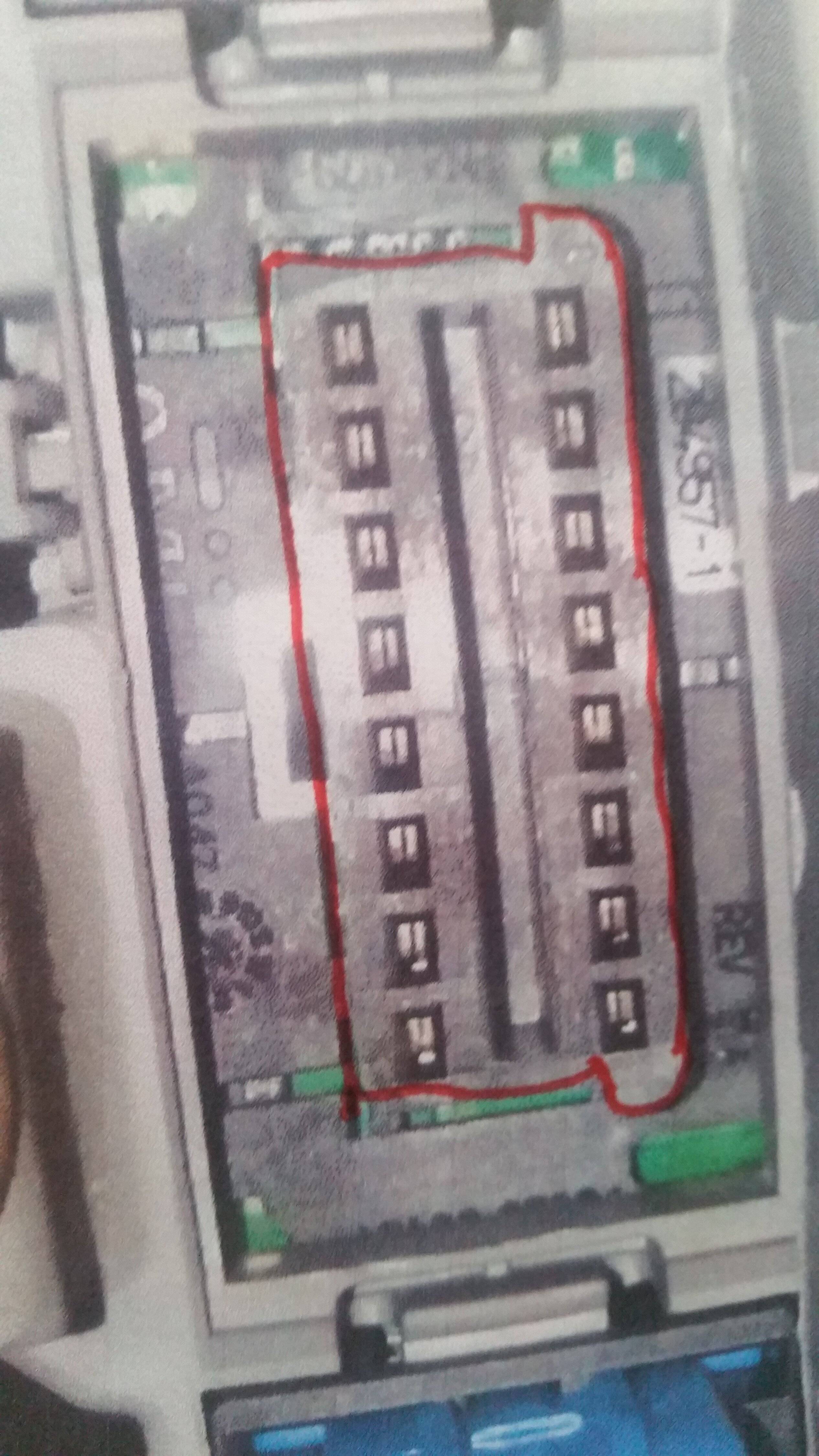

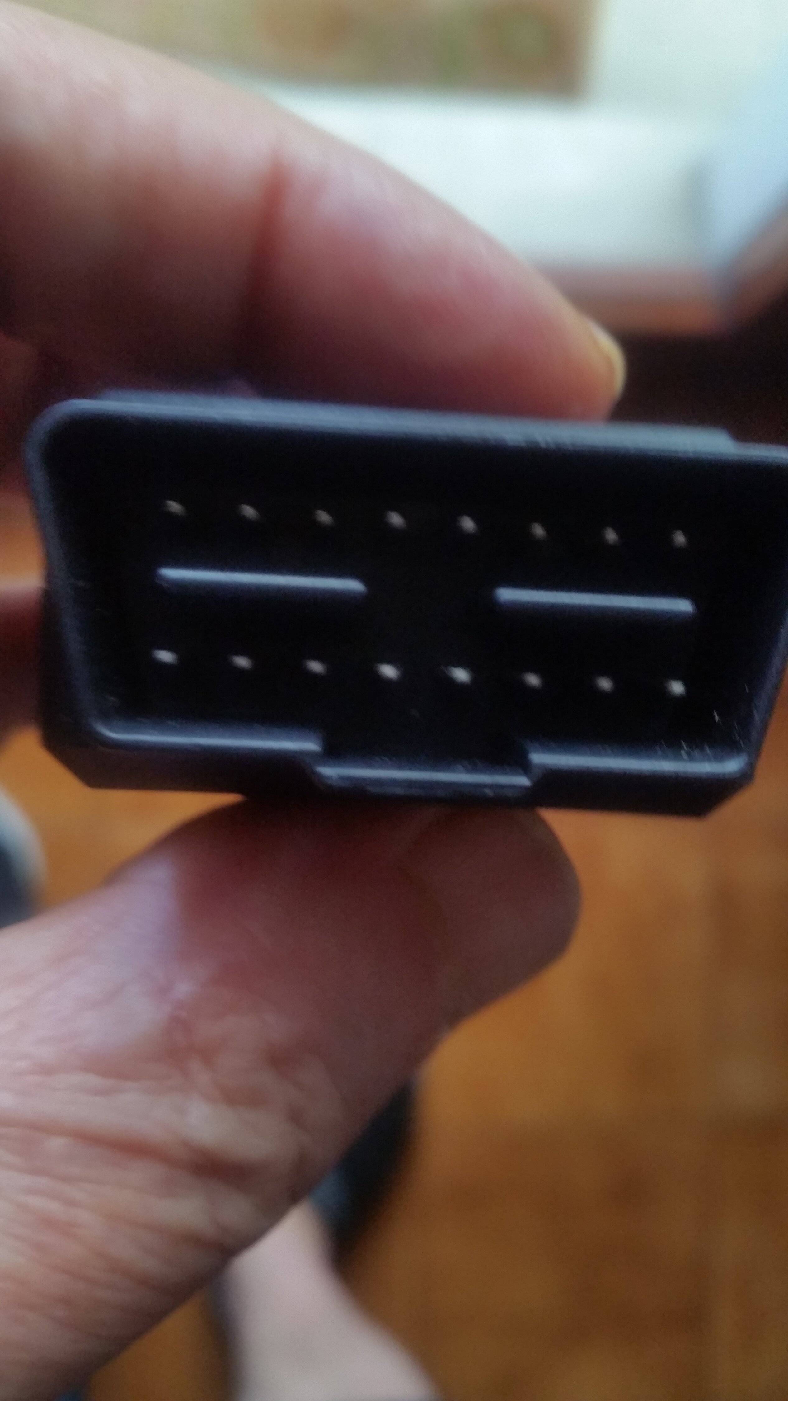

Tant'è che ho preso uno questo : "iLC OBD2 OBD Bluetooth" che è arrivato oggi
Purtroppo vedo che il connettore lato auto è di forma rettangolare mentre quello lato obd ha la forma di trapezio iscoscele (vedi allegati)
Bisogna forzare ??? Tu che modello hai acquistato ?
Grazie !

Ciao per quanto riguarda l OBD avevo anche io il tuo stesso dubbio inizialmente. Poi ho chiesto e mi è stato detto di forzare che entra e così è stato. Ciaoo :)
Reazioni: LucianoS
