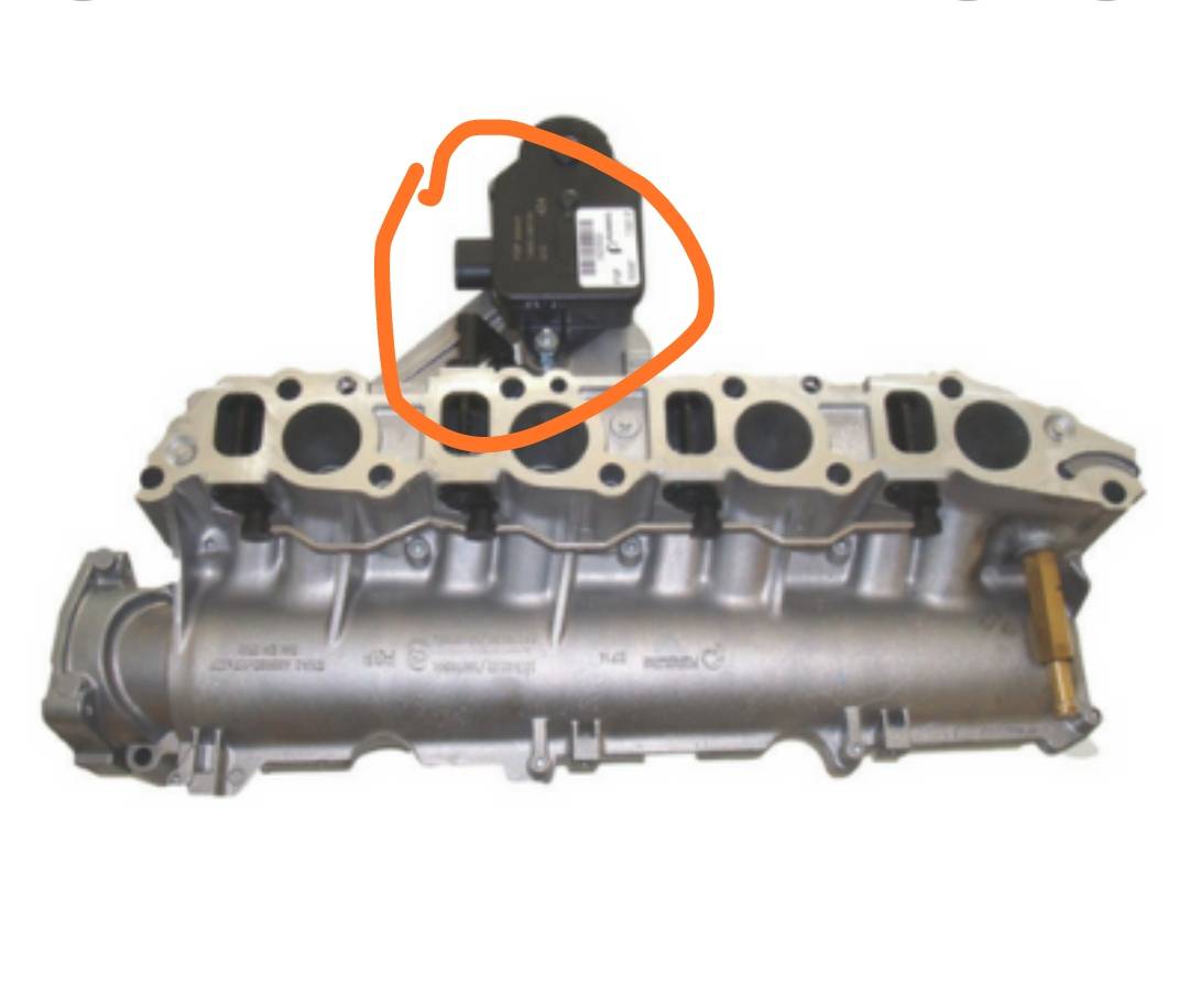

Quell'errore indica un malfunzionamento Hardware dell'attuatore che comanda le swirl, per fare una verifica poso costosa potresti optare per cambiare solo quello. Però il problema potrebbe derivare anche dalle valvole che si bloccano, generando l'errore, in questo caso consiglio di smontare il collettore e rimuovere le swirl perché, nel caso in cui si rompano, i danni saranno ingenti 😁

No è proprio un'elettrovalvola che si trova sotto il collettore di aspirazione eh ha il compito di aprire/chiudere le valvole (quello cerchiato in rosso). Non saprei se si può sostituire senza smontare il collettore, in caso contrario è un bel lavoraccio (ci sarebbe da togliere la pompa AP e relativa distribuzione)

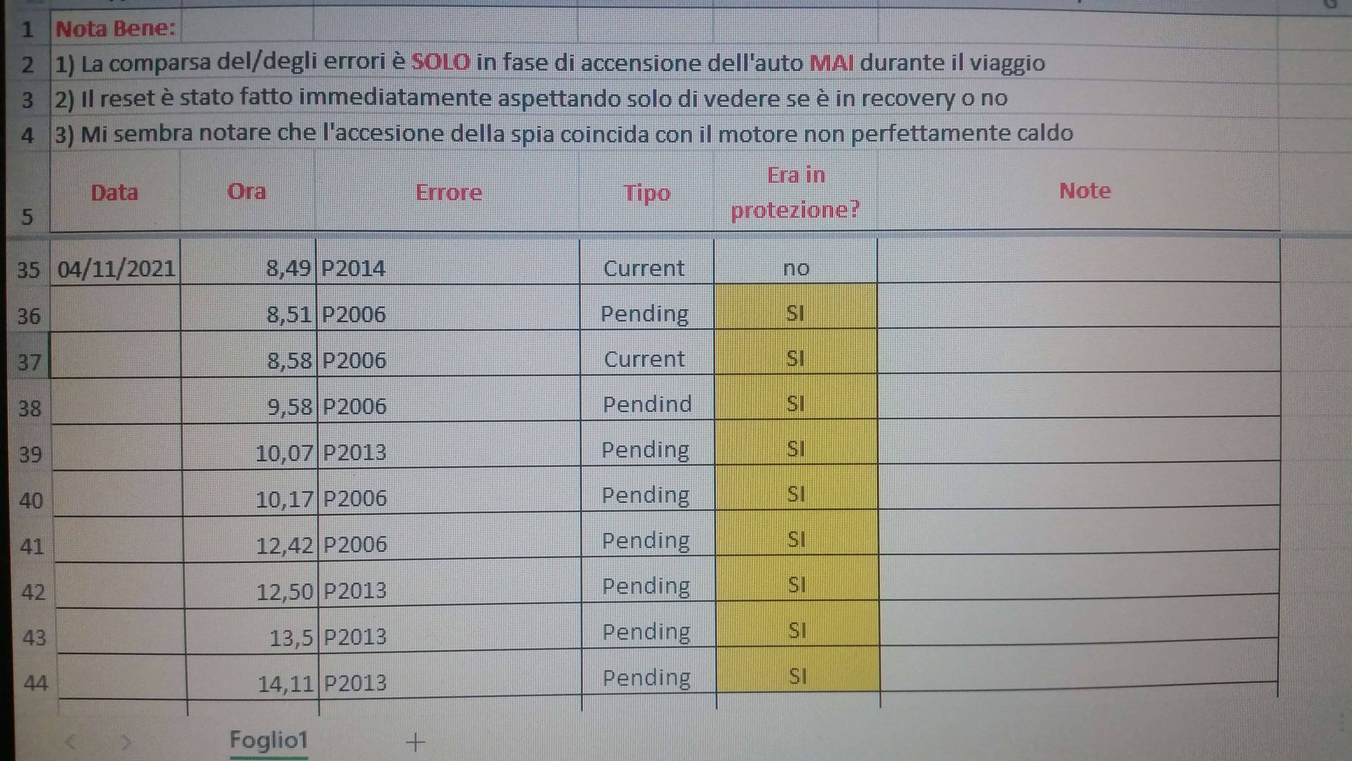

2) La situazione peggiora a vista d'occhio come vedi dall'allegato
3) Da notare le tre note in alto: quella che mi meraviglia di piu è la n. 1 !!!
4) Oggi sono stato dal mio meccanico di fiducia con molta esperienza Alfa ed è molto perlesso,visto il comportamento, sullo smontare tutto per arrivare alle swirl
5) Poi sono stato all'Alfa i quali mi hanno detto che c'è da smontare tutto per controllare il circuito di regolazione della turbolenza...
6) Durante il ritorno a casa mi ha telefonato il mio meccanico che si è consultato con un altro meccanico Alfa: ora devono verificare se è possibile "bloccare le swirl senza smontare tutto e modificare all'uopo la centralina"
p.s. quando va in protezione non ho mai fatto caso al valore della turbina ti posso solo dire che in 5° non va piu di 80/100 km/h
Tutto chiaro?
