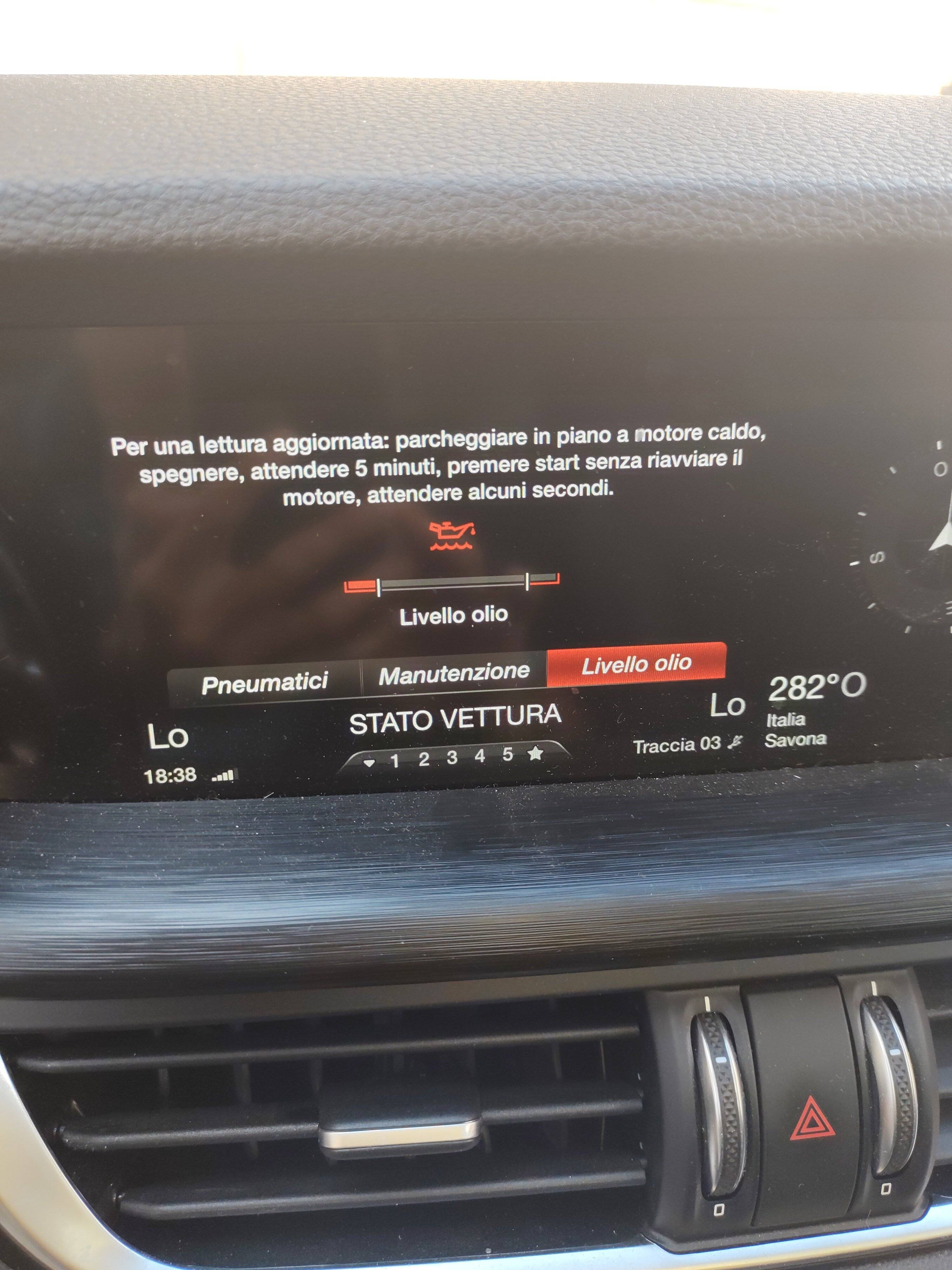

Buonasera, oggi alla mia Stelvio MY2019 2.2 190cv si e' accesa la spia olio segnalando livello basso. Mi sono fermato in autogrill, ho messo un litro a motore caldo, sono andato in spiaggia, ferma due ore, riaccendo ancora olio basso. Domani devo fare 280 km... Mi devo preoccupare? Devo aggiungerne altro? Che succede? Ultimo tagliando fatto Settembre 2021, chilometri percorsi meno di 15000.Visualizza allegato 239784

la procedura l'avevo fatta, diceva di aspettare 5 minuti con motore spento e poi accendere on, ma non era servito. Il conc. mi ha detto che la corretta procedura è di 15 minuti... boh. Comunque come detto prima dopo 300 Km si è sistemata da sola, spia spenta, livello al massimo. Vai a capire....
La procedura di misurazione è valida solo ad olio in temperatura ed il tempo richiesto di cinque minuti è quello necessario perchè l'olio torni tutto in coppa.
Per una lettura aggiornata sul display, dopo un livello troppo basso o troppo alto, bisogna ripetere la procedura di accensione quadro senza messa in moto due o tre volte. Evidentemente non si fida di dirti tutto ok se non dopo un certo numero di accensioni.
Nel rabocco dopo un tagliando vanno direttamente con la quantità introdotta, a me l'hanno restituita con indicazione al minimo ed effettivamente è tornata normale solo dopo due o tre accensioni quando ormai temevo il peggio.
Il check dell'officina comunque riferisce anche il livello misurato istantaneamente dal sensore quindi nel dubbio ci si rivolge alla concessionaria e ti dicono subito se la coppa è vuota oppure l'olio c'è ma il display è restio ad aggiornarsi al normale.
