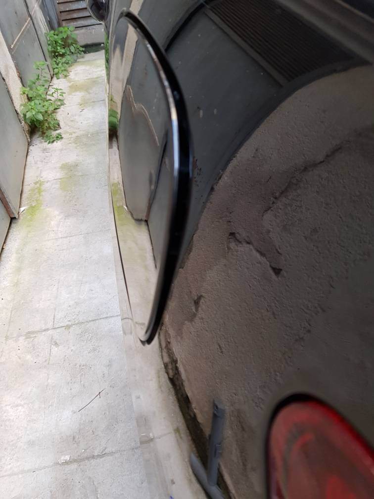

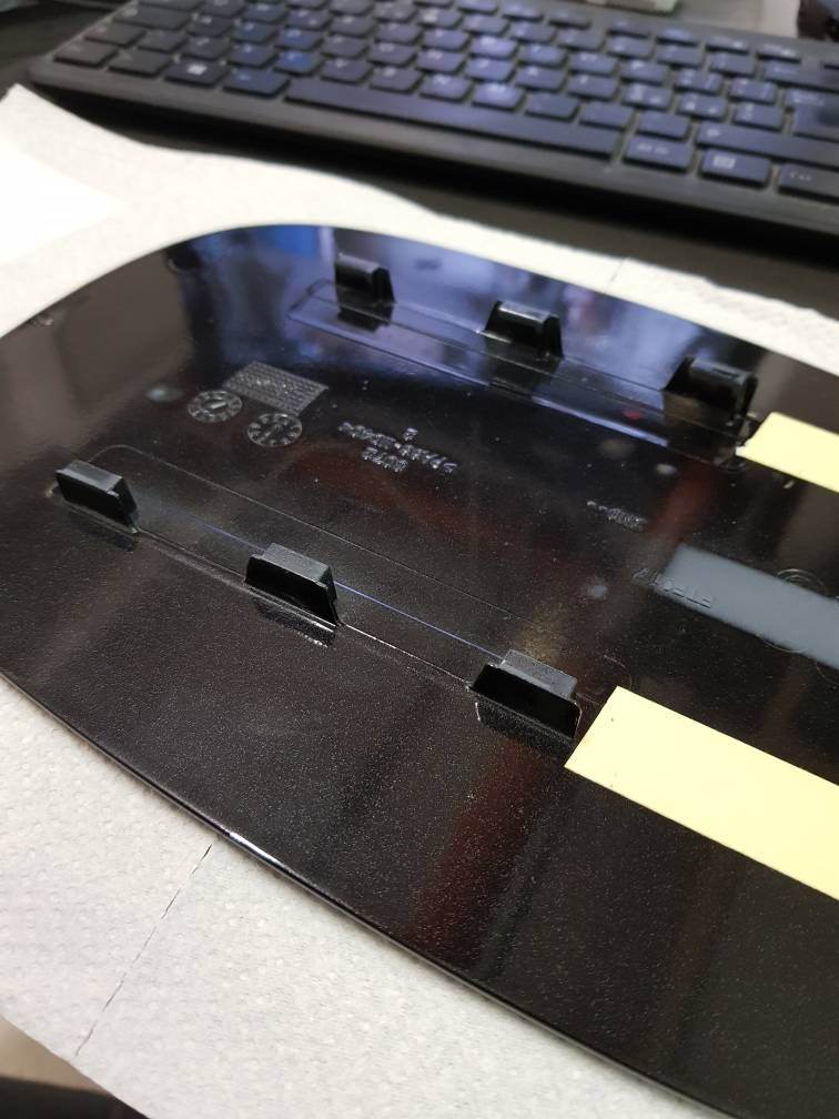

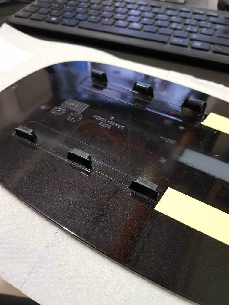

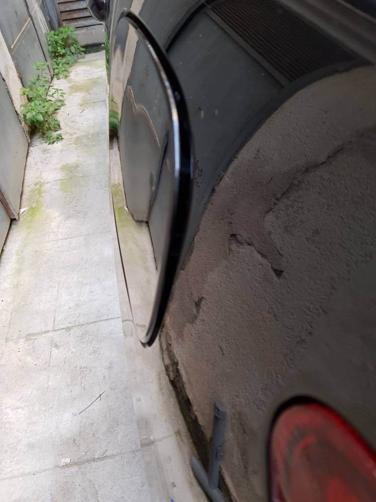

Buongiorno ragazzi, ho provato con un biadesivo della tesa, ottimo a mio parere, ma non attacca, la parte curav si solleva sempre...come qualcuno ha fatto vorrei riscaldare con asciugacapelli per raddrizzare lo sportellino, per poi incollare con bicomponente saldante, ma non è che riscaldando e piegando può saltare la vernice....?!?!?
Che poi nel mio sportellino non posso fare il lavoretto di taglio del post 55, è già così come vedete, forse modificato dalla casa, ma senza risultati....[emoji35]

Non posso sapere quale è la legge divina o terrena che governa lo sportellino, ma questa mattina, giocando un po' con il filo di plastica che tiene il tappo del serbatoio, è andato a posto.

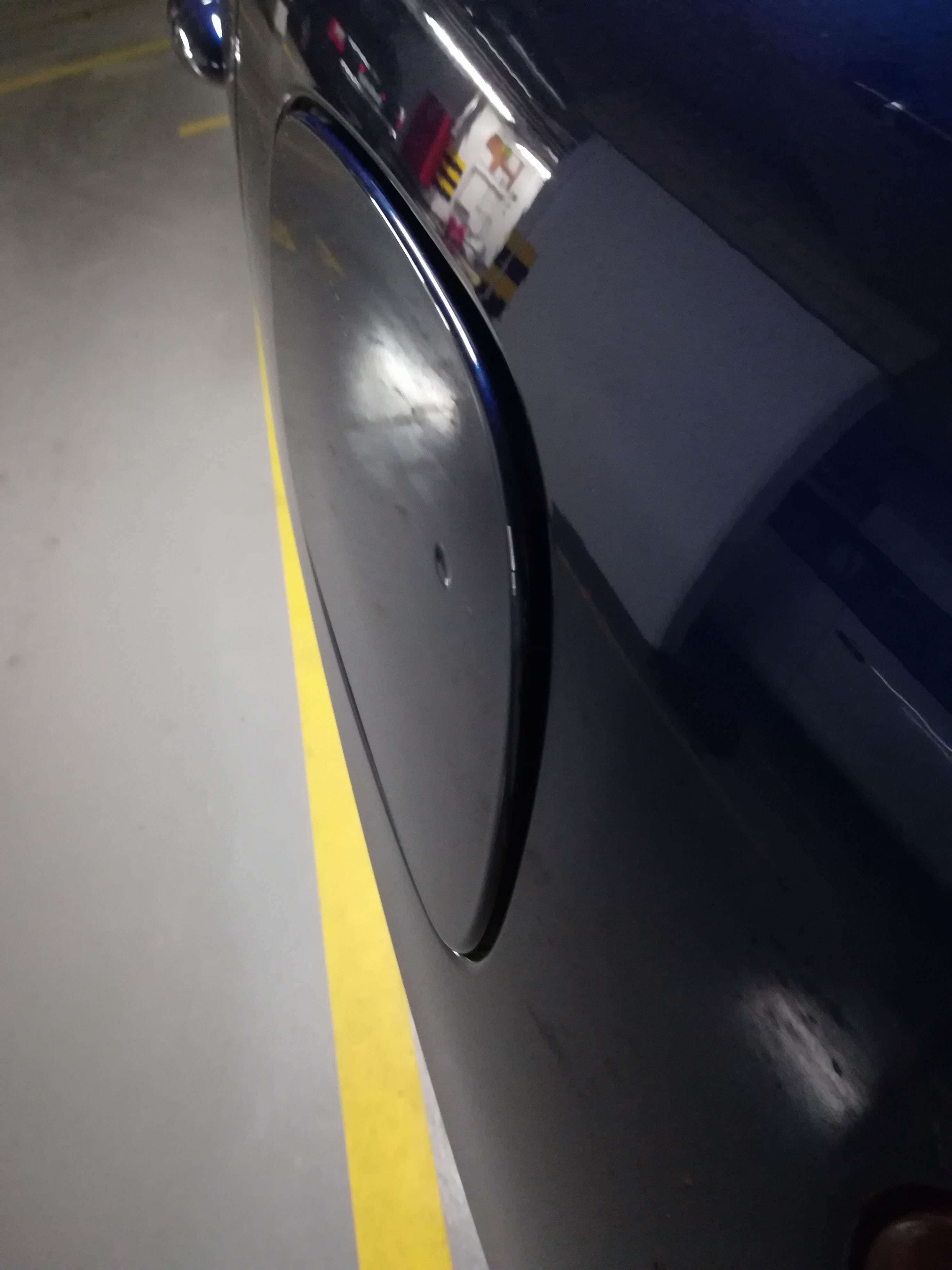

Ciao, stesso problema con la mia First Edition, preso appuntamento con la concessionaria per il 20 novembre, vediamo cosa combinano.
