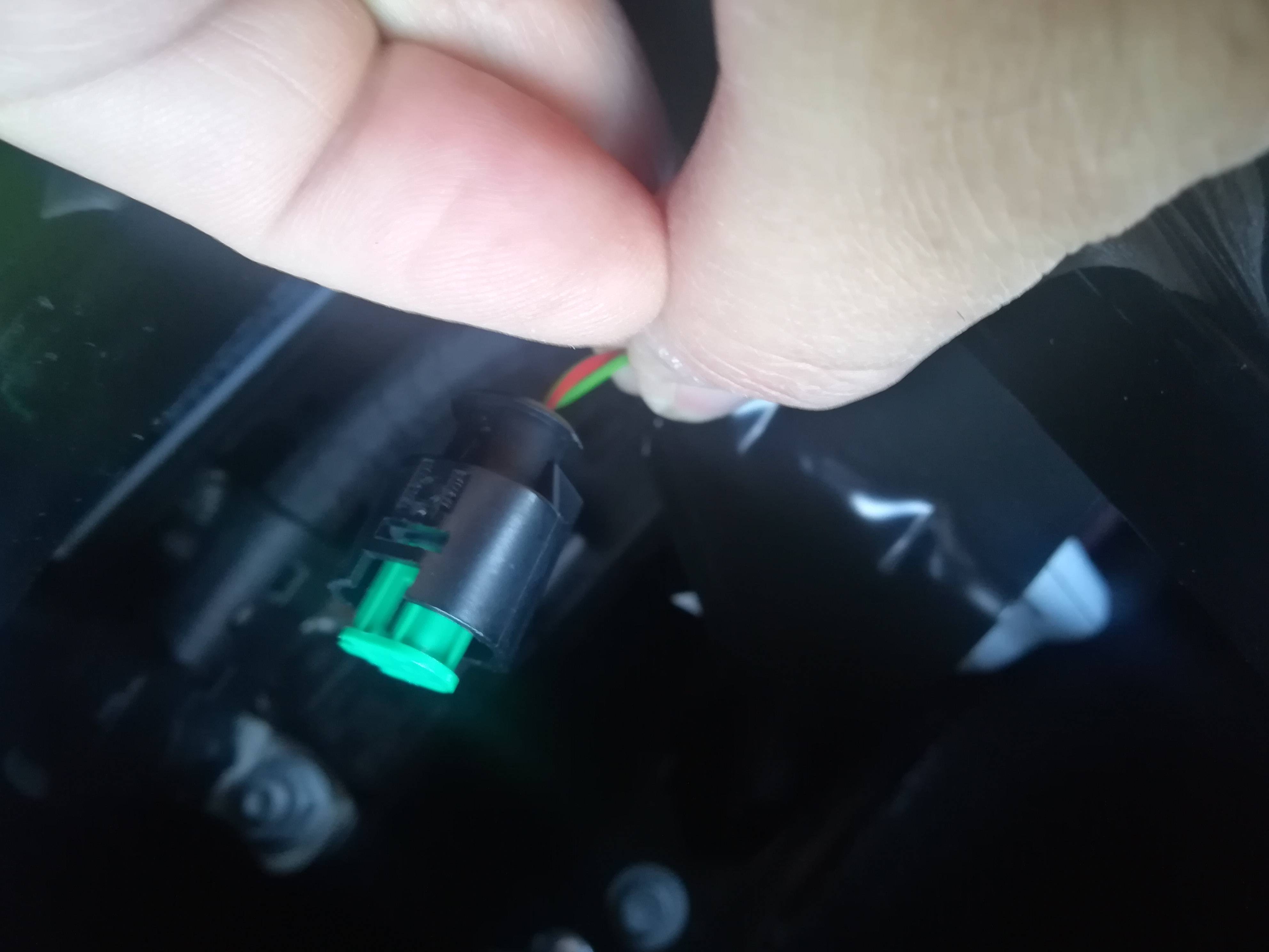

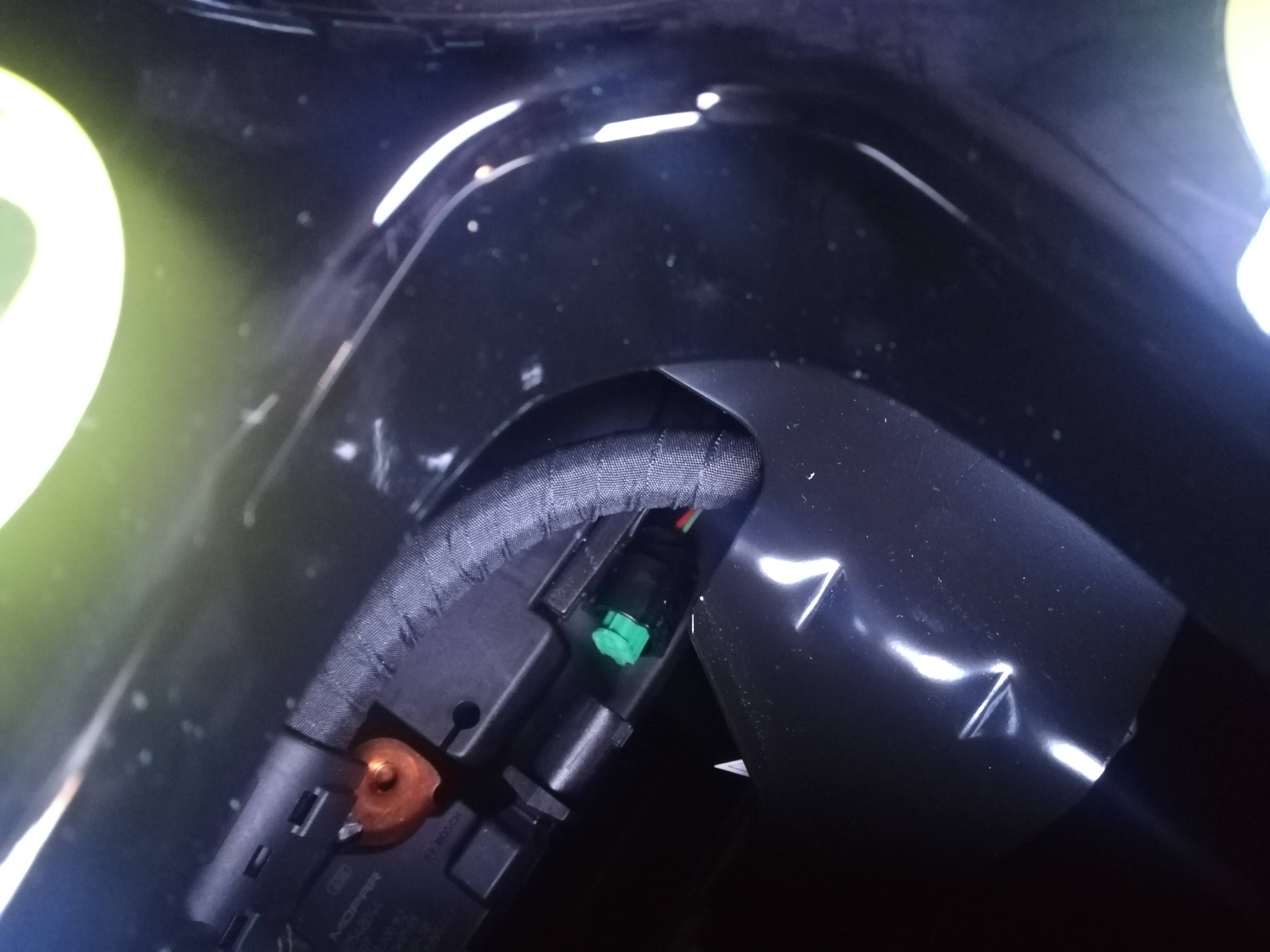

Il connettorino in questione è quello in foto, lo vedete anche vicino alla sua presa.
Sono dieci giorni dall'intervento e non ho notato assolutamente nessun effetto collaterale, se non l'occasionale avviso che lo S&S non è disponibile.
Il meccanico mi ha detto che quello è proprio un sensore dedicato allo S&S e che l'unico effetto sarebbe stato, appunto, l'occasionale avviso.

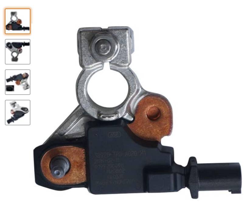

É il sensore dell'IBS: se guardi si attacca allo scatolino nero della Bosch (la Bosch lo chiama EBS, Hella IBS)
Può differire un po' da quello in foto ma IMHO è l'EBS e non solo lo S&S...

Perfetto, grazie!
E' il connettore nero sul polo negativo della batteria.
Però a questo punto preferisco approfondire meglio. Non vorrei scollegare tutto il sistema IBS come ha scritto MPP... Servirebbe lo schema di quel cablaggio per capire meglio.
