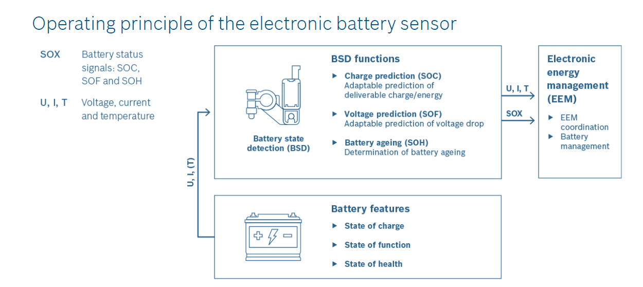

In realtà, bisogna vedere quali parametri comunicati dal modulo EBS sono utilizzati dal modulo EEM dell'auto e come.
Il modulo in questione comunica: Tensione, Corrente, Temperatura e Stato di Carica, Caduta di Tensione e Invecchiamento della batteria.
Si tratta poi di vedere se e come questi dati vengono usati dal modulo EEM / Controllo Carica della macchina. Magari solo per abilitare o meno lo S&S, come mi ha detto il meccanico, oppure per funzioni più sofisticate.

Ok, ma in tutto questo la responsabilità dell'EBS o IBS è limitata alla trasmissione dei dati di cui sopra. E' l'elettronica di bordo del veicolo a stabilire come usare questi dati, se li usa.
Quindi non è il sensore EBS che decide la logica o strategia di carica, ma il modulo EEM dell'auto.
Nel sito BOSCH c'è un videino che pare far capire come la funzione dell'EBS sia sostanzialmente legata alla gestione dello S&S e basta, in effetti. Però l'intera logica di carica e gestione della batteria è demandata al modulo EEM di bordo, quindi a scelte di Alfa Romeo.
Poichè un filo staccato non può che trasmettere solo segnale zero, credo che se l'EEM ritenesse essenziale ricevere invece dei dati consistenti anche per altre funzioni lo segnalerebbe. Mentre si limita a segnalare S&S non disponibile.
