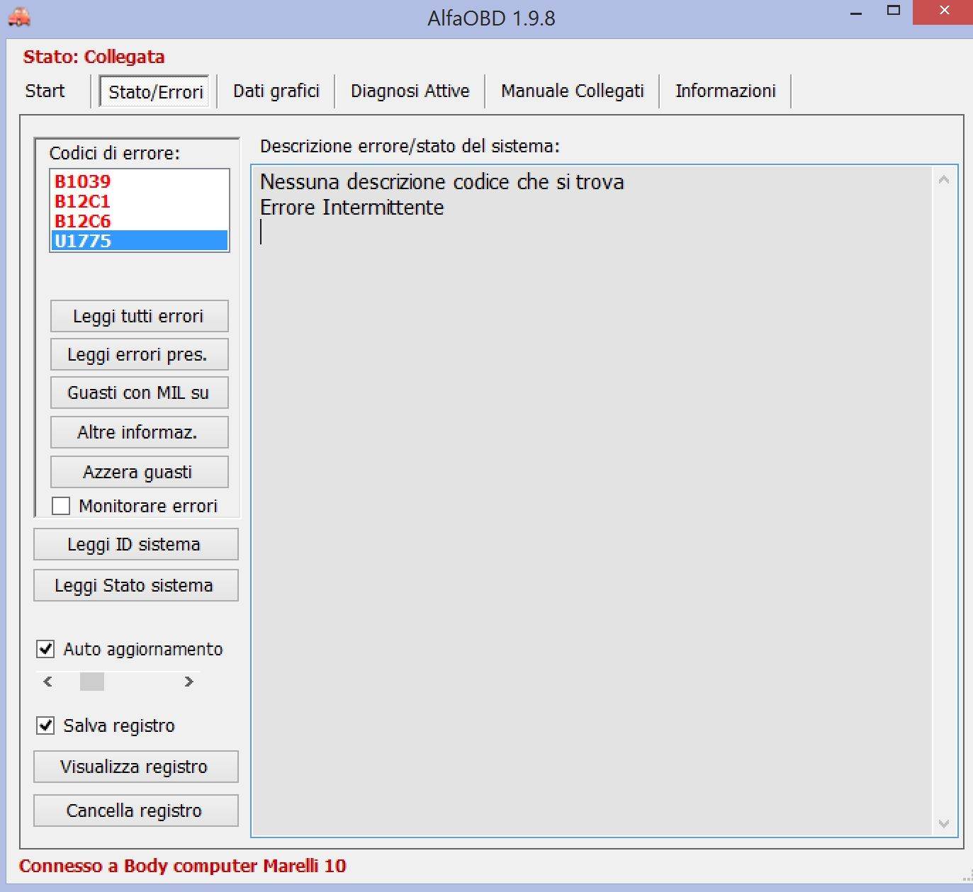

Ciao,
ho da poco sostituito la batteria con una Varta AGM E39, sopo averla collegata sono comparsi una serie di errori/spie sul quadro strumenti. Ho ovviamente effettuato il reset della chiusura a chiave, dei finestrini e girato lo sterzo a destra e a sinistra ma, la spia dello S&S resta sempre accesa ed inattivo... Nell'indecisione se disattivarlo definitivamente con Alfa OBD, ho trovato nel BC questi errori... Chi mi aiuta?
Grazie.
