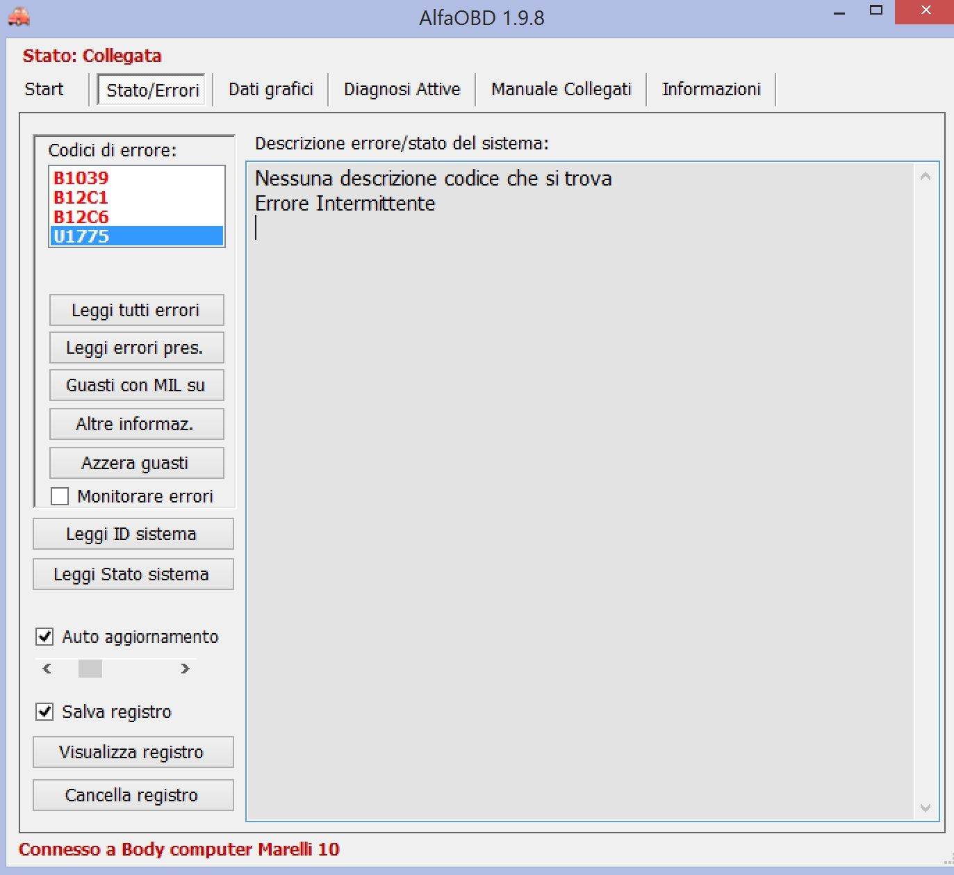

ho da poco sostituito la batteria con una Varta AGM E39, sopo averla collegata sono comparsi una serie di errori/spie sul quadro strumenti. Ho ovviamente effettuato il reset della chiusura a chiave, dei finestrini e girato lo sterzo a destra e a sinistra ma, la spia dello S&S resta sempre accesa ed inattivo... Nell'indecisione se disattivarlo definitivamente con Alfa OBD, ho trovato nel BC questi errori... Chi mi aiuta?
Grazie.
Visualizza allegato 164859
L errore u1775 è la linea can...se hai usato una elm Bluetooth sicuramente l ha causato quella...almeno nel mio caso è stato quello...per gli altri non ti saprei dire
