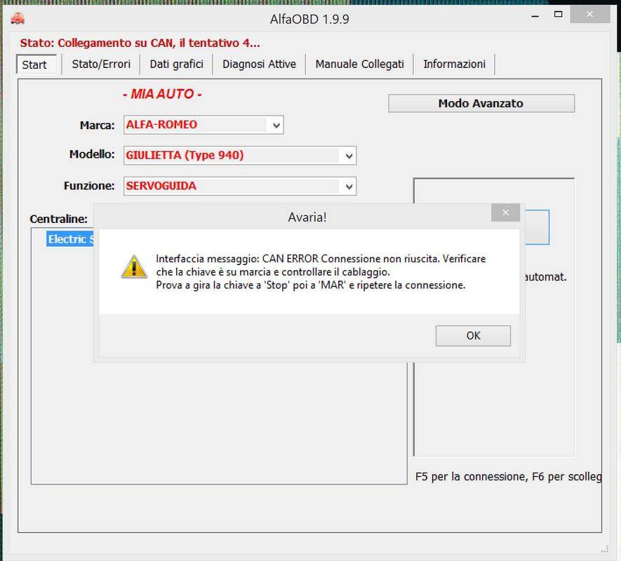

Ho cancellato tutti gli errori nel BC ma, non sono riuscito a collegarmi con la centralina del servosterzo per eliminare l'errore sulla batteria, come mi hai suggerito, sia utilizzando AlfaOBD che MultiEUscan...
Visualizza allegato 167252
Aaaaaa. Devo farti una ramanzina:D. La centralina servosterzo si entra senza adattatore giallo
