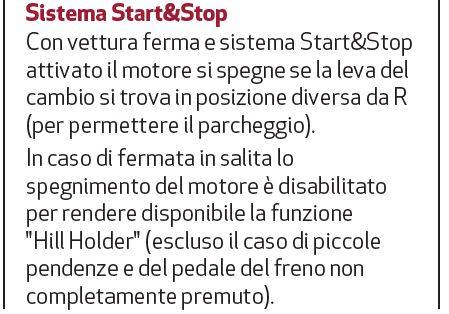

Grazie per il tuo riscontro. Insisto però sulla pressione del pedale freno, perché ho provato ed è descritto nel LUM.

Grazie per il tuo riscontro. Lo S&S vorrei farlo modificare con la memorizzazione dell'ultimo stato prima di spegnere.
Ma questo paragrafo del LUM come lo interpreti?
Non so se hai la versione con il TCT, con il cambio automatico puoi premere il freno leggermente permettendo un lento movimento del veicolo senza però arrestarlo del tutto.
In questo caso lo start/stop non entra in funzione perchè il veicolo è in movimento.
Stessa situazione ma con freno premuto quanto basta a tenere la vettura ferma, e lo start/stop si attiva (fermo restando che non ci sia qualcos'altro che ne inibisce il funzionamento)
Io lo intendo così perchè, quelle due volte che ho provato sulla mia, così ha funzionato.
Poi, personalmente, lo start/stop è un sistema che serve solo ad accorciare la vita del motore e niente di più.
Concordo con te sull'inutilità dello S&S. Mai usato. Ho il TCT, infatti se.premo il freno leggermente e l'auto non avanza, lo start stop non s'inserisce. Se aumento la pressione sul freno, allora si spegne. Ho idea che tu abbia ragione sulla programmazione dello S&S.
