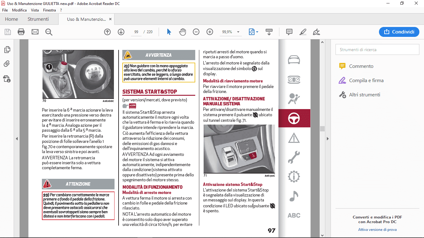

ti allego screen del manuale. Corrisponde tutto....
Avranno cambiato di nuovo.
