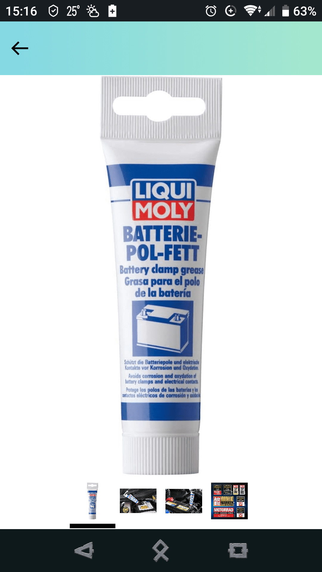

Anche io ho usato il graso per i poli, morsetti della batteria da Liqui Moly
    189.6 KB · Visualizzazioni: 106
Se avete una batteria non nuova magari ha 2 anni di vita dovete cartare con la carta vetrata fine tipo 120 sia i poli che i morsetti e solo dopo bisogna mettere il grasso sopra. Mi raccomando fare tutto da batteria staccata.

Io ho comprato questo grasso nel 2020 con 3,59€ adesso costa la bellezza di 12€ 😲
Conveniva fare scorta e rivendere a un prezzo migliore..
