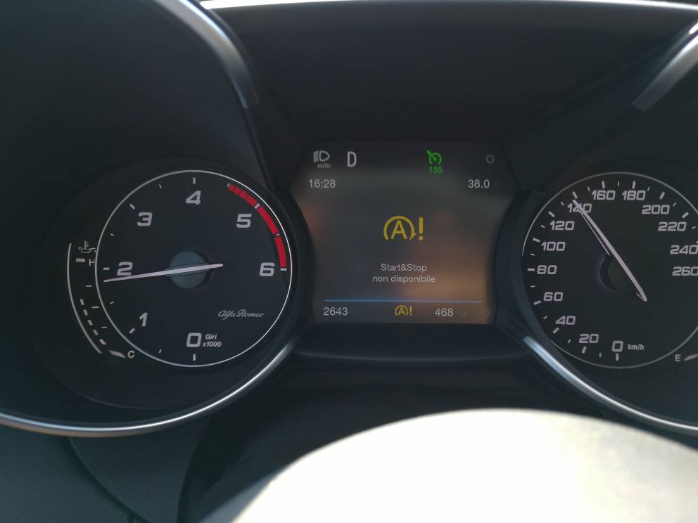

2 giorni fa, in autostrada con cruise control inserito a 135km/h mi compare questo avviso.
Già capitato a qualcun altro?
Mi sembra anche strano che mi compaia un avviso sullo start e stop a 135km/h
Visualizza allegato 143497
Io quell'avviso lo vorrei fisso!! L'idea di salvare il mondo grazie allo start&stop non mi ha mai convinto. Ed ogni volta che entra in funzione, spegnendo la macchina, proprio mentre pensi "tanto ho una Giulia, accelero e passo con sicurezza", mi deprime!
A parte la battuta, un giro in concessionaria, per un controllo, ti conviene farlo
L'ultima volta che mi è capitato di vedere quell'avviso, mi sono comparsi anche tutti gli altri avvisi possibili di malfunzionamento a catena, e la vettura improvvisamente ha fatto black out totale....purtroppo ero in autostrada a 120 km/h in quel momento, e la cosa poteva avere conseguenze catastrofiche...
Mi è capitato anche a me in superstrada nessun problema la macchina rimane in normal il dna no funziona poiché doppio un po' di è sparito nok vorrei è la batteria
