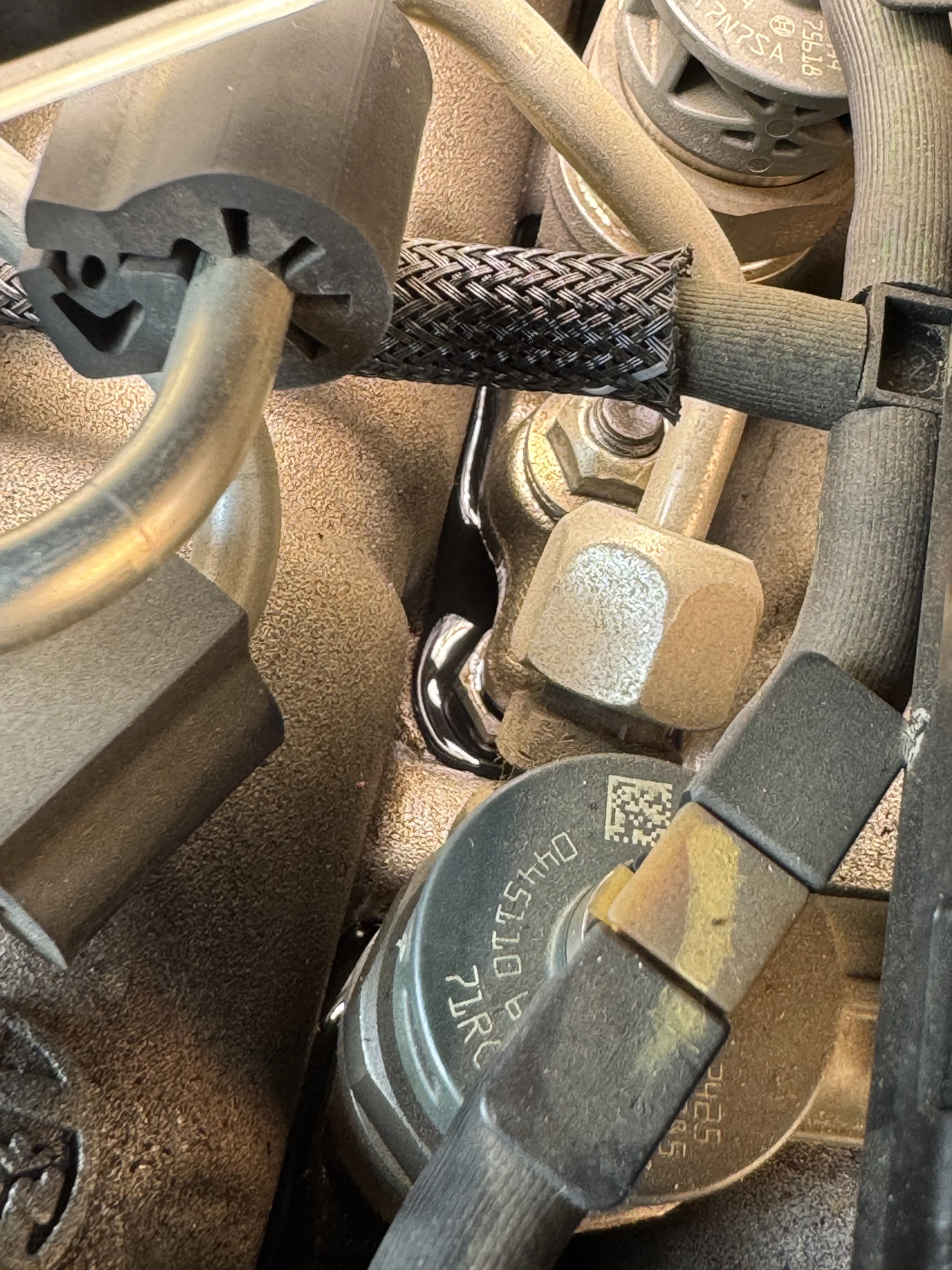

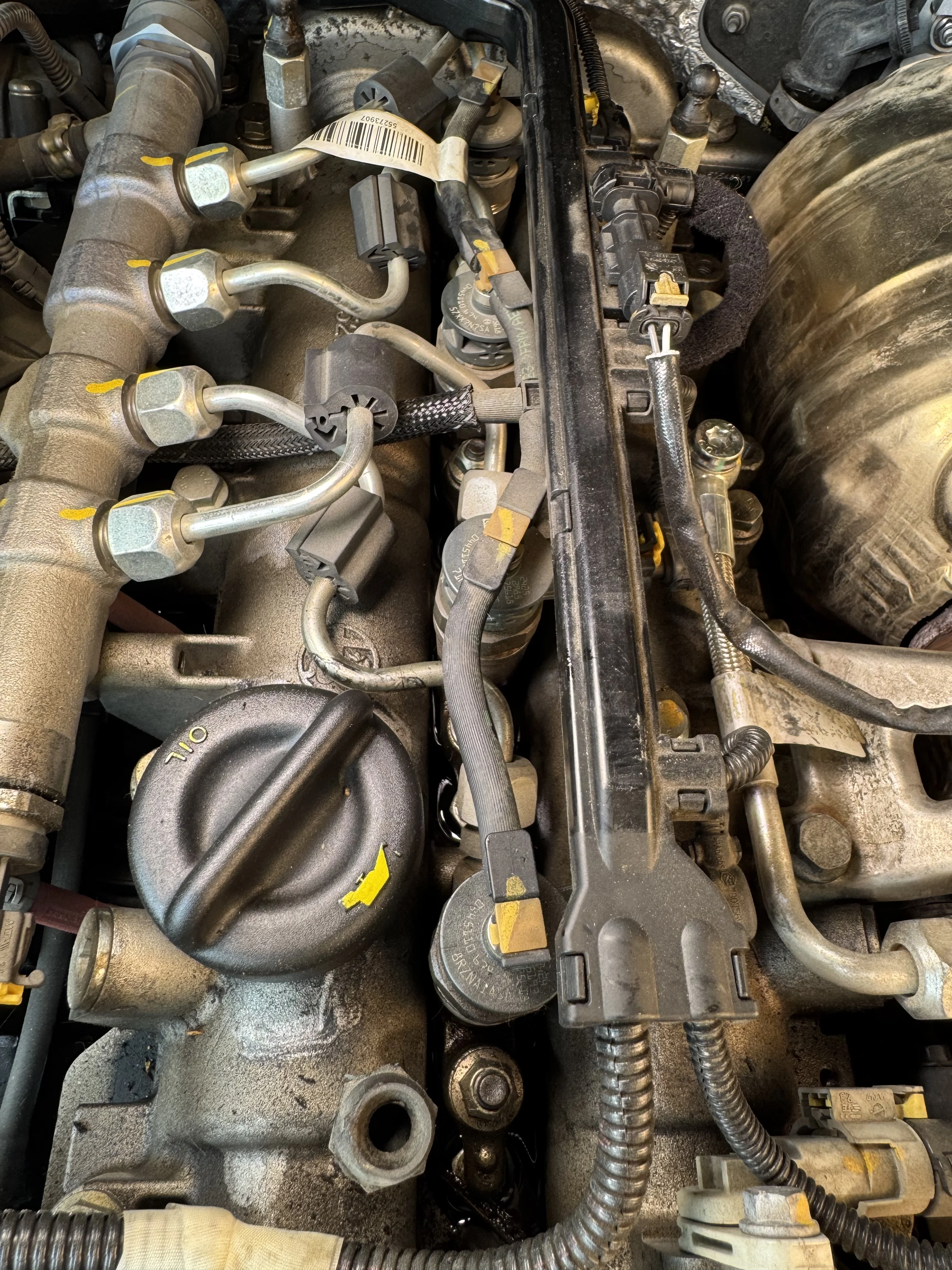

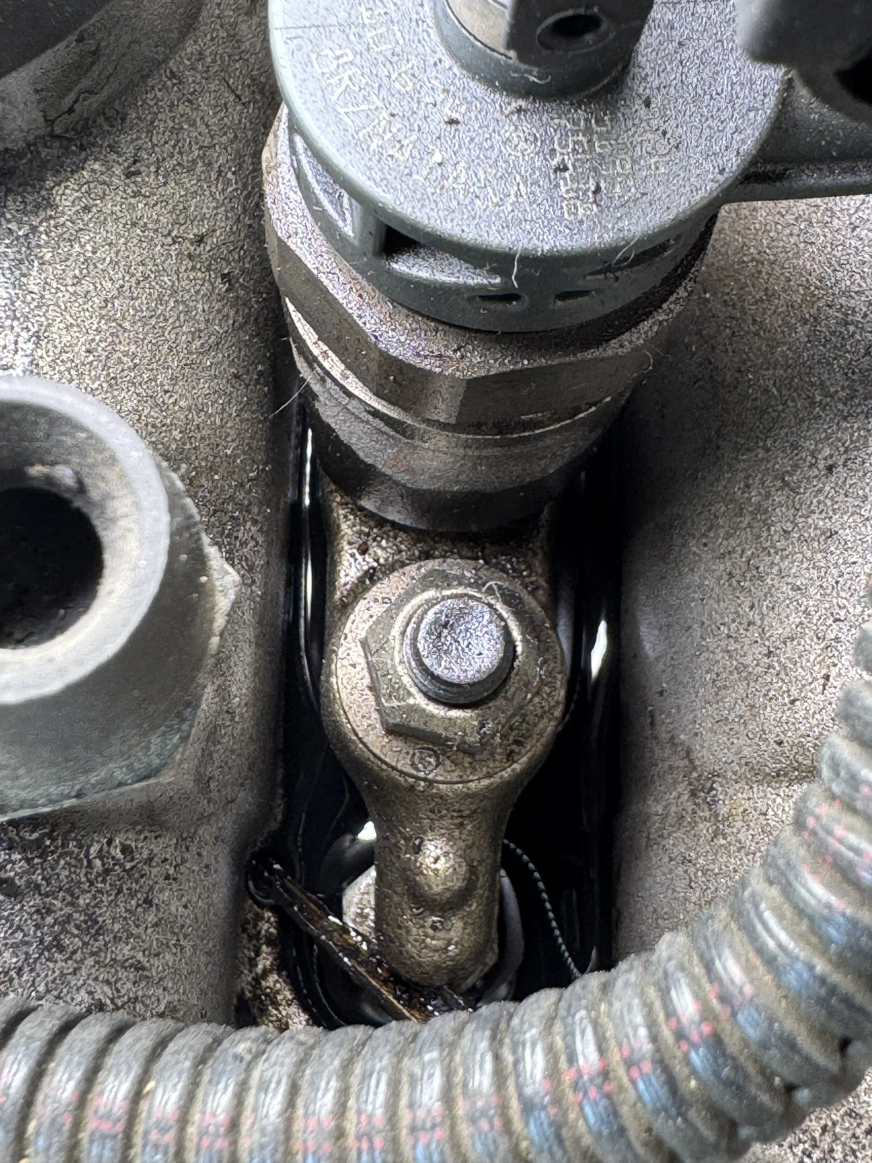

Bho, io non credo che un olio di pochissimo fuori specifica (lo 0W30 è indicato sul LUM anche nello stesso motore 2.2. che ho io ma quello da 210CV e sono in tanti a usarlo sia nel 180 (mio) che nel 190) possa far consumare 4 litri d'olio in 5000Km. Dai sono un po' tanti per incolpare il tipo d'olio che tra l'altro è un Motul di altissima qualità.

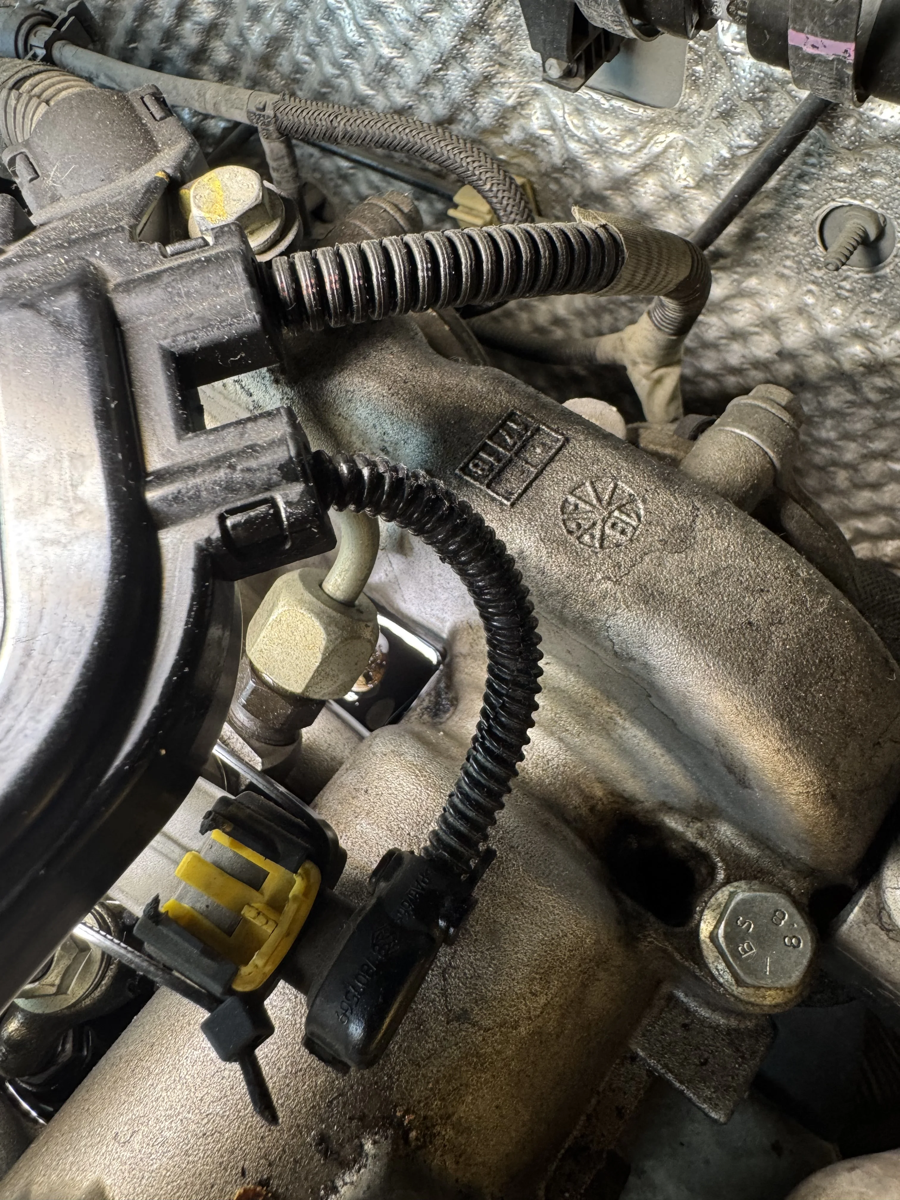

Piuttosto ho trovato un nuovo aggiornamento che reputo fondamentale (vedi foto): ho smontato il coperchio superiore di plastica (cosa che nessuno aveva fatto prima nè meccanico nè Alfa Romeo, tutti guardavano sempre e solo sotto sul ponte) e osservando bene l'intercapedine dove sono inseriti gli iniettori trovo allagato d'olio e probabilmente si tratta della guarnizione punterie...
ma ora basta, mi metto l'anima in pace e attendo i tempi giusti per intervenire con un meccanico serio e con le competenze giuste. Io da solo riesco a trovare tante cose e ogni cosa mi mette un pensiero in più, a volte inutile.
Comunque quando avrò trovato la soluzione e risolto il problema ve lo farò sapere.
Grazie a tutti!!
Pace e amore!!!
Grazie a tutti!!
Pace e amore!!!
La soluzione è semplice , togli la distribuzione, togli il coperchio alberi a camme e sostituisci la guarnizione.... Poi rimonti tutto
