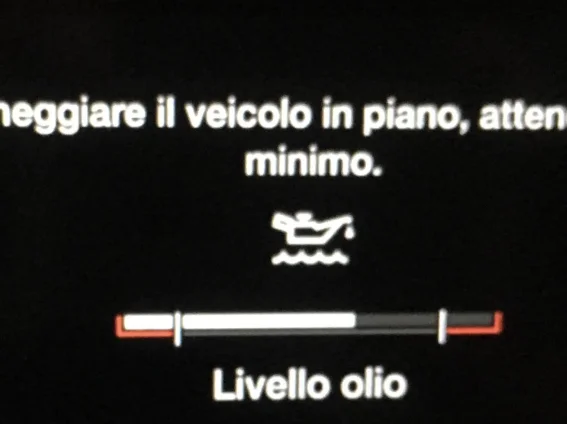

Ciao a tutti,
Mi unisco alla discussione per condividere la mia esperienza con lo stesso problema. Ho un'auto identica (stesso anno e motore) e ho avuto un consumo eccessivo d'olio per circa un anno.
Dopo vari tentativi, il meccanico mi ha fatto notare che il problema si presenta solo quando l'olio è al livello massimo. A quanto pare, il livello ottimale è una tacca sotto il massimo.
Da quando ho iniziato a mantenere il livello dell'olio in questo modo, l'auto non ne consuma più. Quando invece l'olio supera questa soglia, il consumo riprende.
In allegato, ho aggiunto una foto che mostra il livello che secondo l'officina autorizzata è quello corretto.
Spero che questo possa esservi d'aiuto!

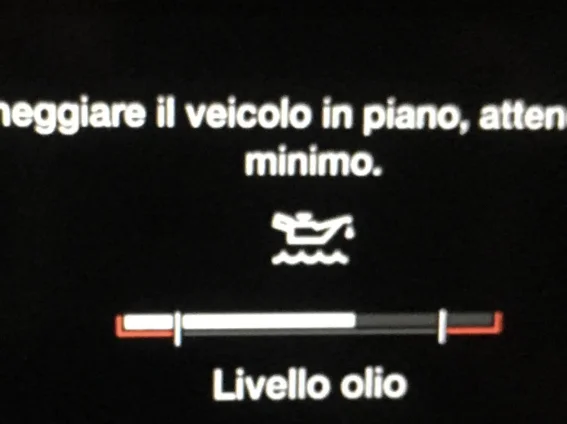

Ciao a tutti,
Ti ringrazio davvero tanto per questo tuo contributo. Ma purtroppo non è il mio caso. Avevo sentito già dire questa cosa e così per qualche giorno non ho riboccato lasciando l'indicatore esattamente come nella tua foto. E sembrava che fosse la soluzione. Ma poi sono bastati un'uscita di 50 Km per ritrovarmi con il minimo e dover notare che mancava di nuovo un litro.
Ma comunque la domanda sorge spontanea: nel tuo caso ok hai risolto; bene così; ma perchè? Sono stranezze davvero inspiegabili. Cioè se il livello è stato progettato per un minimo e un massimo perchè per funzionare deve stare a un po' meno del massimo? Ma forse sono io che mi faccio troppe domande..

Mi dispiace che il tuo problema sia diverso dal mio. Per circa un anno sono impazzito per via dei rabbocchi e dei continui controlli del livello dell'olio.
Il mio meccanico mi ha spiegato che il livello corretto è specificato nel loro manuale d'officina e mi ha anche raccomandato di usare sempre l'olio con le specifiche corrette, perché per questo motore è particolarmente importante.
