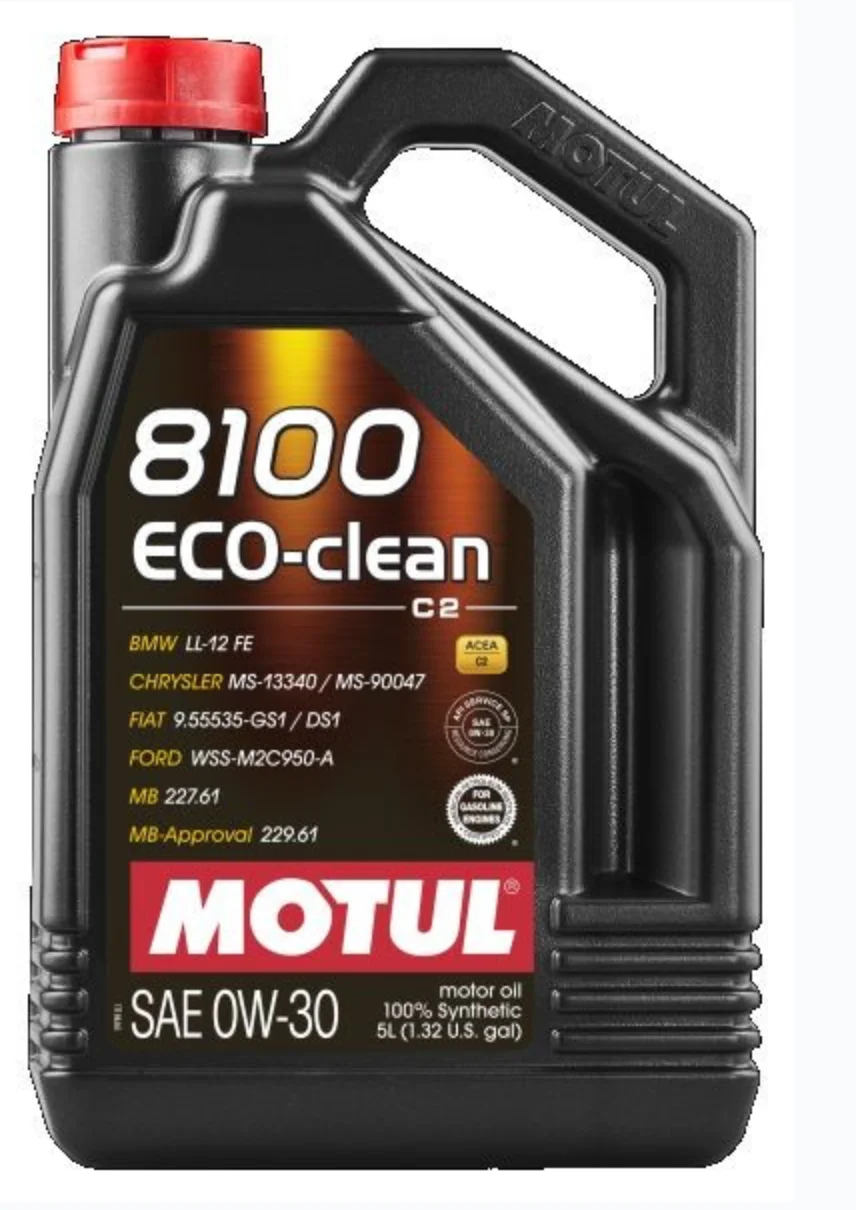

Grazie! Ma magari a sto giro sono più fortunato, in questo momento sono di nuovo nel livello a 3quarti come nella tua foto. Provo a non rabboccarlo di nuovo e incrocio le dita.
A proposito di specifiche, io ho motore Diesel 2.2 RWD 180CV. Da libretto c'è scritto Olio 0W20 Acea C2.
Ma tutti dicono che va benissimo anche 0W30 Acea C2 (soprattutto per motori con oltre 100.000 Km) che è raccomandato per i 210CV da LUM.
Io uso Motul come in foto. Spero di essere in una buona scelta. Che ne pensi?
Ma perche' devi usare lo 0/30 se e' prescritto lo 0/20? Fa nessuna differenza? Io in 8 anni con la stessa motorizzazione zero problemi ma tagliandata ogni max.10 mila km con tutti i filtri originali ed olio a specifiche.
La verità ? non l'ho deciso io... quando l'ho acquistata e dopo 2 giorni ero con livello basso d'olio sono andato dal mio meccanico a farla vedere, e prima di raboccare abbiamo letto sull'etichetta attaccato allo sportello del precedente tagliando (del precedente proprietario) e c'era scritto 0W30. Di certo non si poteva raboccare con un olio con specifiche differenti e siamo andati avanti così.
Poi io ho letto il manuale e mi sono reso conto che il suo olio è lo 0W20.
Guarda, io ho sempre messo il 0W20 Selenia, come da libretto e come fanno in officina autorizzata. Su questi motori moderni, eviterei di cambiare gradazione per non rischiare di fare danni.
A proposito di manutenzione, un'altra cosa che ho fatto e che ha coinciso con la risoluzione del mio problema è stata la sostituzione del filtro separatore olio/aria. La versione vecchia si intasava facilmente e il suo malfunzionamento può causare un maggiore consumo d'olio, anche se non come quello che descrivi tu.
