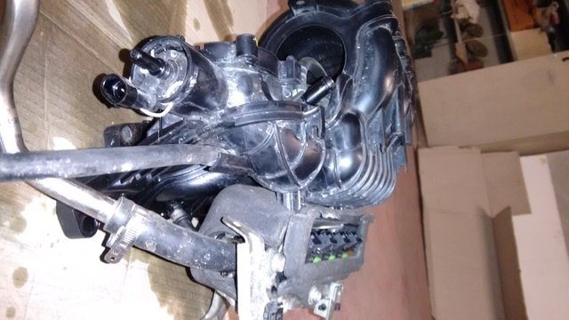

Per gli iniettori,io non ho la Giulietta, sulla Yspilon 846 (e quindi direi anche sulla Panda attuale) rispetto a quanto fatto precedentemente sulla Punto, li hanno girati ...
Questa è la foto del collettore smontato, gli iniettori sono solo parzialmente visibili, si vedono i connettori e i tappini verdi
Rispetto a questa foto (che ho girato perchè il collettore rimanesse come se fosse montato su una testata verticale) fai conto che il motore è leggermente inclinato in avanti, quindi il collettore rimane leggermente ruotato in senso antiorario e gli iniettori, che qui sono quasi in orizzontale, ma leggermente girati verso il basso, si ritrovano perfettamente in orizzontale ...
Visualizza allegato 142297
La modifica sembrerebbe essere stata introdotta per evitare che si sporcassero..
Nella mia condotti di gomma che li collegano al collettore erano perfettamente puliti (a 90mila km)
Tra l'altro come vedi il collettore fa una "chiocciola" completa e la melma di condensa dei vapori dell'olio che vanno in ricircolo a monte e in parte anche a valle della farfalla rimane tutta lì ... nel "polmone" centrale (dal quale ne ho tirata fuori un bel po')
Almeno in questa soluzione escluderei quindi che il danno potesse derivare da sporco "esterno" o dall'inclinazione dell'iniettore ..
Come siano montati sulla Giulietta invece io direttamente non l'ho mai visto ...

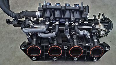

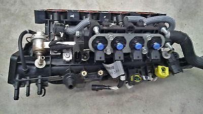

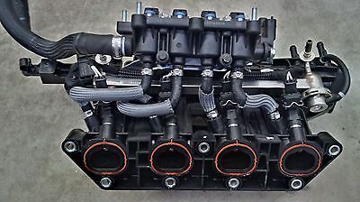

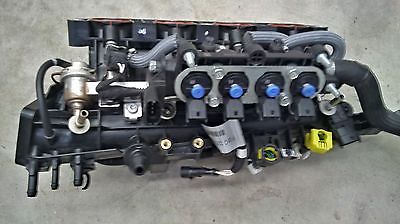

In rete ho trovato queste due foto del collettore aspirazione versione gpl (inserzione ebay per un collettore originale) :
LANCIA DELTA - GIULIETTA - COLLETTORE ASPIRAZIONE MOTORE 940B7000 GPL (LEGGI!) | eBay
Visualizza allegato 142298
Visualizza allegato 142299
Si direbbe che siano montati abbastanza a testa in giù (poi bisognerebbe vedere l'inclinazione della testata)
Qui sono molto più accessibili e facili da cambiare (anche grazie al vano motore più largo e più "basso"), che è un bel pro rispetto alla mia ypsilon dove in pratica io devo smontare il collettore (e prima di esso airbox, bobine, cavi, rail iniettori benzina e farfalla/acceleratore e scollegare connettori sensori vari e condotti dei due carburanti)
Se poi a testa in giù si sporcano di più (come è stato spesso teorizzato) alla fine non lo so, ma in effetti è possibile ...

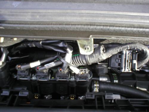

Comunque partono anche negli impianti after market, dove sono montati in verticale a lato o dietro al motore, nella parte superiore del vano ...
