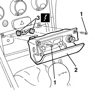

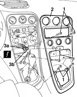

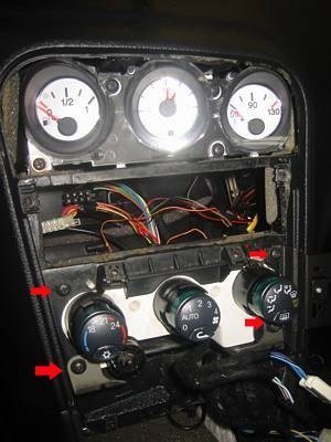

Sostituzione lampadine strumentazione ausiliaria (console centrale) - Alfa 156
Buongiorno A Tutti Sono Nuovo In Questo Forum Perche' Ho Acquistato Una 156 Jtd 1900 Da Pooco Ma Ero Iscritto Al Clubdelcoupefiat.
Qualcuno Pu0' Aiutarmi A Capire Come Si Sostituiscono Le Lampadine Che Illuminano Le Spie Benzina Nella Consolle Centrale Della 156 1900 Jtd Del 2000.grazie

#38
Re: sostituzione lampadine
grazie Sandro del suggerimento ma non sapevo delle minuscole o maiuscole credevo fosse solo un modo piu' chiaro da far leggere. Racebig
#39
Ciao a tutti gli amici del forum
possibile che nessun alfista sa dirmi come si cambiano le lampadine della spia benzina per capirci meglio sono i tre strumenti in mezzo alla consolle centrale sopra lo stereo e con le manopole dell'aria condizionata.un abbraccio
#40
Smonta tutte le viti e i torx che vedi sulle due foto qui sopra.
Se tutto va bene vedrai che dopo puoi svitare l'instrumentario.
Smonta le 3 viti di sopra e tira l'instrumentario. Di dietro vedrai le "luci" che devi cambiare
