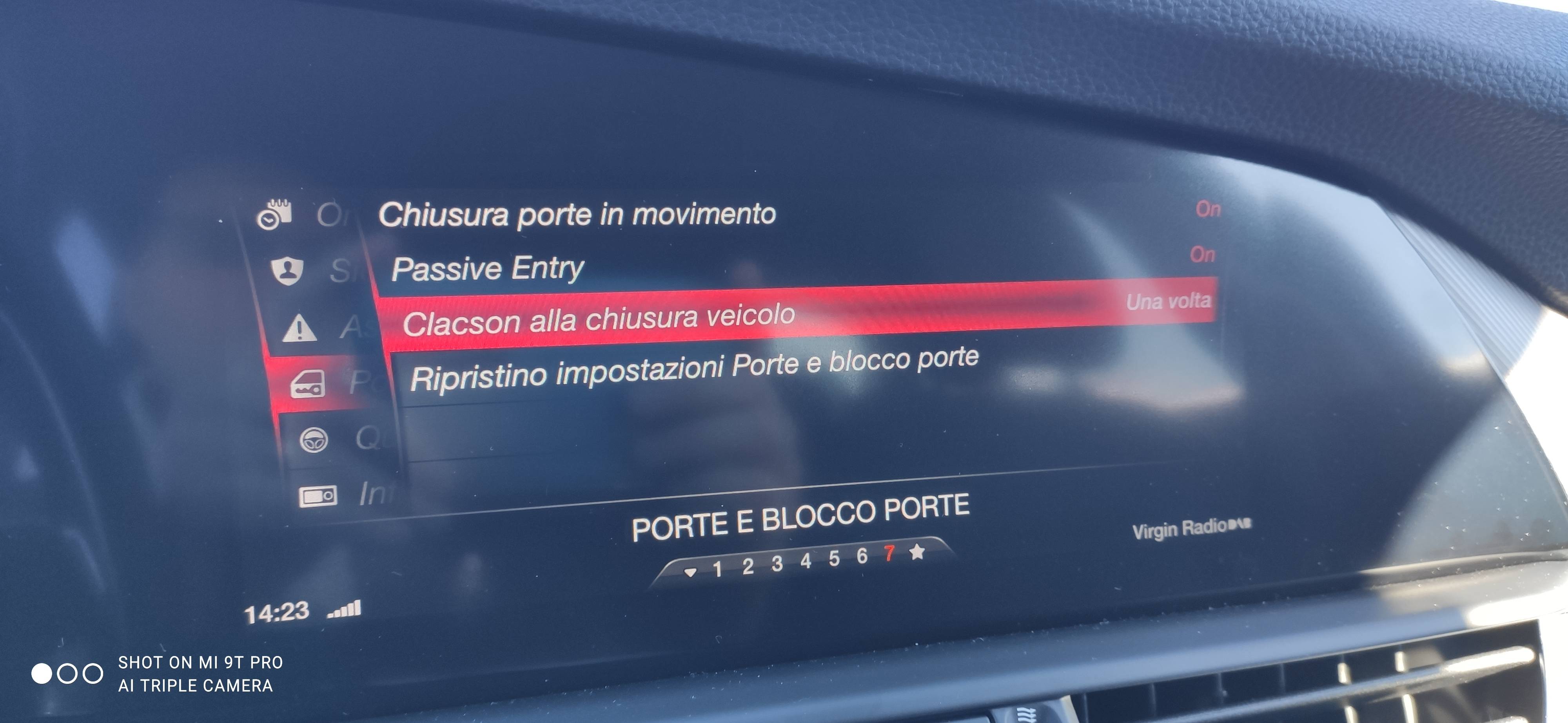

Ma hai abilitato anche il menu per la funzione nell'infotainment? Perché ci sono 2 cose, una è l'abilitazione del colpo di clacson, e una che è per far apparire la voce menù che ti permette di mettere quella funzione in on o off senza dover ogni volta pistolare con MultiEcuScan
Cambiando il byte che ti ho indicato attivi la modalità, ovviamente questo ti abilita anche la voce sul menu dell’infotaiment, dalla quale puoi gestire se far suonare il clacson ad ogni chiusura o se farlo suonare solo a macchina già chiusa (per esempio se vuoi controllare che la macchina sia chiusa, premi il tasto sulla chiave e lei suona).

byte 119 a 79 = 1111001 (PROVATO E FUNZIONANTE IN PARTE)
abilita menù e un solo bip alla chiusura
nel menù compare anche la voce due bip ma non funziona, non suona nulla, quindi va solo un bip

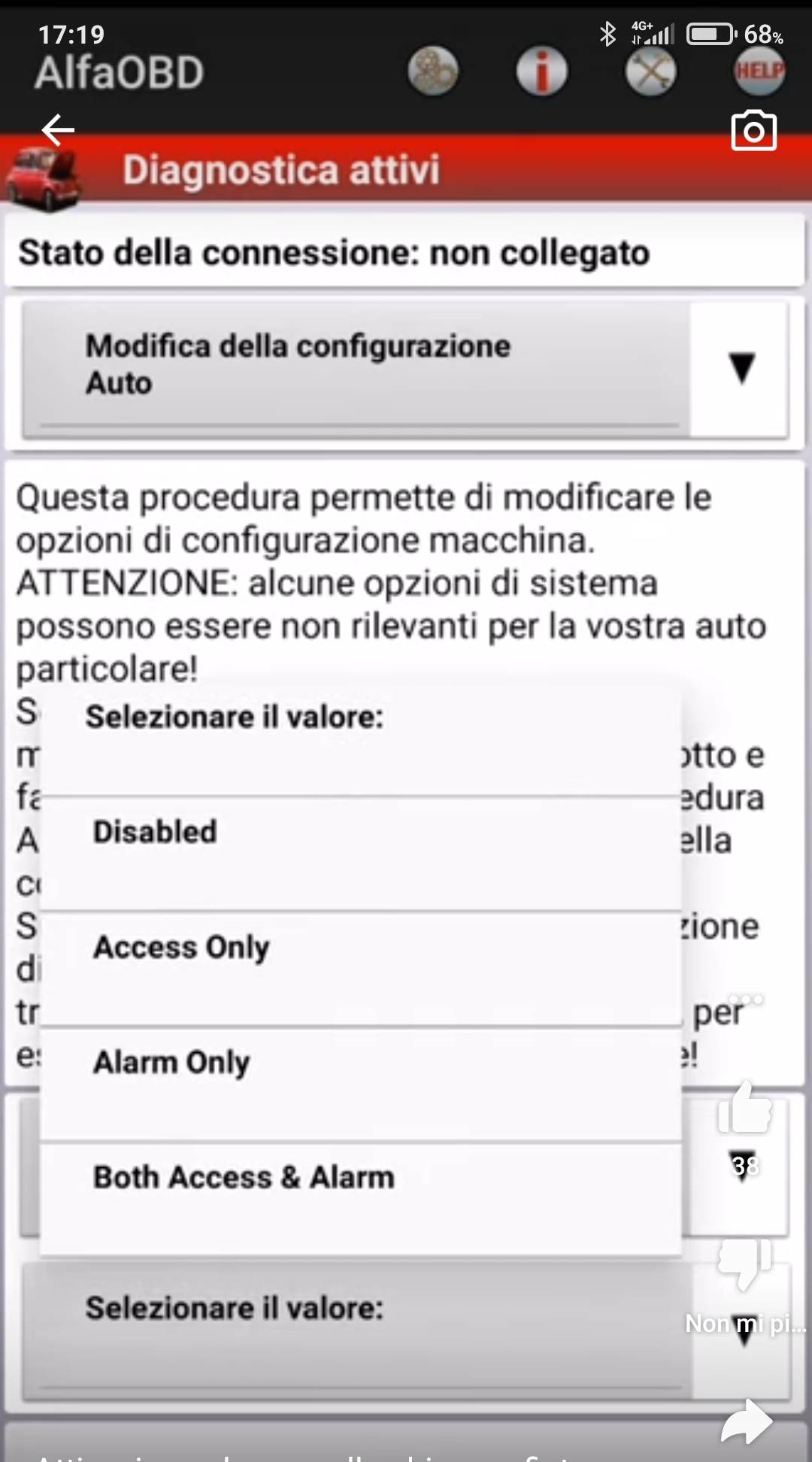

bisogna vedere gli altri due bit (quelli a 0 che sono 2) cosa fanno
ovvero:
Byte 119 scrivere FF per 1111111
Byte 119 scrivere 7D per 1111101
Byte 119 scrivere 7B per 1111011
dovrebbe abilitare altro sempre per il suono chiusura, in teoria e dico in teoria suono apertura e doppio bip in FF oppure BIP lungo anziche corto.
DA PROVARE A PROPRIO RISCHIO E PERICOLO!!!!

Uno di quegli 0 che sono due abilità il sonoro lungo all'apertura porte e l'altro è per il suono con avvio remoto, ho guardato un video su alfaobd che abilità questa funzione ovviamente attraverso appositi menù su alfa obd, il doppio bip è l'avvio remoto quindi a noi non va senza quello e l'altro 0 dovrebbe essere il bip + lungo.
Andando ad esclusione ovviamente.
Quindi suona anche all'apertura delle porte come antifurto, questa è un'immagine presa da alfaobd, bisogna provare gli altri due bit posti a 0
