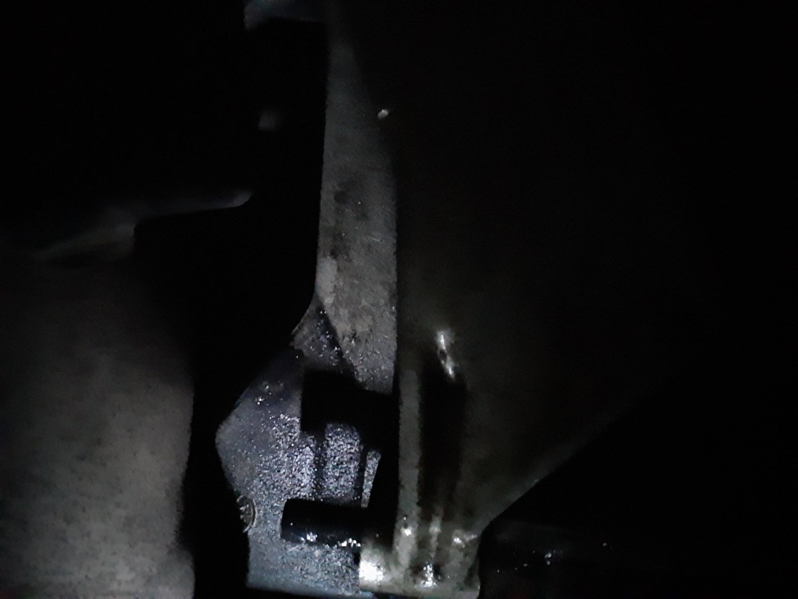

Ho aggiustato quello alto lato distribuzione e ho visto quello lato cambio che sembra a posto, posto la foto
    1.3 MB · Visualizzazioni: 195
    1.3 MB · Visualizzazioni: 189

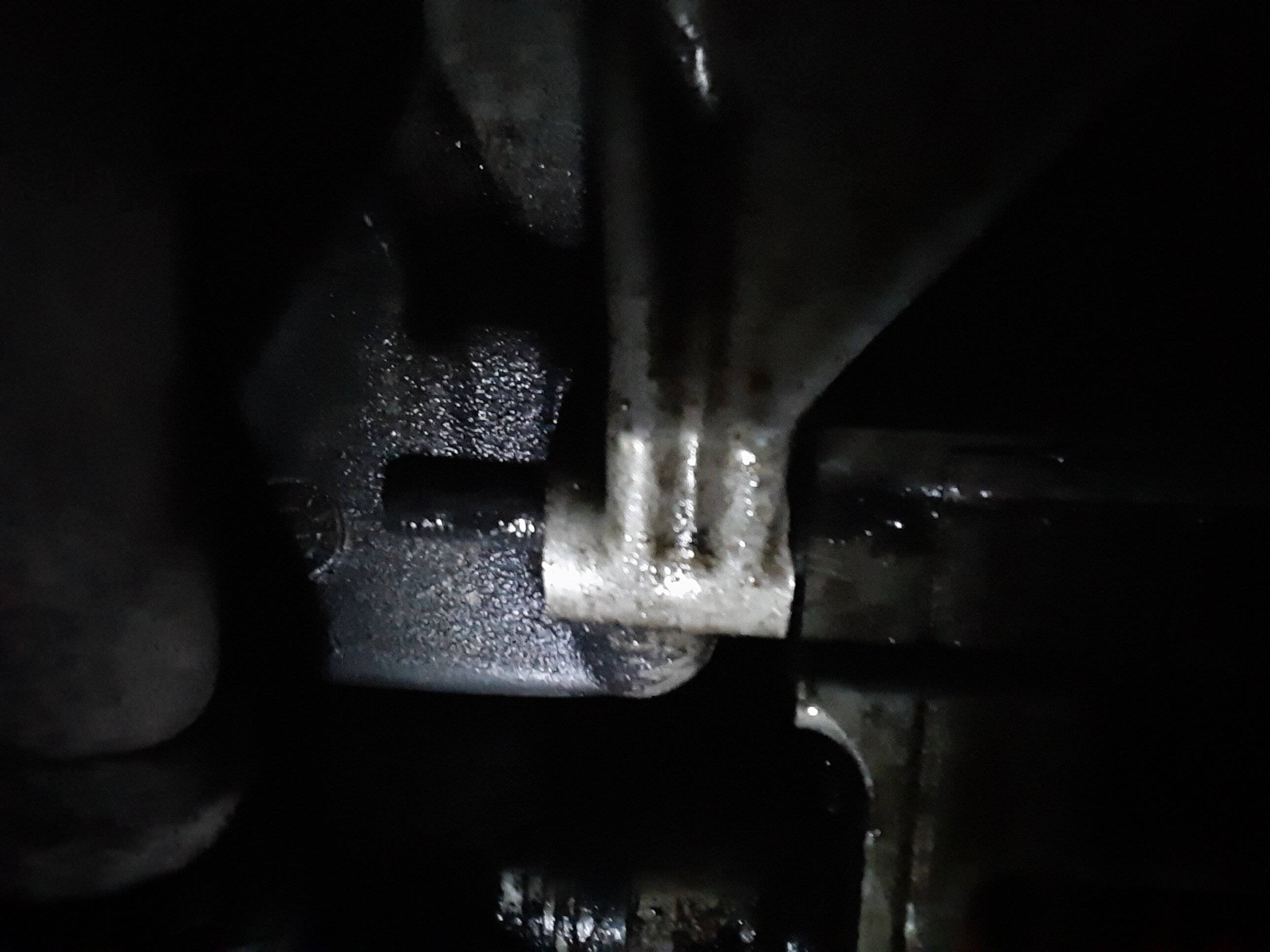

Questo è quello lato distribuzione alto io ce l'ho attaccato almotore cosi ho solo rattoppato il gommini, è bello teso, forse troppo... posto la foto
    1 MB · Visualizzazioni: 198

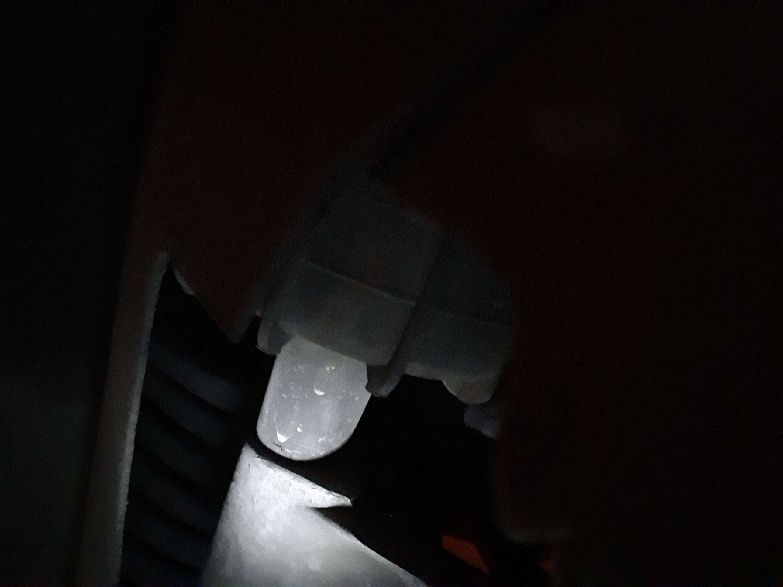

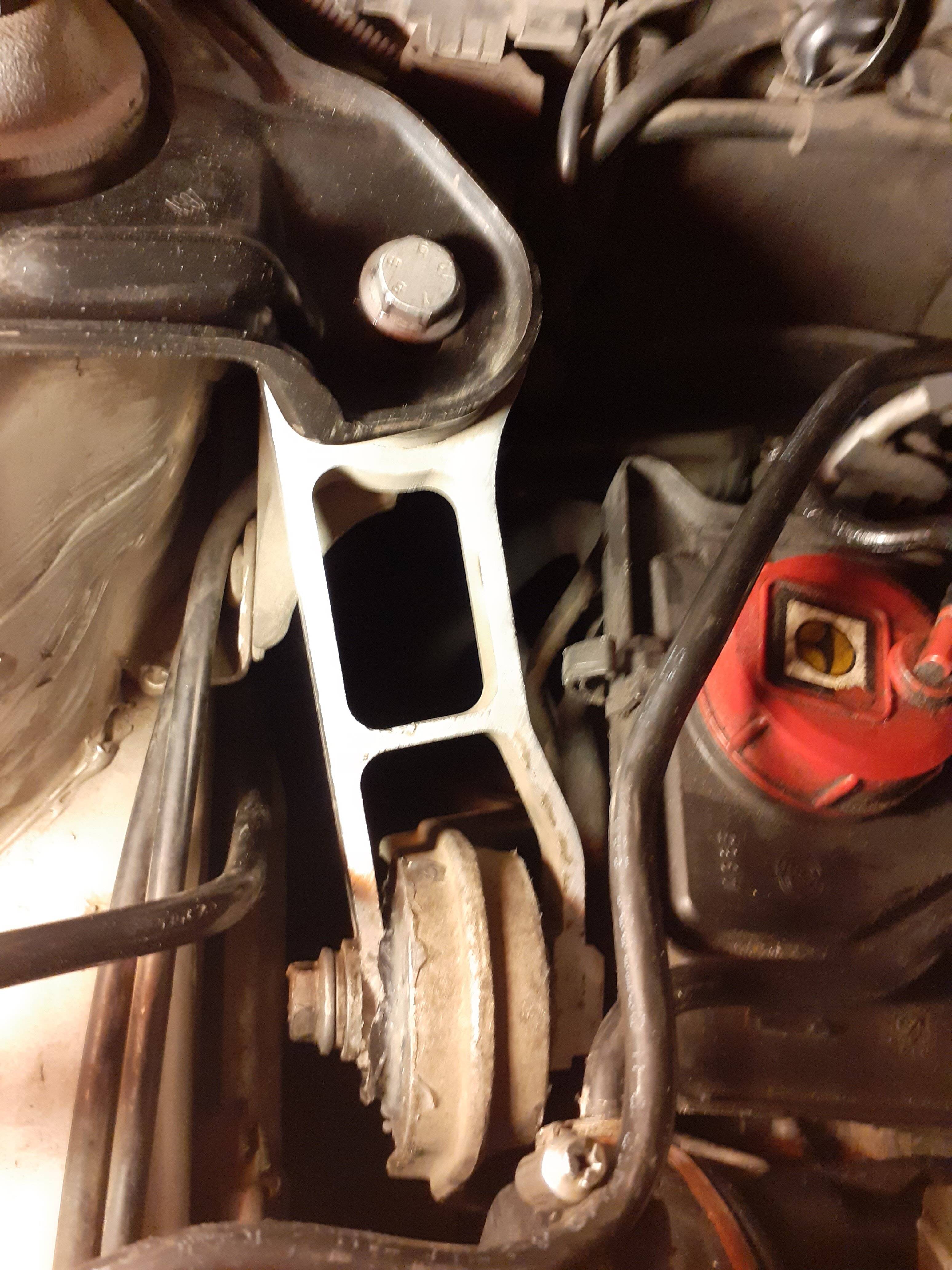

Questo è l'attacco del supporto motore inferiore sul lato cinghie, a me sembra sempre in ottime condizioni, PaperiNIK che ne pensi?
    197.5 KB · Visualizzazioni: 181

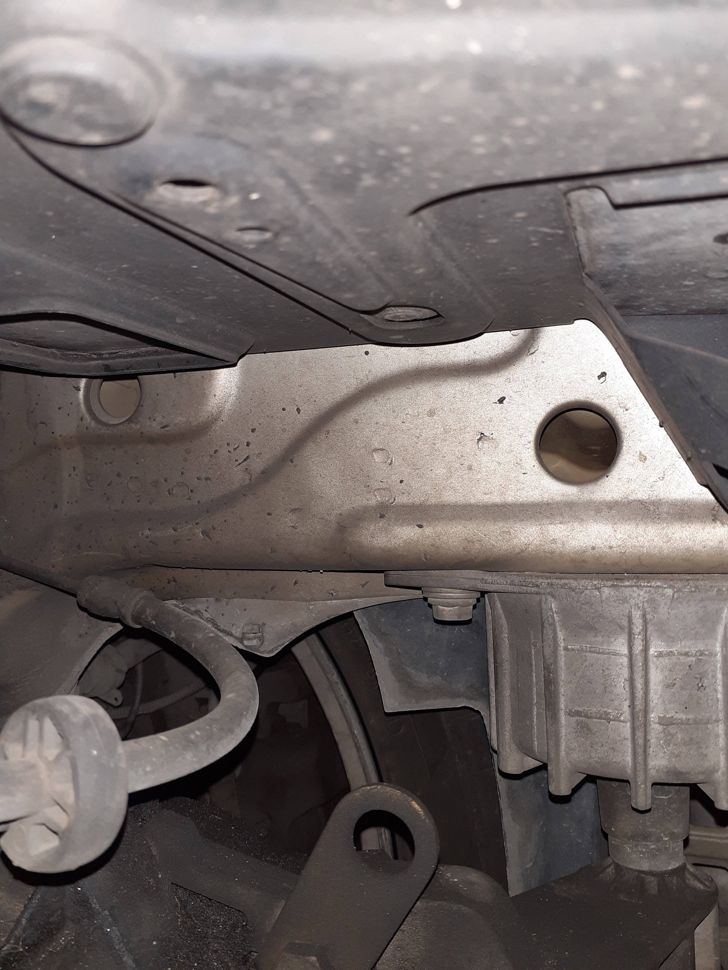

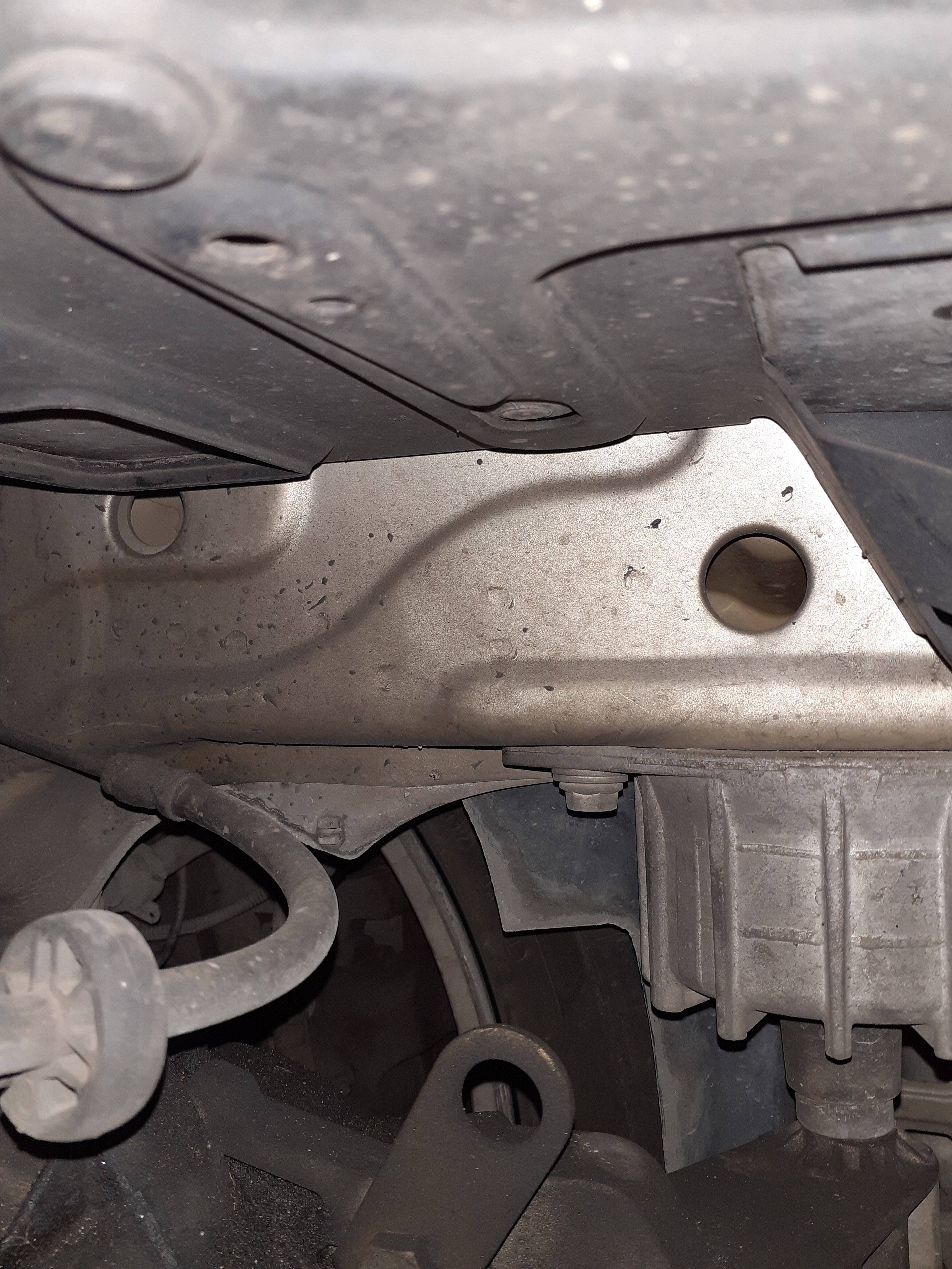

Questo invece è l'aggancio del supporto posteriore centrale (almeno credo) mi sa che ci manca un dado......C'è un po' d'olio, ma non cala quasi niente, il problema è che andando a finire lì è probabile che il dado si sia allentato e andato via....?!!!! In effetti sento un leggero tremolio quando parto in prima e accellero, pensavo fossero i supporti rotti. Potrebbe essere che ci manca il dado qui?
    302.5 KB · Visualizzazioni: 194
    277.5 KB · Visualizzazioni: 185
Cercate di caricare le fotografie formato intero perché con le anteprime in miniatura ci mettono 3 mesi a caricarsi.
A me sembra che ci manchi proprio un dadone, forse è per quello che quando parto a tutta mi trema un po' sotto..
Sicuramente
Ho il problema che quando parto in prima se accellero ho un rumore e una vibrazione, cosa può essere?
Ci deve essere per forza qualche cosa allentato o peggio ancora mancante. Quali lavori hai fatto fare di recente?
