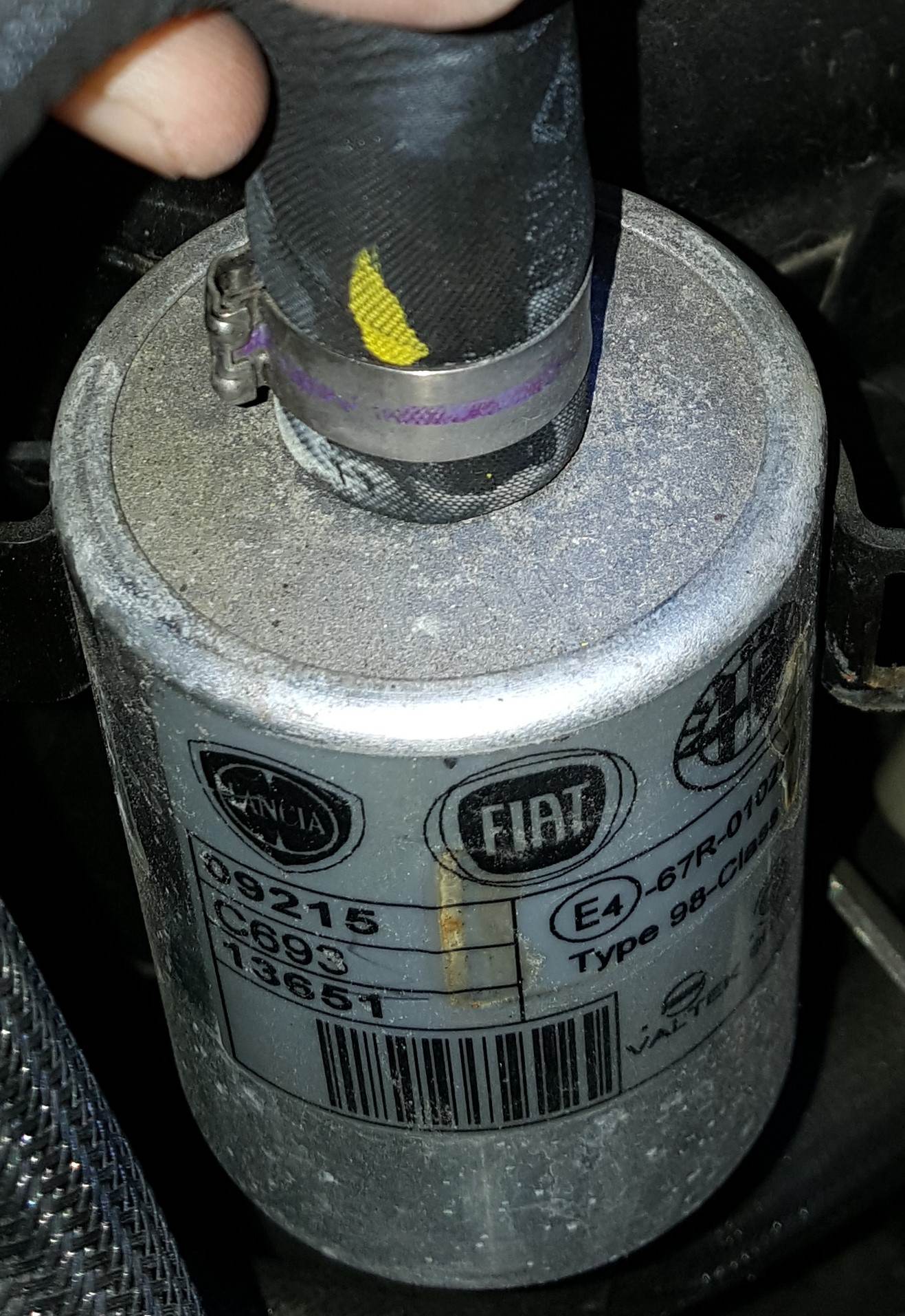

Ciao a tutti, anche io dovrei fare il tagliando alla mia mito turbo benzina/gpl . come kit per il tagliando pensavo di prendere questo che ha anche le candele visto che le consigliano di cambiare sui 60 mila km. ( KIT TAGLIANDO FILTRI ORIGINALI + OLIO + 4 CANDELE ALFA ROMEO MITO 1.4 GPL GAS | eBay ) . Ora passiamo ai filtri gpl. Questo a cartuccia secondo voi va bene ? non sono riuscito a trovare un codice su internet che mi dica che sia giusto. ( KIT FILTRO CARTUCCIA RIDUTTORE GAS GPL IMPIANTO LANDI RENZO CON O.R. 674072000 | eBay ) e l'altro filtro dovrebbe essere questo ( FILTRO GPL GAS LANDI RENZO ORIGINALE FIAT 500 LANCIA YPSILON MUSA ALFA MITO | eBay ) anche se quest'ultimo lo danno per originale ma è diverso dal mio . potrebbe essere che negli anni sono cambiati i disegni sui filtri ? il mio è quello in foto originale.
grazie in anticipo per aver letto e risposto al mio post :)
