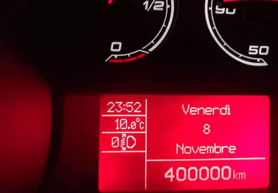

Intanto tutti i motori appesi e lavati dal sottoscritto hanno sfondato tutti i 300 000 e rotti mila chilometri senza una virgola...
2.0 multijet 170cv in Dieci anni un kit frizione e 4 ammortizzatori. Olio Bardahl e filtro con lavaggio e additivo fisso ogni 10 000km. Gira ancora come un violino senza consumare una goccia d'olio.
Visualizza allegato 268270
finalmente un intervento serio e apprezzabile.
