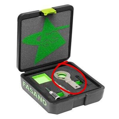

Buonasera a tutti, questo fine settimana ho intenzione di sostituire cinghia di distribuzione e componenti annessi su Giulia 2.2 AT8.
Ho solo un dubbio, con il cambio automatico in P riesco a girare manualmente l'albero motore per metterlo in fase?
La fai te personalmente?
#133
Bisogna bloccare la fase prima di togliere la cinghia, ci sono dei blocca fase appositi. Non si deve girare nulla. Comunque sul 2.2 TD la sostituzione della cinghia di distribuzione non è un' operazione semplice.

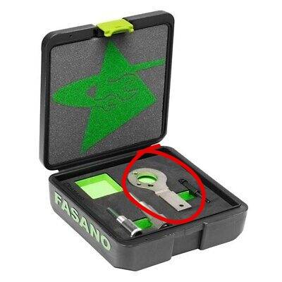

Ho chiesto proprio apposta perché avendo il kit messa in fase per installare l'attrezzo ferma albero sicuramente bisognerà muoverlo... IMG_20221020_212341.jpg

Ho chiesto proprio apposta perché avendo il kit messa in fase per installare l'attrezzo ferma albero sicuramente bisognerà muoverlo... Visualizza allegato 241663
Se non disconnetti la trasmissione dal motore basta muovere le ruote anteriori e fai girare l'albero motore.
Reazioni: igoroptik
#137
Così, tanto per sapere, quando metti in P il motore gira normalmente con il cambio bloccato! Sei sicuro che il blocco sia anche sul motore?

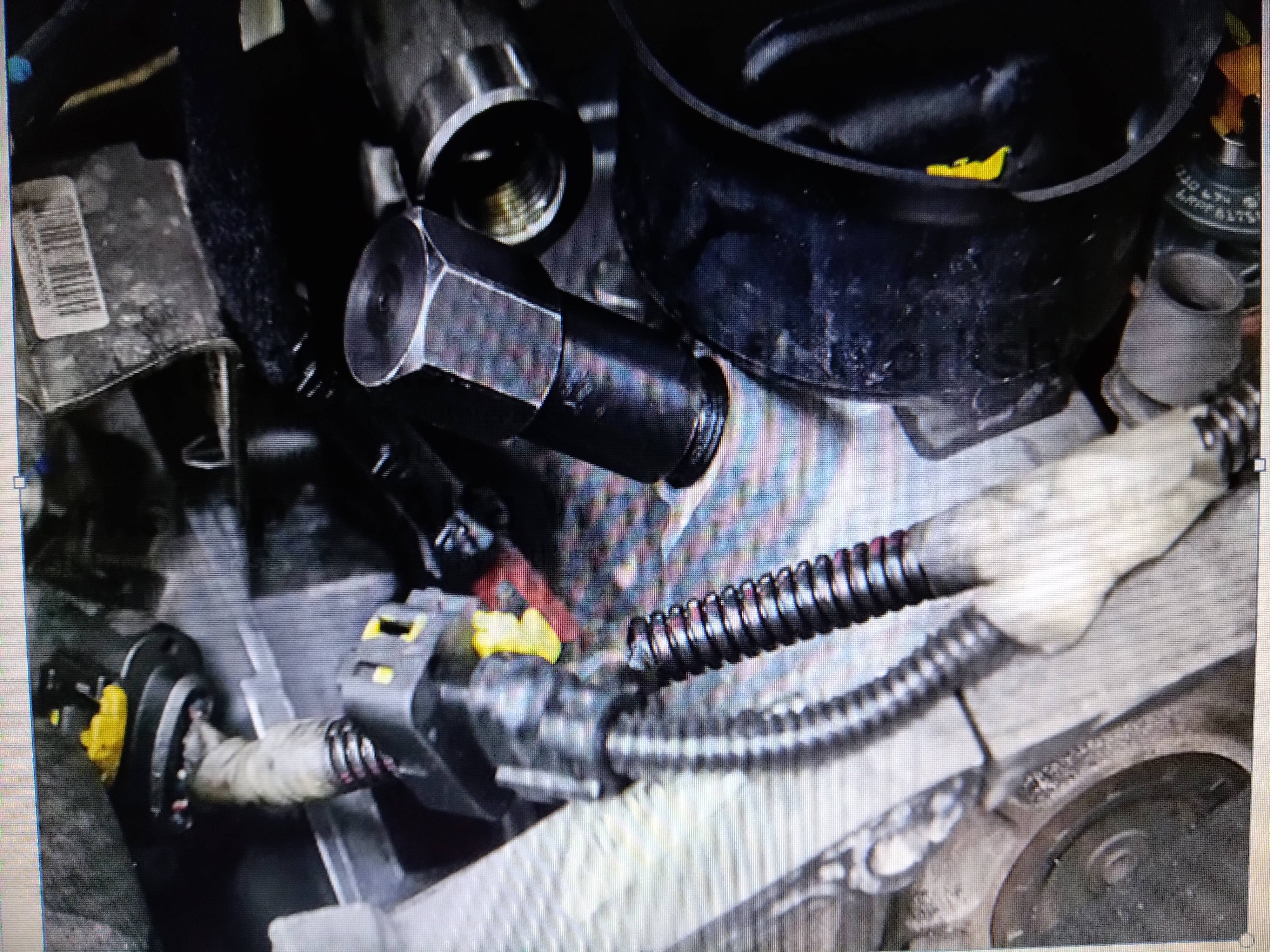

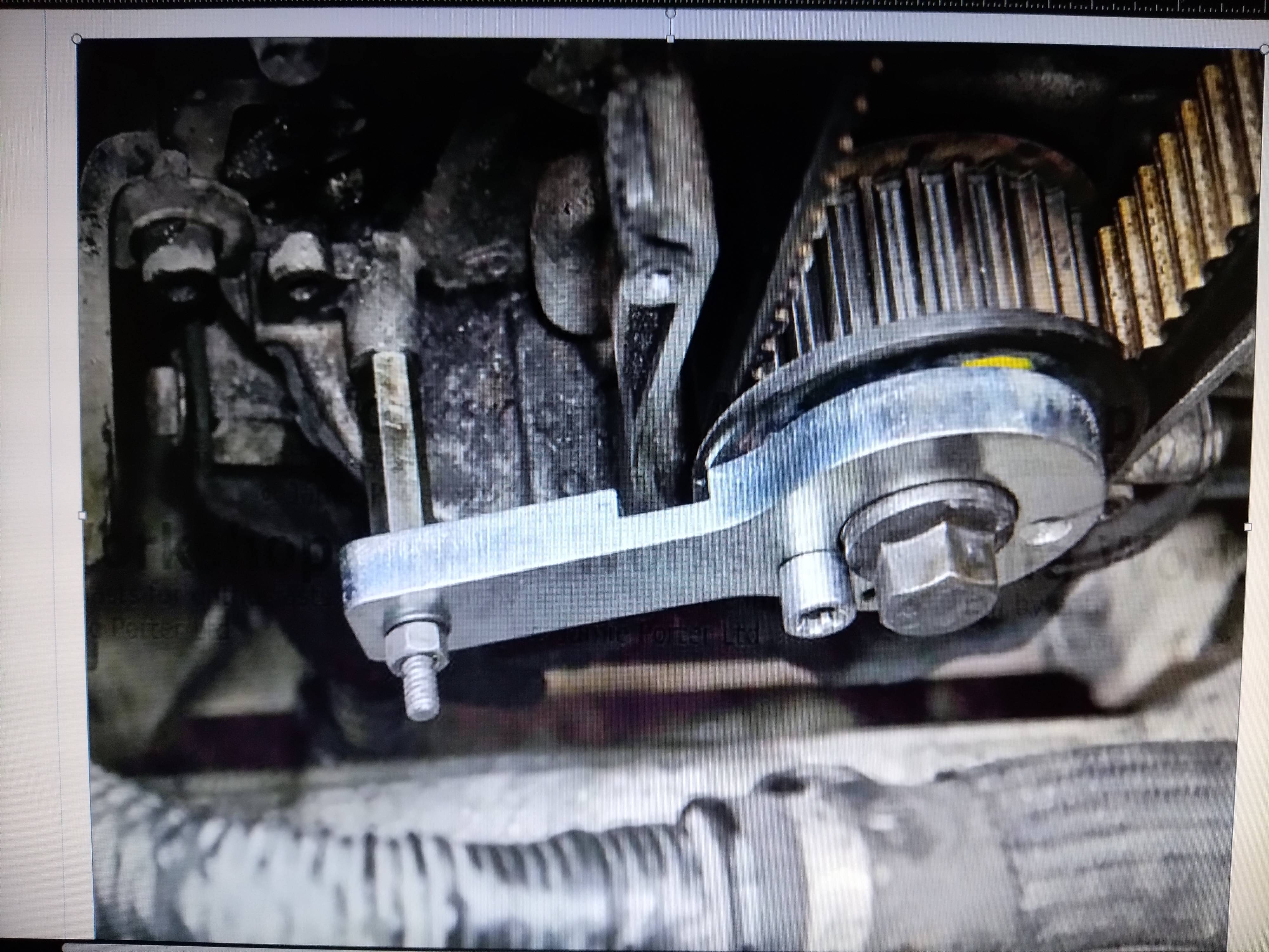

Hai ragione! che ***** non ci ero arrivato.... cmq per sicurezza si blocca albero e camme.... le foto sono di una Giulia

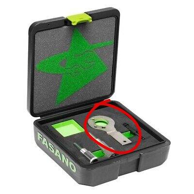

Importante sapere quello che si deve fare
Se sei sicuro di quello che fai si, ma se pensi di fare una cosa sbagliata sono DOLORI con conseguenze gravi.
