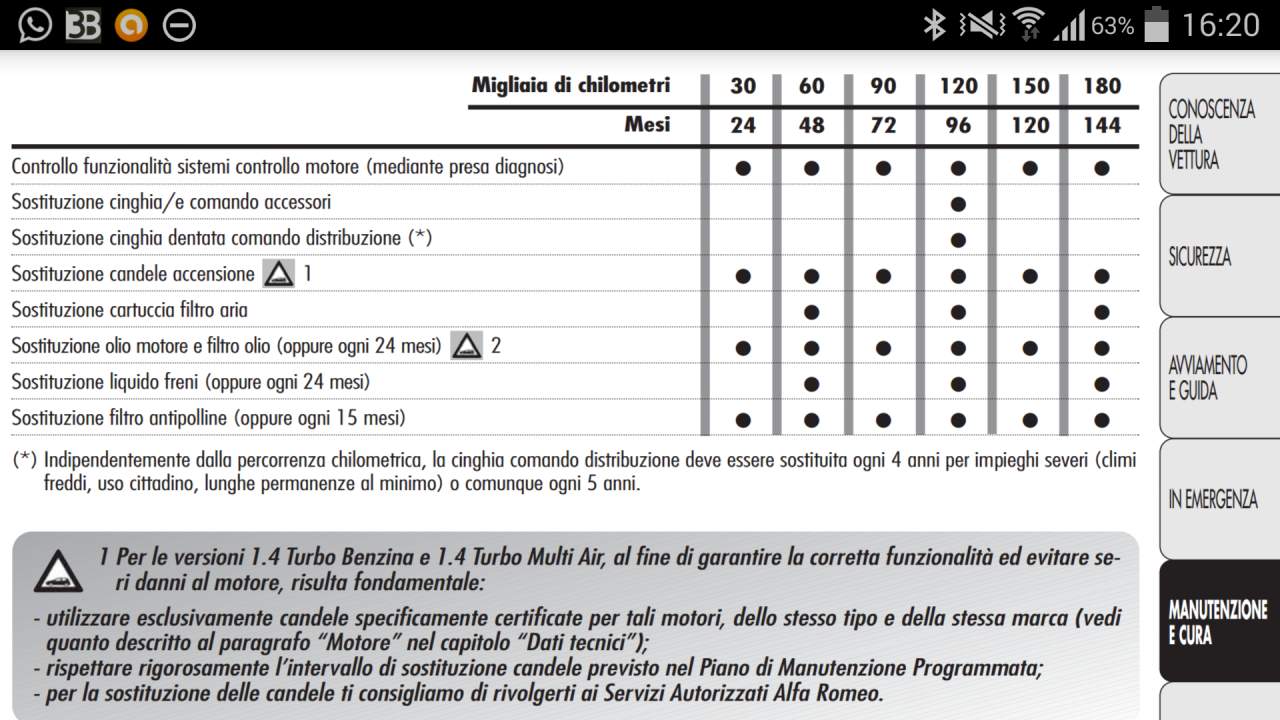

Mi sembra che sia a 30k il cambio candele per il 1,4 benzina, non a 60k

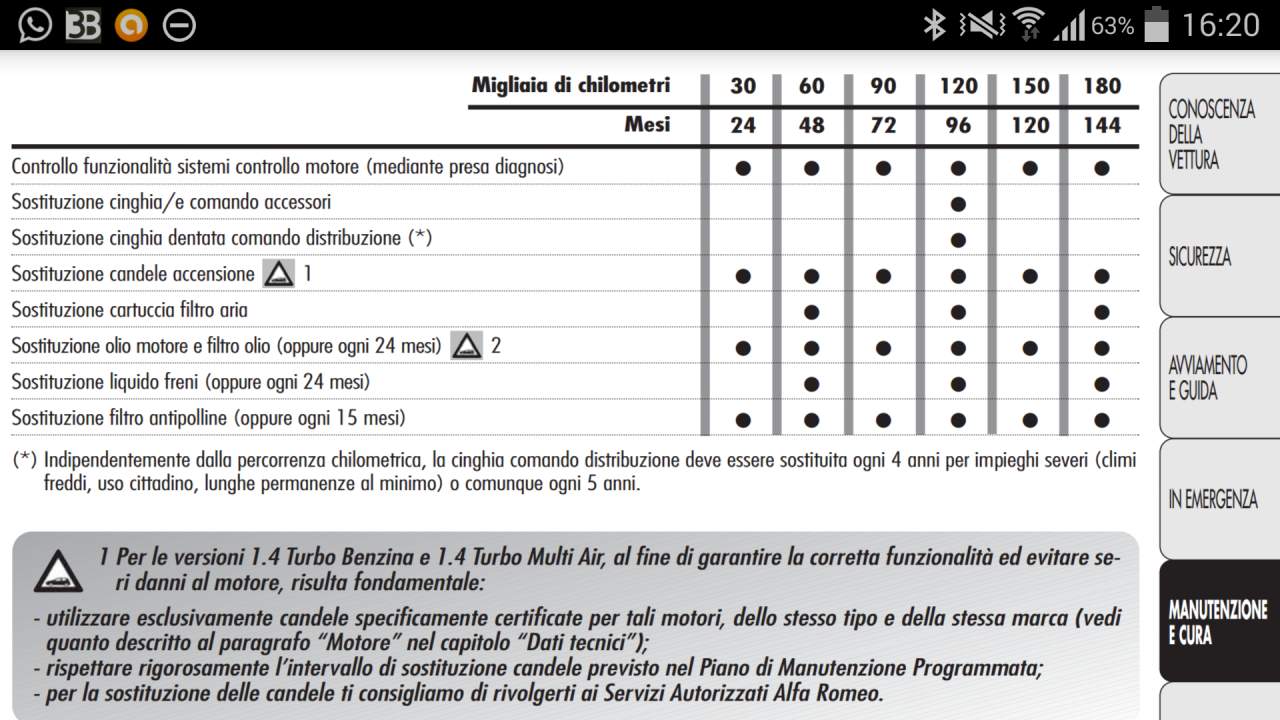

Visualizza allegato 116192
Si, sul LUM c'è scritto a 30K o 24 mesi. Quindi ok per i 30k,anche se a me sembrano troppi, ma a quello che mi risulta le candele mica scadono? La mia ha 39 mesi e 10800 km e non ho nessuna intenzione di cambiarle almeno fino ai 15000, praticamente fra un anno e mezzo più o meno. Anzi la macchina comincia ad andare bene ora, nel senso che si è slegata e consuma veramente poco.

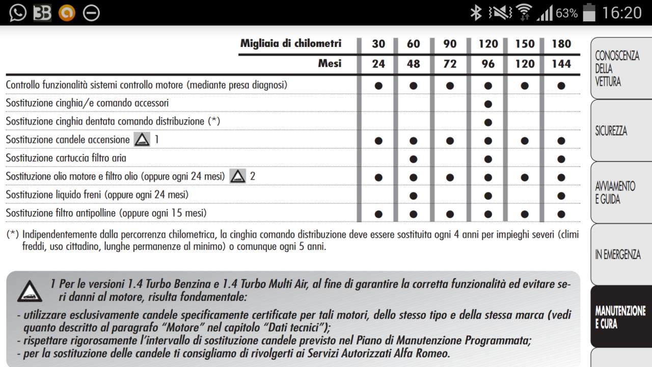

Hai ragione Nino, ricordavo male. Ciò non fa che rafforzare ciò che pensavo.
Si, secondo me puoi tranquillamente aspettare di raggiungere i 20k km.
