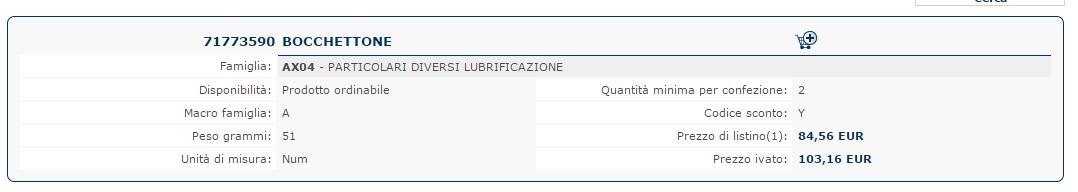

non capisco bene a cosa serva precisamente la 71773590 (item 10) ...
(preciso meglio il concetto - un filtro su condotto in uscita .... a preservare la coppa dopo eventuale l'esplosione ????)
non riesco a vedere su Eper, ma a occhiometro potrebbe anche costare un botto (dimensioni, filtro ???)..... come le viti delle Pagani .... :p
riesumo questo precedente post per il semplice motivo che ho scoperto il costo del fantomatico "bocchettone" sul circuito di ritorno (credo) ......
da Eper ... stik@zzi .... passino gli altri 2 che per 10 Euro mi "rovino" e li cambio ma questo .....
mi rimane ignota la funzione ... che ne pensate? sono molto dubitoso ... .: sgrat :.
