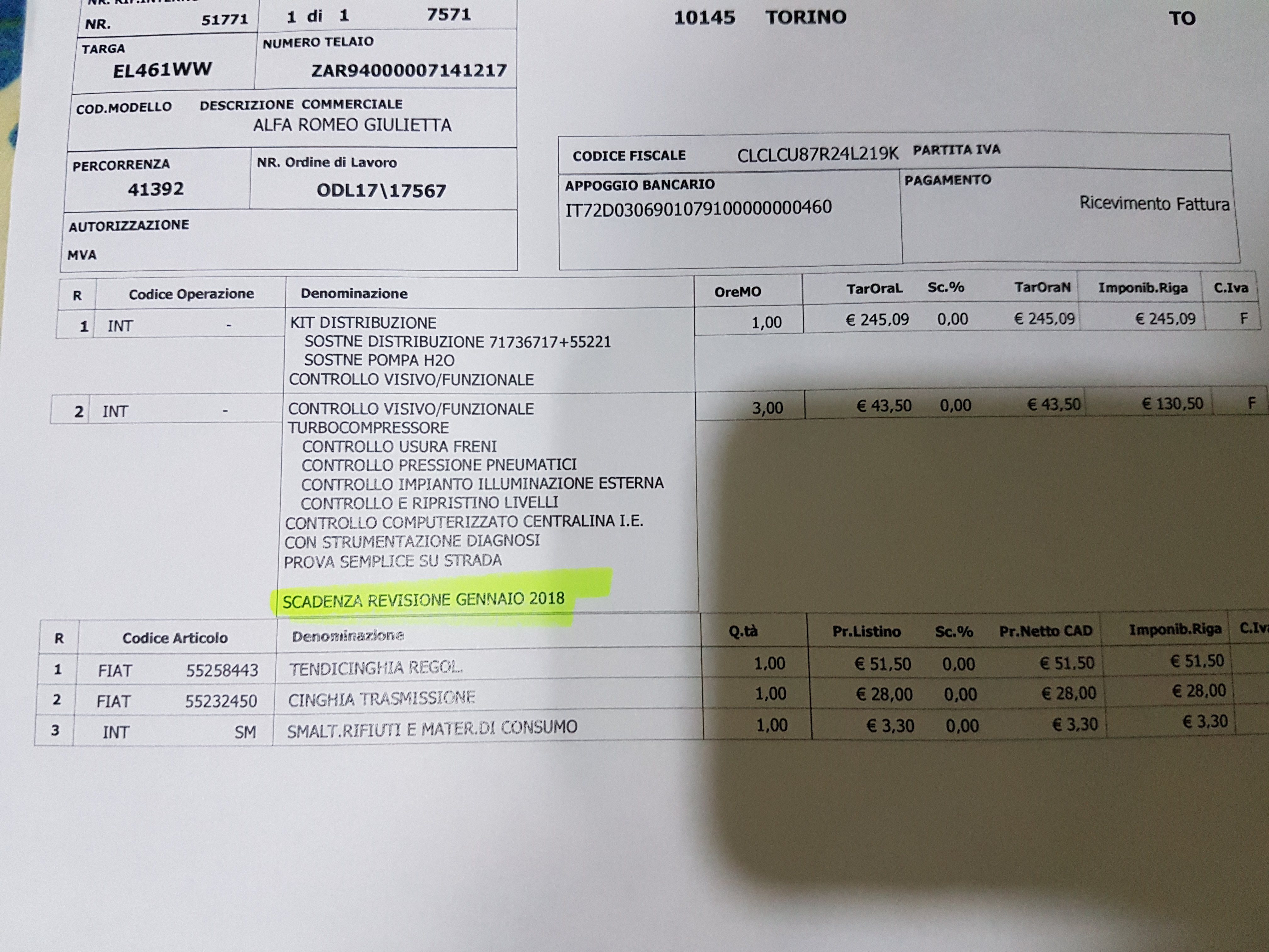

Domanda: quanto mi hanno truffato?
Ho usato zerosoprese per la distribuzione (L'offerta è comprensiva di manodopera e dei seguenti Ricambi Originali: cinghia distribuzione, pompa acqua, tendicinghia mobile e fisso (se previsto), minuteria.), poi mi ha detto meglio far anche servizi e cuscinetti ed ho detto ok, ho chiesto sostituzione filtri turbina e multiair.
Allego la fattura, analizzandola ora che prima lì ero di fretta:
1)3h di manodopera per cosa? non mi ha cambiato i filtri ne della turbina ne del multiair (la mattina mi ha detto se si smontano si devono cambiare, ora invece non era necessario nulla stava bene)
2)per i servizi ha fatto tendicinghia e cinghia? i cuscinetti?
3)Chi ha chiesto i controlli visivi? ho fatto il tagliando a luglio...
Cosa ne pensate?
