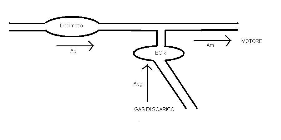

scusa ora che ci penso, l'errore che rilevava era "errore p1238, quantità d'aria inferiore a quanto previsto", quindi in base allo schema di funzionamento dell'egr dovrebbe voler dire che la valvola era bloccata aperta, infatti sulla base del funzionamento indicato in figura, solo una valvola bloccata aperta potrebbe ridurre la quantità d'aria "Ad" che passa nel debimentro.
l'errore che si rileva tappando l'egr dovrebbe essere invece l'esatto opposto, relativo quindi a quantità d'aria superiore al previsto, giusto?egr.JPG

No! Io ho l'egr tappato con la flangia, ho l'avaria ed ho appunto errore P1238, segnale basso!
Per far funzionare il motore serve una determinata quantità d'aria diciamo Q, che è la somma tra X che è l'aria che passa nel debimetro e Y l'aria reimmessa dall'egr.
Se il debimetro per far funzionare il motore compensa da solo Q, ovvero Q=x e y=0 ciò significa che l'egr è chiuso (segnale basso) ed ecco l'avaria.
Quando mi si bloccò aperto non mi dava alcuna avaria, ma l'auto aveva meno accellerazione e ripresa (oltre a fumare al minimo)

ciao, non mi ritrovo con quanto dici, per il semplice fatto che tutti mi hanno garantito che la quantità d'aria a cui fa riferimento l'errore p1238 è quella rilevata dal debimetro, quindi poca aria rilevata dal debimetro o indica un difetto dello stesso o che la valvola egr sii è bloccata aperta, lasciando passare gas di scarico anche quando non dovrebbe...
intanto ho pulito la egr e resettato l'errore. per ora ho percorso 100km senza che si ripresentasse, speriamo...
